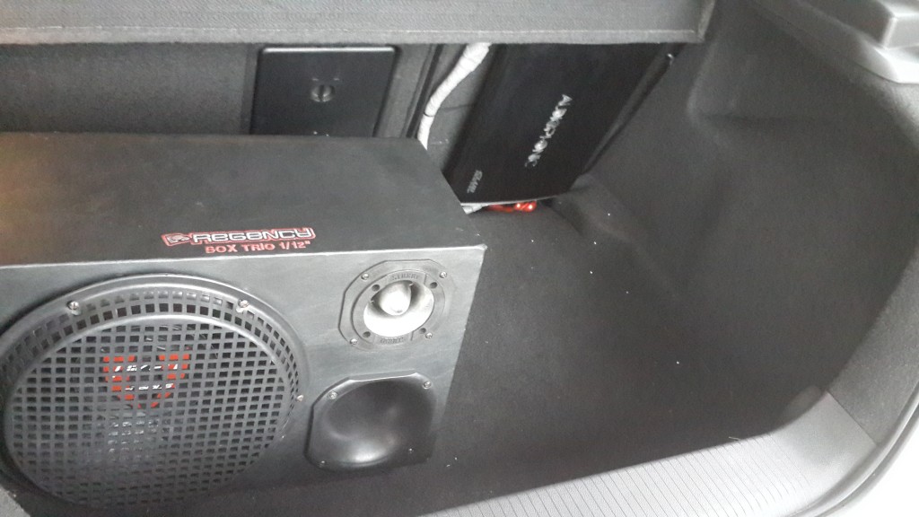

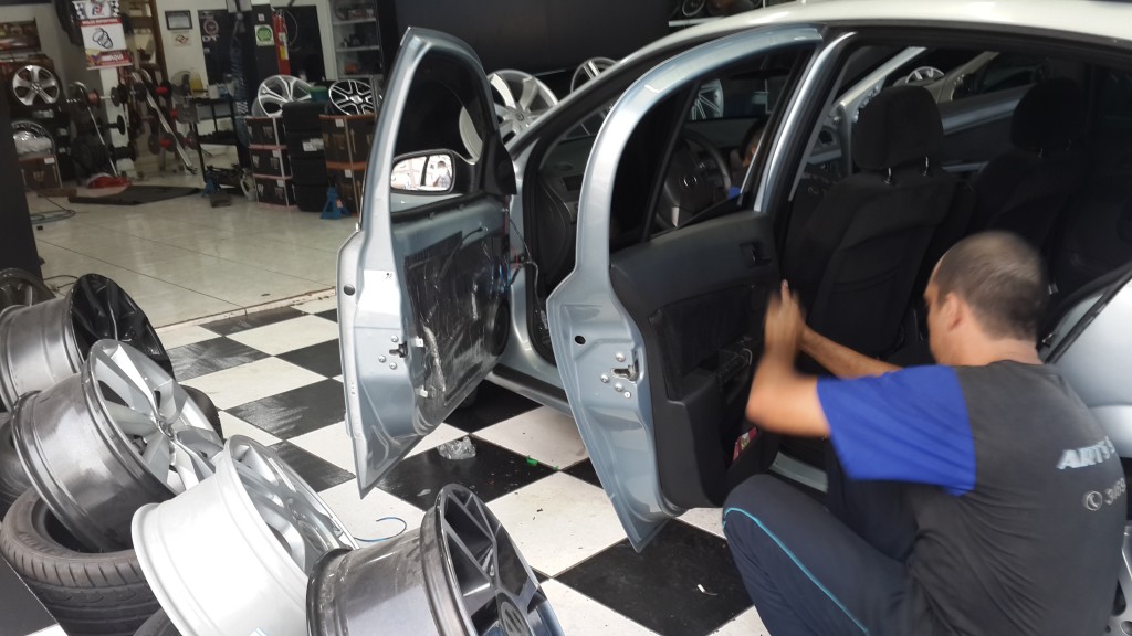

por LeonardoMax » 27 Out 2014, 17:21
Finalmente consegui postar as fotos do projeto, ficou realmente top, mesmo com esse Sub está batendo muito, deixei a Corneta e o Super Tweeter desligados pra não perder a qualidade do interior do carro! :52:
Pessoal da Art's Sound aqui da Baixada Santista - SV, terminando a instalação (fui no fim da tarde, dia tava corrido não consegui tirar mais fotos :55: )
Módulo com os LEDS desligados
LEDS ligados!! :40:

Leonardo uma pergunta:
Foi revestido a porta inteira com a manta? Pergunto isso pelo fato de está olhando a primeira foto e ver a porta do seu lado totalmente revestida inclusive os buracos, acho que o cara mandou fazer desse jeito, falo isso porque? Porque se você tiver um problema na máquina do vidro, motores, travas para ter acesso vai ter que tirar a manta do buraco aí meu amigo você vai ver o trabalho que vai dar tirar a manta, vai cagar a lata e é horrível tirar ela do lugar.
Por isso eu sempre recomendo o feltro betumado depois da manta aí sim podendo forrar a porta inteira, porque se precisar mexer é só descolar o feltro que da para aproveitar ele novamente passando cola e colocando no lugar. :88:

Tiago fico te devendo a informação, mas acredito que a maquina do vidro ficou por dentro mesmo! :47:

Sim a maquina é por dentro, assim como tudo que é referente a porta fica no interior dela, por isso tem os buracos para ter acesso. Se tampar os buracos quando precisar mexer vai precisar retirar, por isso que eu disse que não deveria ter ficado tampado com manta, porque essa manta gruda e para sair é fogo e lambreca tudo. :13:
