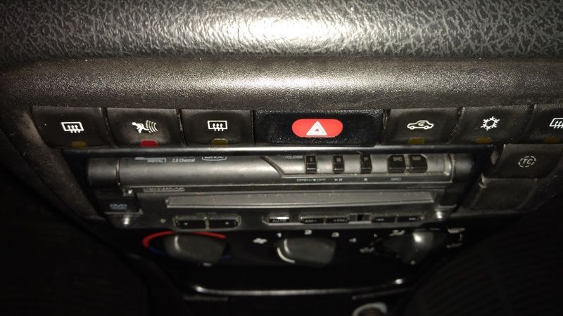

por carlosgunner » 10 Jan 2019, 18:44
Instalei o aparelho e gostei mt!
Até q não ficou mt pra fora do painel
Agora vou comprar uma interface universal p usar os controles do voltante.
