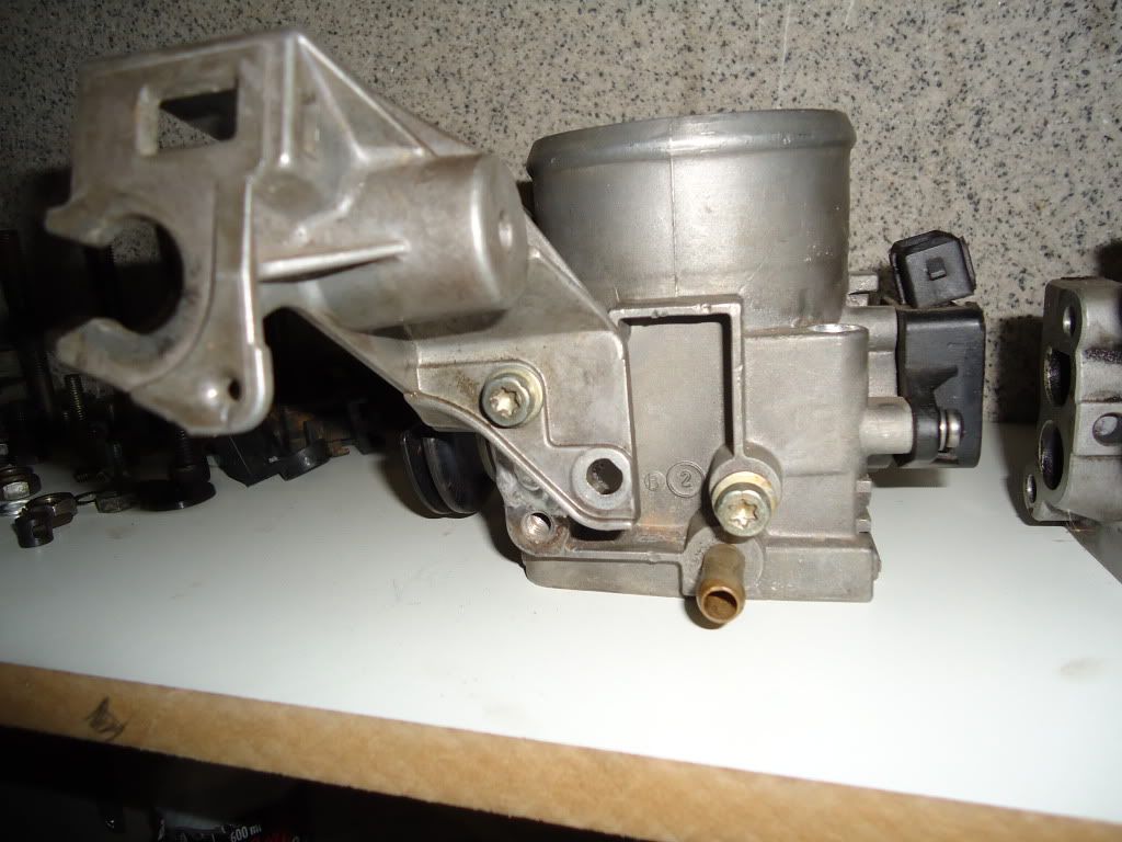

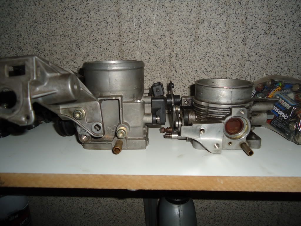

bem, querendo aumentar a borboleta do vectra 16v tentando ser o mais plug in play possivel
meu mentor me passou um borboleta do marea com 70mm que compartilha dos mesmo sensores e mesmo ligações
aqui as duas borboletas

EDIT: não e necessario encher de solda, e mais facil fazer um novo suporte de chapa dobrada usando as furações originais, já que o suporte do 16v fica muito mais complicado de adptar
para ficarem na mesma posição, aumentei os 4 furos de fixação em 0,3mm e agora fixa perfeitamente no coletor
demostrando de onde saiu o suporte e para onde foi
com o suporte dos cabos somente montado para teste e verificando como ficaria
para conseguir o alinhamento da posição preciso de novos furos, posiveis locais serão esses(ps não repara a qualidade do "encherto" de solda, sou amador em solda
