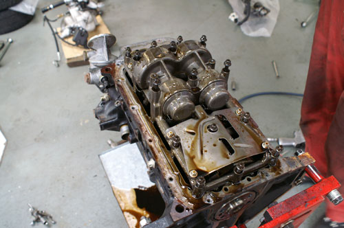

Na esquerda defletor, na direita ponte da capa de mancais abaixo o pescador e no centro os parafusos
Esse e o balanceiro que será removido
Apos a remoção do balanceador, nas saidas de oleo serão tampadas com os 4 parafusos

Fiz esse serviço esse final de semana no meu carro e realmente nao é necessário retirar o bloco do motor. Fiz o serviço por baixo e a unica coisa que teve de ser feita foi a retirada dos mancais fixos que lubrificam o eixo balanceador e levar num tornero mecanico para abrir as roscas pois eu nao possuia os machos para fazer a rosca m8. Serviço feito, barulho de zunido sumiu e nao aumentou a vibração.
