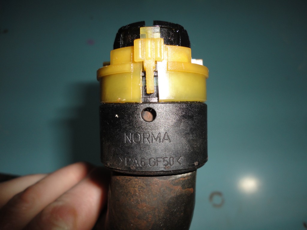

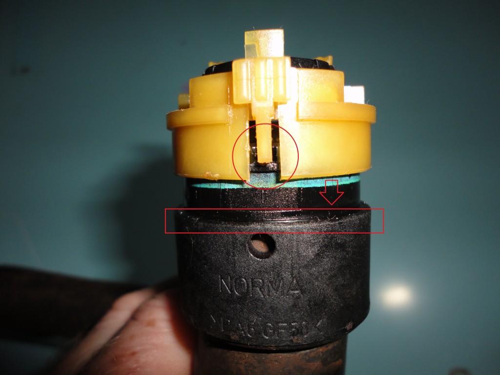

Aqui tem uma foto de um engate rápido, é do outro conjunto de mangueiras que vem do motor para o radiador do ar quente, o sistema de engate é o mesmo...
Na foto, está como se estivesse montado na tubulação...
Primeiro, a parte marcada com o circulo, force pra fora a fim de destravar...
Então a parte branca puxe para baixo até encostar na parte preta...
Assim já estará pronto para retirar a mangueira, ai é só puxar...

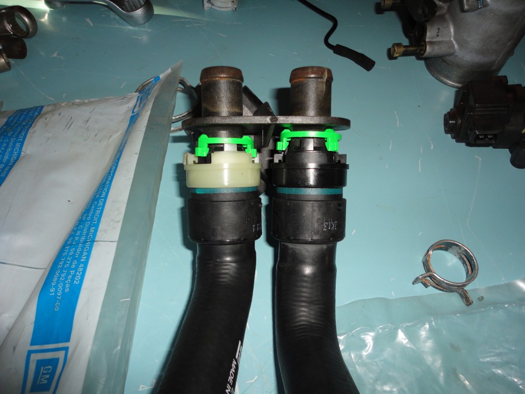

O anel verde é um vem montado nas mangueiras novas a fim da peça branca não sair do seu lugar até montar na tubulação...
É normal eles ficarem em cima da tubulação depois de montado...
Aqui estão as mangueiras novas que troquei dias atras já montadas na peça plástica que fica antes da válvula do ar quente...

Huahuahua! ! ENtao eu to no sal! ! Os engates rápidos dos meus JÁ estao com as travas(o anel branco) na posiçao retraida. E mesmo assim a bagaça nao solta ! ! Vou tentar mandar spray de silicone por cima... possivelmente os O-Rings dentro dos engates devem grudar com partes do aditivo que vai cristalizando com o tempo...
Pelo jeito a ideia é que essa mangueiras seja retiradas e recolocadas de tempo em tempo, talvez para limpeza do sistema...
Na verdade eu comprei hoje a mangueira 93.281.370 que sai da lateral do cabeçote e engata no tubo da direita de entrada da valvula de ar quente.
Aí resolvi testar com a propria válvula, seguindo as instruçoes aqui... a conclusão que cheguei é a seguinte:
APOSTO UM QUILO DE BACON que minhas mangueiras estao vazando NÃO por estarem furadas e SIM por estarem mal engatadas!!!! Não lembro de NENHUMA das quatro pontas com engates estar travada pra frente como ficou aqui e como está na foto do RC Geisel(excelente qualidade aliás :88: ! !)
