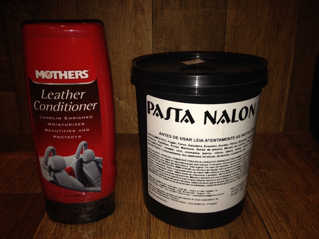

Que maravilha; os produtos chegaram. Amanhã terei muito o que fazer...
Dica: Tem um site muito bom, com ótimos preços aqui no RJ e que faz entrega também; chama-se POLIBOX.
Pasta Nalon R$ 19,90
Hidratante Mothers R$ 66,90
Frete SEDEX (4 dias) R$ 20,11
Em breve postarei o Antes e Depois. :52:

por Arquiteto » 18 Jun 2016, 19:22
Gilvan pega leve com a Nalon ... o treco e forte

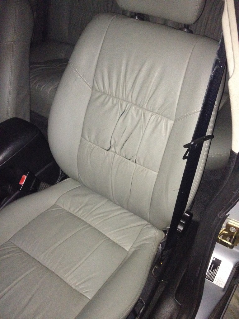

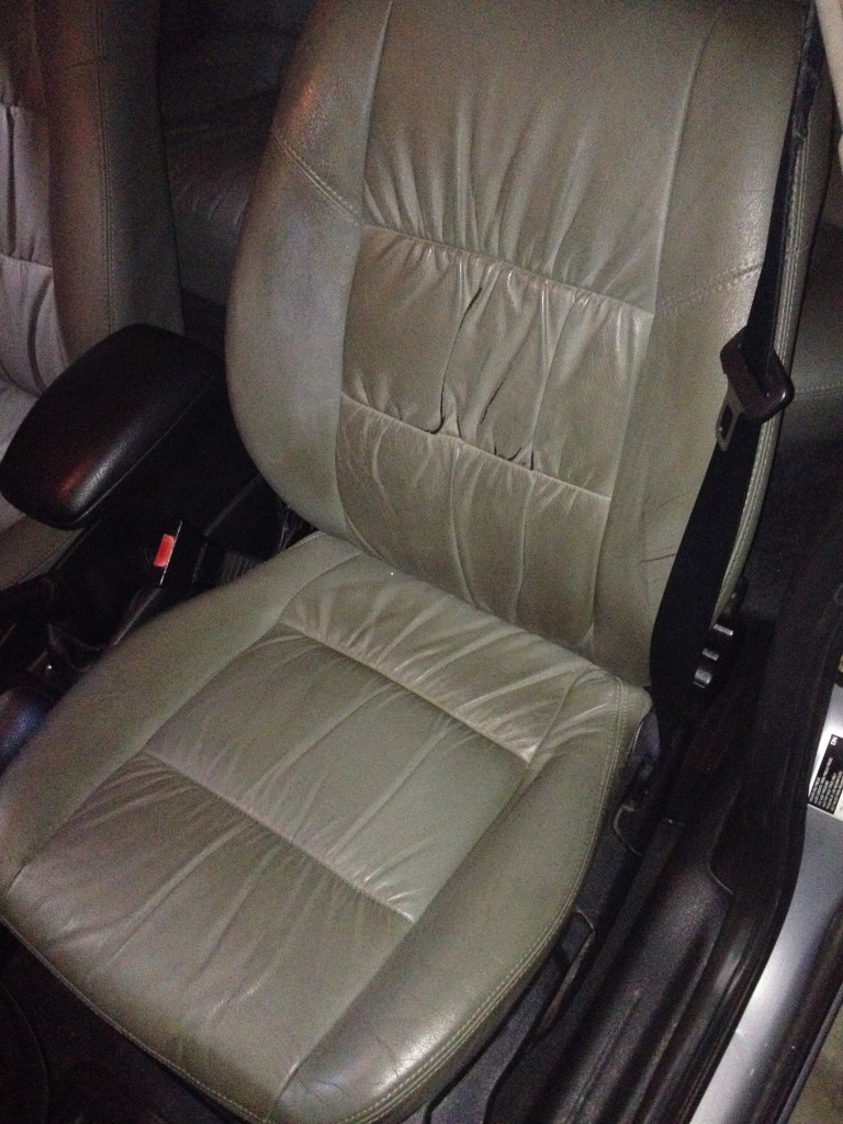

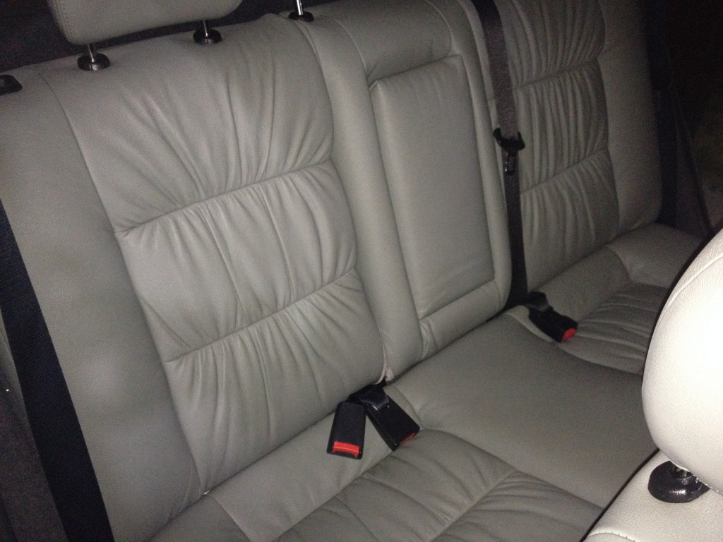

Rapaziada, o dia de hoje foi proveitoso para o "vectroso".
Começamos o dia já trocando o insufilm na parte da manhã e à tarde comecei a limpeza dos bancos. Detalhe: hoje só deu tempo lavar. Amanhã cedo irei hidratar.
Essa pasta Nalon é violenta mesmo Arquiteto, más não quero coisa melhor. Lavei cada banco 3x com ela e olha só o resultado:
ANTES
DEPOIS
E o melhor, o carro está com cheiro de carro 0KM de concessionária rsrs...
