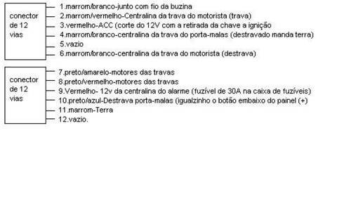

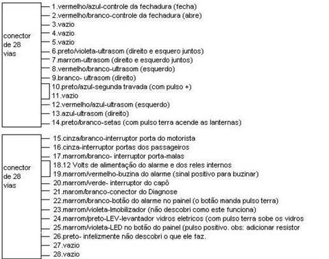

o modulo confort nao aciona o fechamento das portas isso e o modulo do alarme , no vectra B fica do lado dereito no pe do carona , imaginoque no vectra C deve ficar no mesmo lugar .

bom não sei como funciona o vectra C , no vectra B na tampa do portamalas tem dois motor separados um funciona como trava e destrava da fechadura e o outro funciona com o botão do painel que abre a mala ,mesmo com a fechadura trancada o botão abre a mala mais não se se no vectra C e igual .
Almeidão escreveu:Fuente del Mensaje se não me engano com o controle seria fechar e fechar outra vez, mas abrir eu não sei como faria e pior ainda se o micro estragar ai só arrebentando o forro da porta.
no vectra B é ativadocom o segundo pulso do controle o mesmo que ativa o alarme ena teoria desativa ao abrir a porta , pode ter situaçoes em que não abre , por exemplo o motorzinho e fraco ou cansado pelo tempo de uso , atrava interna falha e fica travado , não chega pulso nas fechaduras .
no meu carro de vez em cuando ele aciona do nada acho que deve ser a fechadura meio gasta mesmo , e pra de verdade eu naão sou muito paciente kakakakak
cuando aciona simplesmente entro no carro fecho e abro com o controle com um dedo no pino da porta se vejo que tente mexer simplesmente fecho e abro puchando o pino ate dar um puta estalo e destravar , não e a melhor opção mais ta bom pra quem é kakakka
não sei o que faria no caso do amigo , acho que tentaria desligar a bateria e resetar os modulos pra ver se abre , se não abrir procuraria os fios pulso e positivo que abre as travas e mandaria um pulso direto da bateria pra ver se destrava .
