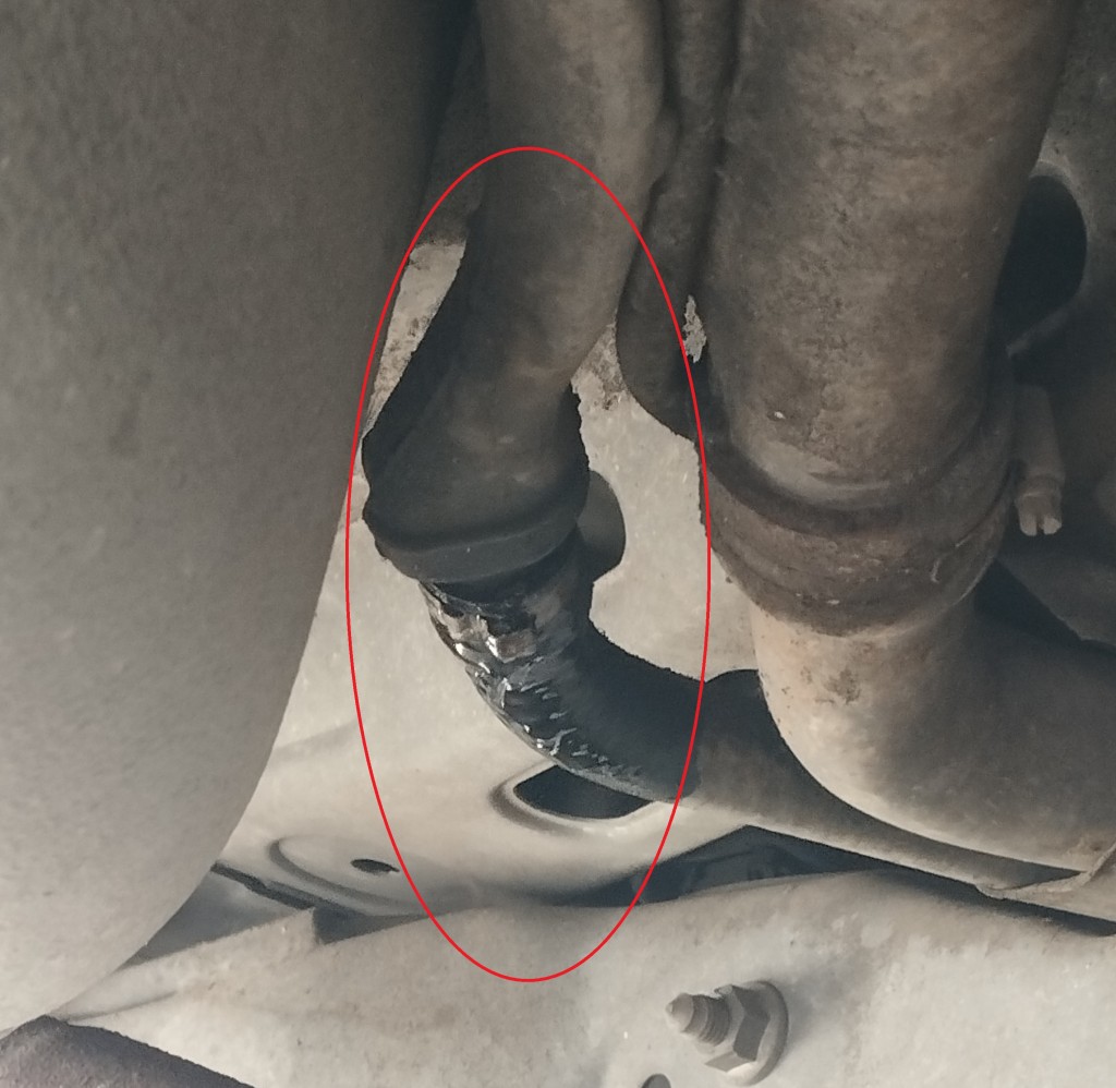

e surgiu um novo problema ao encher o tanque de gasolina acredito que colocando uma abraçadeira resolva
a mangueira do lado ja tem uma abraçadeira de parafuso acho que deu o mesmo problema mais a que esta vazando esta com abraçadeira original ainda , uns 30 foi muito pra ela akakkakakakak

essa mangueira de gasolina imagino que deve ser a mesma coisa a mangueira cedeu com o tempo de uso e a abraçadeira folgou , é o bom das abraçadeiras elasticas elas expande e contrae junto com a borracha , mais se não achar vai ser de parafuso mesmo , pensa no cheiro de gasolina que deu , fico cheirando uns dois dias
