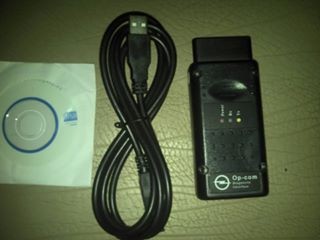

Baixei algumas versões do programa, e como havia descrito antes, houve a instalação mas não houve a comunicação do carro com o computador. Então resolvi seguir alguns conselhos daqui dos amigos do clube, trocar pelo modelo pretinho do OP-COM e assim fiz.
Para complicar, a placa mãe do notebook queimou, mas vou colocar meu computador dentro do carro e vou tentar habilitar meu telecomando dentro do canivete.
Demorei a postar, pois na troca dos modelos do OP-COM, houve a greve dos correios, e o aparelho chegou no RJ e voltou para SP e depois de pagar novo frete voltou para o RJ, onde moro.
Assim que eu tiver algum avanço eu posto.

Vamos lá: De posse do OPCOM e as senhas do infocard, coloquei o computador dentro do carro e... nada. Cheguei até acessar as informações do veículo, corrigi erros, tirei até alguns Km do odômetro(100.000), mas na hora de chegar na parte da programação do OPCOM, a senha não foi reconhecida, dá erro de senha. Tentei também habilitar o transponder virgem da minha chave reserva, mas esbarrei no mesmo problema de senha errada.
Eu mandei algumas MPs para os colegas que estão a minha frente e estou seguindo orientações.
Nem com a senha, universal (ou genérica), não funcionou.
Hoje mandei e-mails para várias CSS para ver se vão me mandar os códigos do imobilizador, rádio e alarme, vamos ver se vão vir os mesmos números.
E fora esse problema, eu gostei muito desse OPCOM. Ele mostrou que o ultra-som do alarme do lado direito não está funcionando. Levantei os vidros e disparei a buzina do alarme, tive acesso a várias informações.
Qualquer hora, vou sugerir um tópico para manuseio do OPCOM.

É, provável mesmo que a senha esteja incorreta ou a central do alarme não é desse carro.
Seria um apreciador desse tópico com todas as funções do OPCOM, inclusive vou comprar um logo logo.
