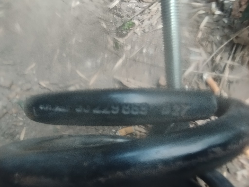

algo positivo que muitos perguntam , o numero de peça das molas original ,pelomenos para o 2.0 16v
por Almeidão » 24 Set 2024, 16:39
chirola escreveu:Fuente del Mensaje algo positivo que muitos perguntam , o numero de peça das molas original ,pelomenos para o 2.0 16v
kakakka, sim vou anotar isto aqui. São dois rolamentos cônicos um em cada lado e para zunir pode ser aperto ou na pior das hipóteses o rolamento criou pista. Esta folga de mexer a roda direita para esquerda é a folga do diferencial, se o rolamento tiver apertado esta folga ainda vai aparecer.
