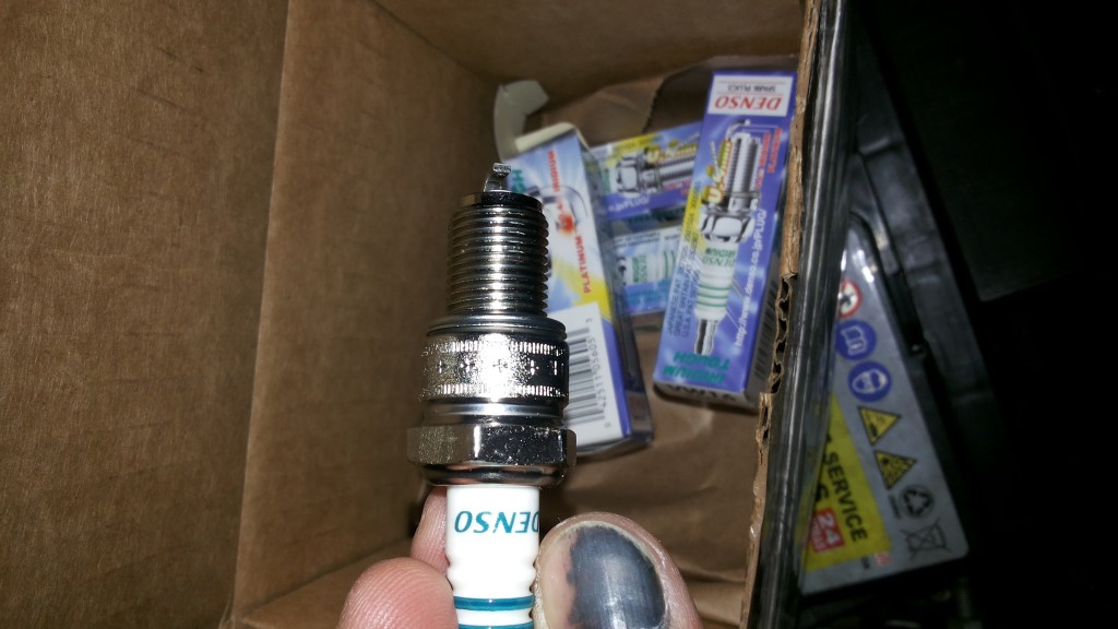

Boa noite pessoal, coloquei as velas Denso Iridium Tough, na Quarta-feira dia 03/09/2014 e desde então testando, porém a primeira impressão é de que o carro ficou com mais potência, mais forte, não preciso acelerar tanto para o desenvolvimento de marcha. Estou gostando muito!!! E detalhe as velas que tirei sao novas, rodei nem 1000km com elas, portanto não é diferença de velas velhas para uma Iridium!!!
