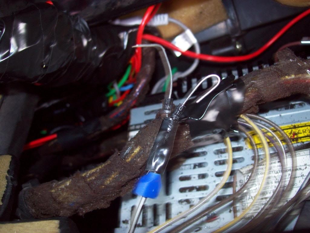

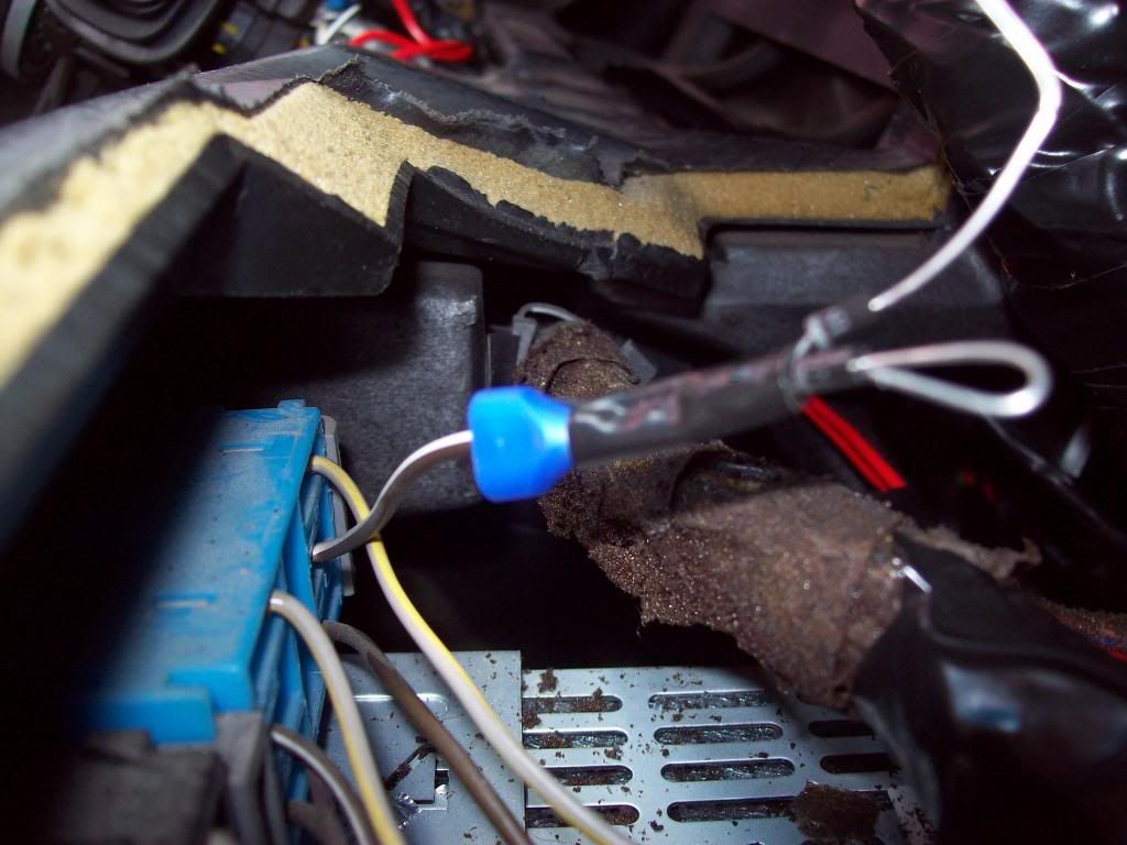

Olá José, realizei a instalação e funcionou perfeitamente :88:
Estou mandando umas fotos para facilitar a instalação para quem quiser realizar a mudança.
Obrigado.

Incrível como essa fita anti ruido esfarela com o tempo... a minha estava do mesmo jeito.
