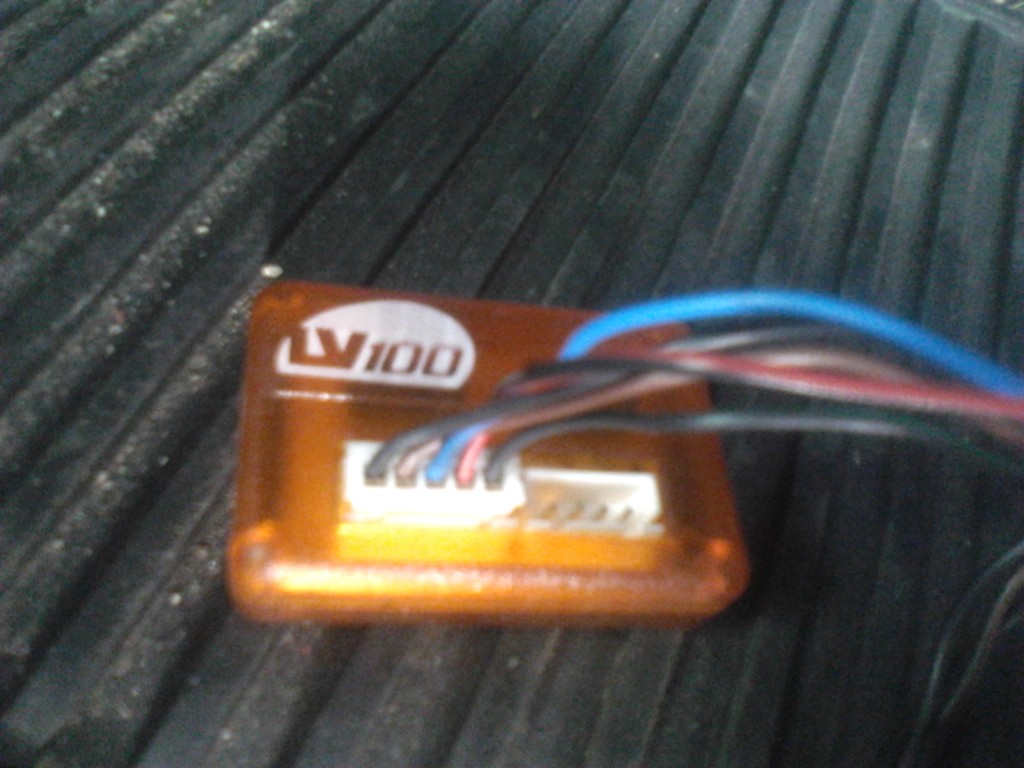

Foto do botão:
Trava universal junto com a original:Imagem
Detalhe a trava original nada mudou seu funcionamento tudo originalzinho e funcional, agora com corujinha funfando joinha.

JoãodoValle escreveu:Esse problema de travar e não destravar passei tbm e era problema na trava mestre (a do motorista) o problema era no acionador do pino da trava, tinha que trocar a fechadura toda, comprei uma trava universal (15,00) e adaptei conforme instruções aqui da galera. Ta funcionando à uns 6meses perfeitamente.
Foto do botão:
Eu to com uma trava dessas instalada ja na porta (desativada), mas nao quero usar ela, quero usar a original enquanto funciona rsrss.
to pensando em agregar um relé temporizador (gambiarra) de farol ou de vidro eletrico msm pra fazer os vidros subirem novamente no controle, até eu encontrar uma central igual em um desmanche (impossivel na cidade onde moro).
E estou achando que o problema era o botao de recirculador que eu peguei q esta com problema, pois ao remove-lo as travas paravam de travar e destravar sozinhas. Vou fazer mais uns testes rsrs :88:

por JoãodoValle » 08 Ago 2014, 17:41
Boa sorte, so lembrando que esse sistema que eu fiz nao inutilizou a trava original, ela esta apenas contando com uma ajudinha extra.
Sobre subir os vidros, originalmente vc deve segurar o segundo toque do controle até subirem, para subir sozinho só colocando modulo de subida no modulo central, coisa facil tbm que qualquer eletricista sabe.
Boa sorte

Ta ai o modulo levantador:
