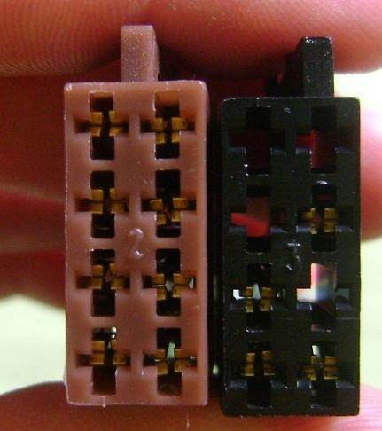

Alguma alma boa pra me ajudar? Não sei como puxar o fio da ecu já localizei, achei o pino 32 e agora como enfiar o pino lá, não sei qual tamanho do plug do fio, está foda

Alex reproduzindo aqui algumas dicas que pode ser úteis a você ...
À exceção do MID, não usei chicotes para fazer as ligações. Para os 3 pinos da alavanca do MID e o +12V pós-chave da alavanca do CC eu usei um cabo PP 4 x 0,5mm e um outro pedaço desse mesmo cabo para trazer da ECU os 3 fios para a alavanca do CC e mais o sinal de consumo para o MID. Os sinais do painel eu trouxe ao chicote do MID por um cabo PP 3 x 0,5mm, mais fino um pouco. Fica bem mais fácil passar um cabo do que um chicote enrolado com fita isolante, fita de tecido, crepe, etc. ou mesmo dentro de um termo-retrátil, e mais protegido também porque a capa externa é grossa.
pela fotos parece que foi usado terminais para fios ... algo deste tipo
o importe e que caiba no espaço disponível

Alex use um pino de um plug padrão de som aqueles que use o femea e igual aos do conector original do UC do carro.
O fio vc passa por dentro do carro mesmo vc tira o porta luvas que vc vai ver a visão tem quando vc tirar o painel para instala,vc emenda um fio fino de boa qualidade no pino que vc vai usar.
