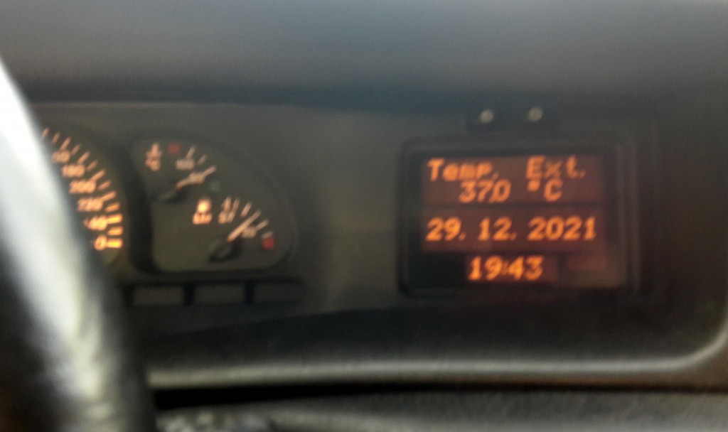

kkkkkkkkkkkkkkk foi bem asim custo retifica do cabeçote 16v ,
o carro rodaba de boa ao aumentar a velocidade e aumentaba a temperatura não era muita coisa ate o velo dia que estique pra valer e vi o ponteiro subindo ate os 98' tire o pe mais a temperatura foi ate o talo e foi vapor por todo lado deixe esfriar volte pra casa continue rodando normal um velo dia a junta do cabeçote não seguro mais e abri ela foi uma geral de uns 2mil reais foi feito todo , monte e fui testar o carro mais a temperatura continuaba subindo com a velocidade , vira e mexe chegue no radiador ao tirar ele vi o real estado , era uma mistura de acumulo de lama e cal grudado nas galerias (aqui a agua tem bastante cal que acumula nas paredes do radiador) o radiador funcionaba acredito que um 30% coloque um novo e a 4 anos não me incomoda a temperatura do carro .
uma coisa que note no meu carro e que a 80kmh ou a 130kmh com o radiador 100% funcional a temperatura é a mesma 82'\84' nunca mais do que iso .
olha ache uma foto de uma viagem do ano pasado que não deixa mentir a temperatura cravada em 80' a velocidade geralmente em viagem aqui é 120\130 (BR duplicada aqui a maxima é de 120 kmh) a temperatura externa de 37' não influencia em nada

Sofri com temperatura deste Vectra, pior que tinha um Monza 2.0 alcool, ventoinha pequena e temperatura não passava de 1/4, coloquei um motor a gasolina e a temperatura ia no meio e agarrava, eu sabia que era jais alta por ser gasolina, mas não agarrava no meio, logo percebi que a ventoinha do carro a gasolina era imensa, coloquei a ventoinha certa e acabou o problema sem muito sofrimento. Logo vem o Vectra e ai comecei a gastar para acertar e por isto que odeio um monte de aditivos, agua desmineralizada, e um monte de video fazendo teste com termometro que o aditivo só ferve em 110 graus. Eu pergunto: E se o aditivo ferver só em 150 graus? Isto irá defender o motor? Pra mim são todos desinformados, porque se um aditivo faz o serviço de manter o sistema limpo, ela nunca chega em 100 graus porque o sistema não deixará, colocam bombrio em um vidro e esqucem que o carro ali e todo aluminio, somente o eixo da bomba é ferro e a chapa da termostatica que é inox. Você não sabe a vontade que tenho de mandar eles com os termometro se f...errar.
Fiz outro video sobre temperatura, mostrando a do meu carro e explicando a forma mais fácil de tirar a agua de dentro do sistema para colocar água desmineralizada. Estou ediando alguma coisa, mas esta semana será liberado.
