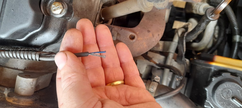

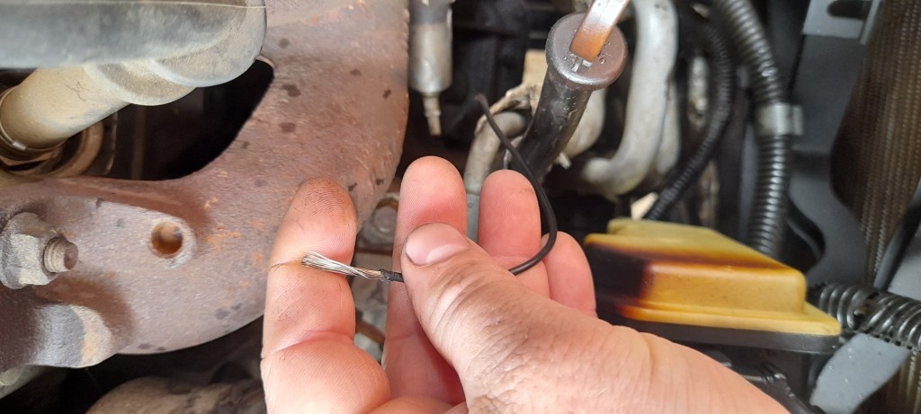

por rafaelogliari » 02 Nov 2022, 21:02
Boa noite!
Sabem me dizer se esse fio com uma malha é o fio da sonda Lambda? Pergunto pq está cortado e sou novo com Vectra. Sonda Lambda só tem um fio.

por chirola » 02 Nov 2022, 23:55
rafaelogliari escreveu:Fuente del Mensaje Sonda Lambda só tem um fio.
Sim dependendo do ano do carro só tem um fio , se não esta ligada o carro deve estar com a luz da injeção ligada no painel , mais se tem malha em volta do fio pode ser sim da sonda

por Almeidão » 03 Nov 2022, 08:38
Eu tive que soldar o meu e tem várias opções de emendas, eu optei por uma muito difícil e acho que fiz a coisa certa. Este fio de aço quase não pega solda, mas usando um soldador muito forte de 70 Watt, soldador Fame, um soldador comum pequeno não vai ficar bom
1 - Raspar uma ponta cm 2 cm usando massa de solda e muita insistencia ele vai pegar um pouco estanhando bem de leve. Mas tem que ir encostando solda por varias vezes até pegar algo.
2 - Usando o fio da tomada, descascar 2 cm dele e estanhar ele também, se for comum é fácil estanhar, se for aço mesma insitencia.
3 - Colocar as duas pontas em paralelo e enrolar uma perna de fio de uns 10 cm bem enrolado tipo uma bobina, colocar massa em cima e meter solda ali que ficará um bolinho de solda até bonito e ficará bem feito.
4 - A malha externa não pode ter contao com o fio interno e eu sempre isolo com termocontrátio, mas pode ser fita isolante ali tambem
Voce vai precisar comprar isto e soldar ali neste fio.
