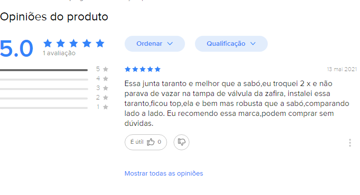

Sabe aquela minha saga do vazamento na tampa... pois você me apresentou uma nova esperança. Nas 4 trocas que já fiz usei a original GM - Sabó. Quem sabe essa diferença do produto também se aplique à do motor 8 válvulas.
Mensagens: 4253
por Ju_Bueno » 07 Mar 2023, 10:04
Olha o comentário no anúncio da junta Taranto:
Mensagens: 3834
por chirola » 07 Mar 2023, 20:58
Ju_Bueno escreveu:Fuente del Mensaje Olha o comentário no anúncio da junta Taranto:
entao juliano realmente a diferenca é bruta , no 16V acredito que resolva para 90% dos donos , so se a tampa ja esta muuuuito deformada mais eu recomendo sim.
no 8V ainda tem a opcao de achar uma tampa do kadette ou do monza , que ela e lisa na fase da junta e colocar com junta de cortizo ou junta metalica e utilixar cola para nao ficar feio pode pintar a tampa de preto e tambem resolveria , cuando tiver tempo pasa em alguma autopecas e compara a taranto com a sabo nunca troque junta de 8V mais se a diferenca foi a mesma poderia resolver o seu drama .
