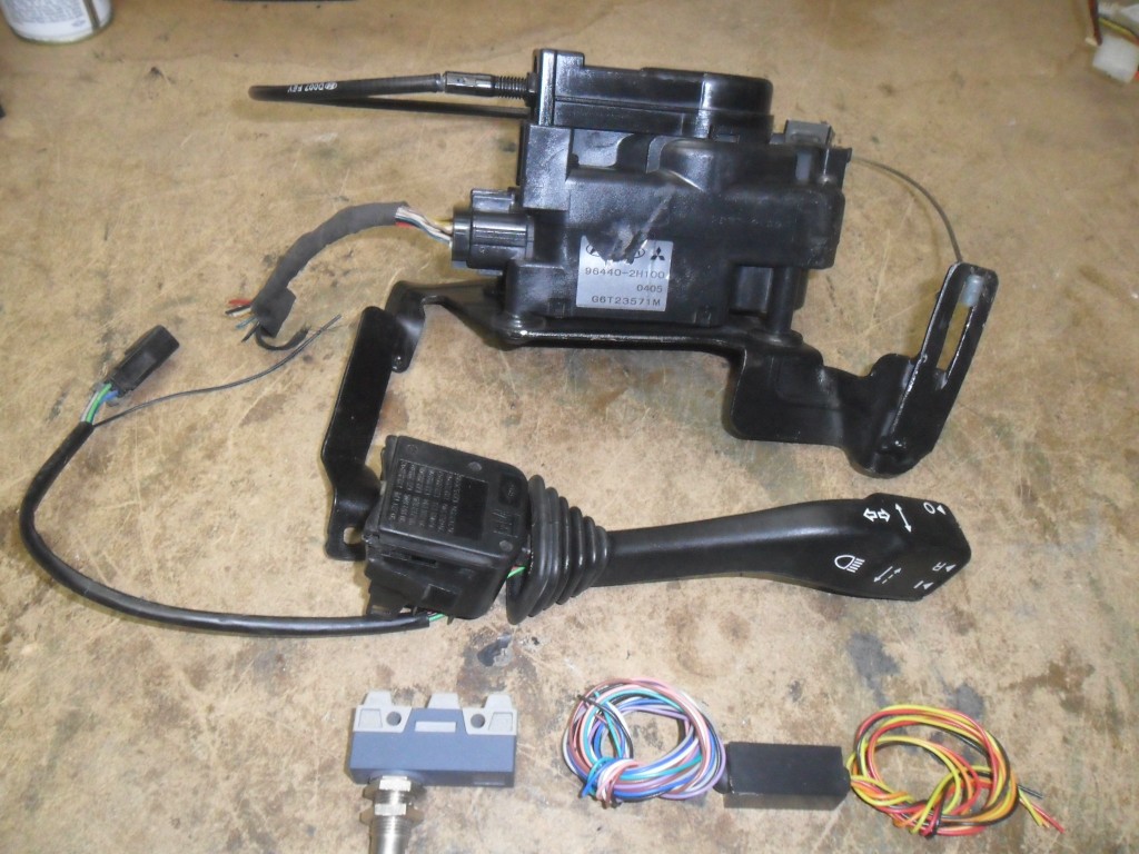

Kaduskate escreveu:Pessoal queria um ajuda, as peças chegaram e queria ajuda de quem ja instalou para me orientar em algumas duvidas:
essa foto é o servo motor, blz:
esta sem a tomada mas isso pra mim nao é o problema pq vou tentar achar se nao achar eu soldo os fios ali dentro.
Essa foto parece ser o cabo do acelerador? tenho que substituir? e onde vai esse conector?
Oque esta faltando agora é a chave da embreagem, mas pra isso pensei em fazer algo com relé, pegando sinal do freio sei la, pq minha duvida é, essa chave da embreagem, vai na embreagem mesmo? pois pelas fotos qeu vi nao consegui identificar.
tenho que ver tambem é o suporte dos cabos pois esse provavelmente seja do 16v

O conector do chicote, é o mesmo do vectra A que vai proximo a churrasqueira lado motorista (apenas mudando uma pinagem), se quiser consigo aqui para voce em BH, em torno de R$20 + Frete. Este outro chicote não é do vectra, desconheço.... O interruptor do pedal da embreagem, voce pode adaptar algum do freio q seja compativel..
Att,
Amigo a tomada que vc falou, e a tomada do servo motor?
Att,
O que eu falo é o chicote do modulo, nos vectras A tem uma tomada identica, com uma pinagem diferente apenas.
viewtopic.php?f=70&t=5873

Tenho que procurar o suporte do cabo acelerador agora mas me informaram que tem 2 modelos para os motores 8V sendo 2.0 e 2.2. O meu é 2.2 8V.
Seria esse que tenho que comprar?
E quanto a chave de embreagem pode usar uma chave de freio 4 pinos GM mesmo? Vlw.

tente olhar no tutorial de instalação ou outros tópicos sobre o cruise que alguem irá citar tal tomada/chicote. Se não me engano é de rastreio dos vectra A (OBD2 nos carros mais novos).

Realemtne é o conector de diagnóstico( lembrnado que há uma pinagem em posição diferente)

corsa turbo escreveu:Realemtne é o conector de diagnóstico( lembrnado que há uma pinagem em posição diferente)
http://www.vectraclube.com.br/forum/vie ... 30&t=42768
Tudo bem mas ai eu uso a legenda do servo motor para nomear os fios...
Mas cara consigo comprar essa tomada? Devo procurar como obd2 ou essa tomada e a que fica no carro e é conectado o aparelho...
