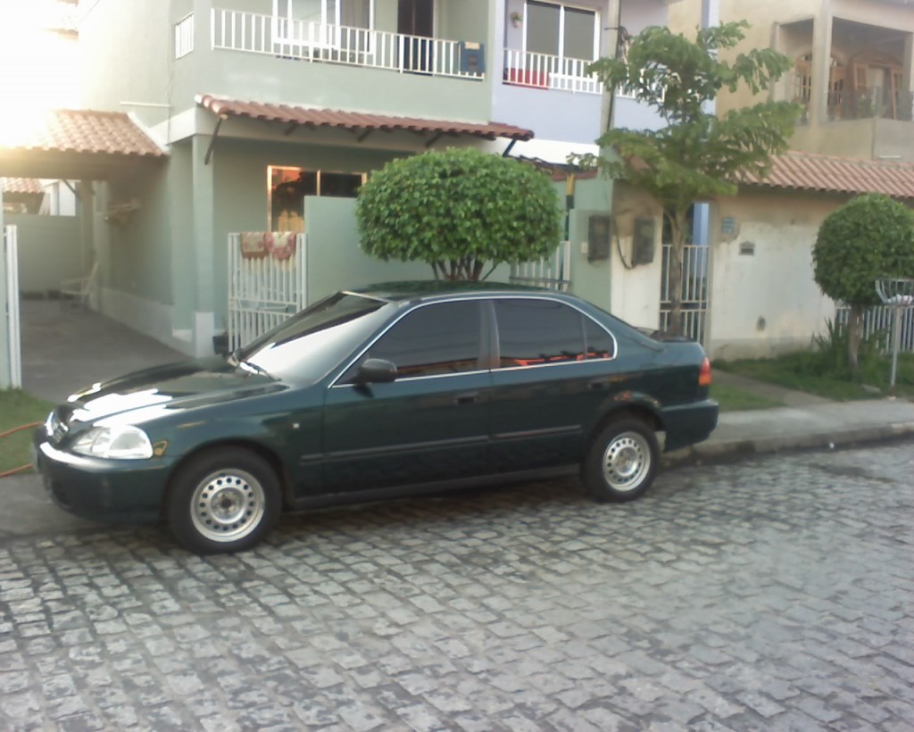

Passando rapidão só pra deixar um flashback e de quebra um presentinho pro bichão. Semana que vem tem mais uma revisão pesada, breve mais informações.
E o civicão, carrão viu. indico muito para quem quer algo barato e de qualidade. A mecanica honda já é velha conhecida, peças um pouco mais caras mas de muita qualidade. Fiquei 3 anos com ele e rodei uns 100k e só foi preventiva, e quando peguei o carro já tinha 10 anos de uso e cerca de 120k.

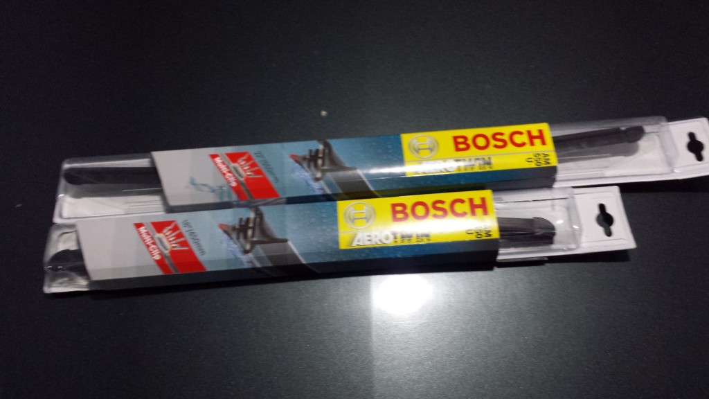

Palhetas novas. Ainda não choveu para testar. :6:

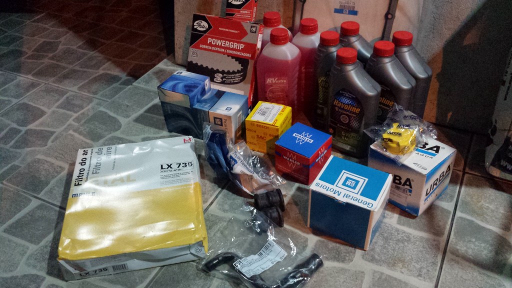

Fala galera, peguei o carro na sexta após uma revisão bem grande. Vamos aos itens:
Correia Dentada Gates R$ 37,22
Esticador da Correia Dentada GM R$ 63,80
Correia de Acessórios Gates R$ 33,36
Rolamento / Polia Correia Poly V R$ 186,00
Esticador Correia Poly-V GM R$ 149,50
Bomba D'Água URBA R$ 85,24
Tampa reservatório expansão MTA R$ 7,84
Filtro de Combustível GM R$ 28,80
Válvula termostática Whaler R$ 91,04
Aditivo Radiador 3litros Visconde R$ 51,09
Mangueira sup Radiador GM R$ 18,56
Óleo 5w30 Sintético 5 litros Havoline R$ 113,60
Filtro Óleo Bosch R$ 8,34
Sensor pressão óleo R$ 36,84
Filtro de Ar motor Tecfil R$ 20,13
De quebra tive que trocar os 2 copos e batentes de mola da suspensão dianteira, os que havia trocado não eram de marca boa e abriram o bico. Agora foi GM.
Copo superior amortecedor diant. Direito GM R$ 90,43
Apoio mola diant Direito GM R$ 26,31
Copo superior amortecedor diant. Esq GM R$ 90,43
Apoio mola diant esquerdo GM R$ 26,31
A mão de obra saiu a R$ 940,00 tudo. Além de um rim e metade do figado, rs :38:
Só não fiquei satisfeito com o aditivo, ms procurei em umas 10 lojas na Lobo Junior e não achei, ai comprei este na Accioly mesmo, o cara disse que era a mesma fabrica do Delphi, será?

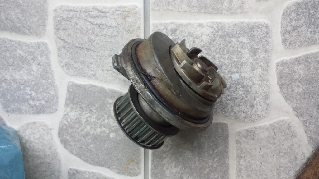

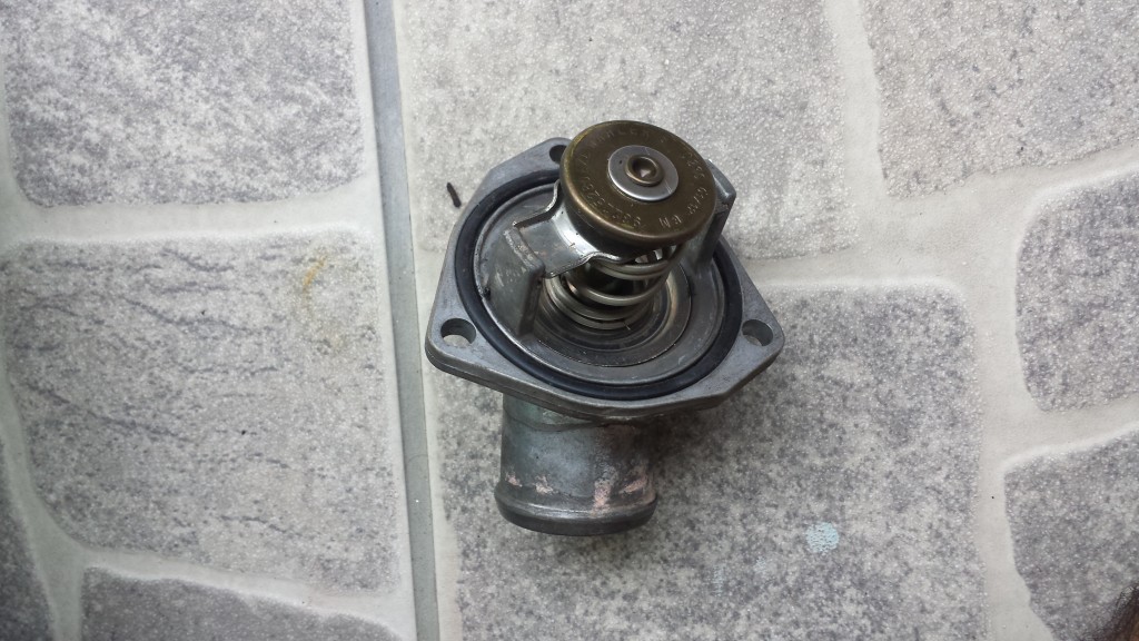

Seguem as fotos da válvula termostática antiga e da bomba d'água. Parecem que o sistema estava zero.

Esse é o resultado da utilização de aditivo no sistema, parabéns pelo cuidado e pela manutenção [emoji106]
