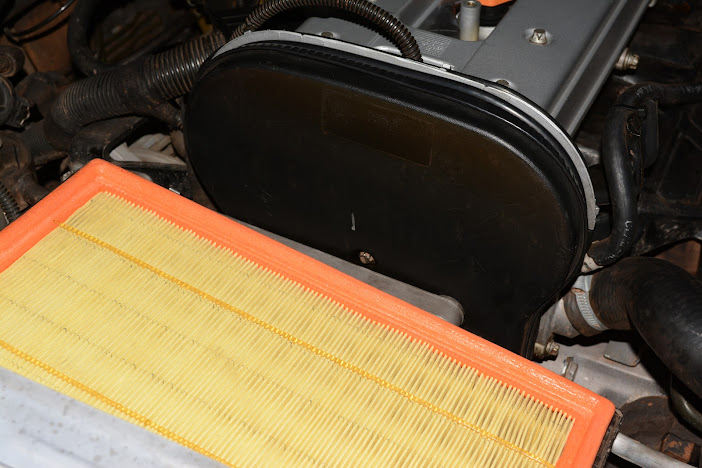

Sexta à noite estava chegando em casa e ouvi um barulho sincronizado com o giro do motor. um tic tic tic. pensei que fosse a correia espedaçando e comprei uma nova, bem como o tensor e os roletes.
Manutenção no sabadão. Troca da correia dentada, sonda lambda e sensor de temperatura.
Como o Vectra tem muitos parafusos neste padrão Torks, comprei um jogo de cachimbos.
A correia usada
estranho essa área raspada...
e eis o motivo. esse metal é a borda da engrenagem da bomba d'água!
Farelos da correia e capa
Mesma correia. rsrs!
tensionador. estava zeradinho ainda.
correia instalada
essa engrenagem não é a do 16V. já vi fotos de outros carros com essa mesma engrenagem na admissão. será que vem assim quando trocam o cabeçote?
sonda lambda
sensor de temparatura
sensor de temperatura antigo... pela data, 2006, deve ter sido instalado nessa época mesmo. rsrs! procurei esse número bosch e não encontrei referência ao Vectra
