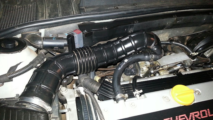

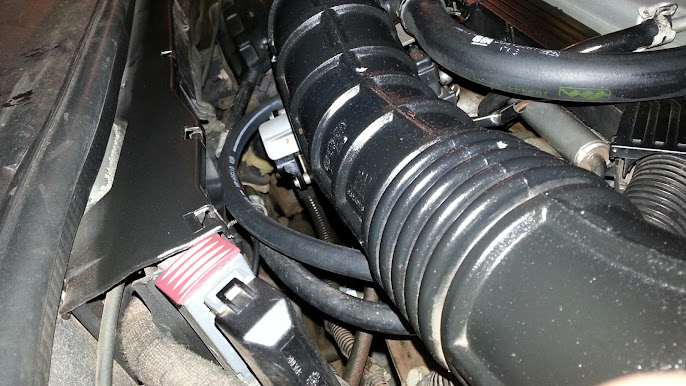

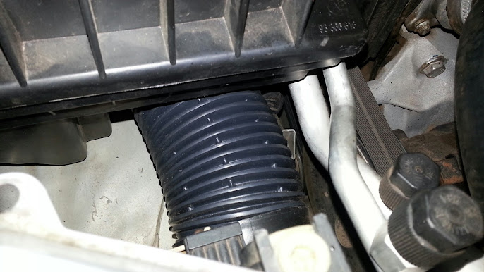

Mais umas manutenções. preventiva, corretiva e completiva. hauauha!
troca do MAP. o usado já estava com a borracha ressecada e ainda era Made In Germany, assim como o TPS e atuador de marcha lenta. :)
troca do sensor de posição da borboleta. TPS. não tinha medido o usado, mas fui medir e está nos padrões ainda. troquei mesmo assim.
atuador de marcha lenta. quando ligava o carro o giro ia lá nos 2500RPM e caía devagar, isso quando não voltava pra 2 mil de novo pra voltar a cair em seguida. já a lenta era estável. podia só limpar pra ver, mas achei melhor trocar logo.
tubo de tomada de ar fresco. após o filtro não tinha mais nada. motor só sugando ar quente do cofre = menor desempenho. porém, ainda falta a conexão entre a caixa e o referido tubo. caixa de ressonância também não existe. por um tempo vai ficar sem ainda. isolei a saída de ar que ia pra lá.
cano de água que passa junto ao cabeçote. atualmente está com uma mangueira lá da termostática para o reservatório.
mangueira de respiro do cano que vem do bloco à tampa de válvulas. mas descobri que não vai dar certo. parece que o cano é de outro modelo. provável gambitech.
mangueira de respiro da tampa de válvulas para a mangueira de tomada de ar. estava vazando. aproveitei e limpei os anti-chamas e instalei um pedaço de pano entre os 2 antichamas. vou ver se mela menos a TBI. odeio esse tipo de sugueira, pois suja atuador, map, tps, velas e carboniza a cabeça dos pistões.
dessa vez foi isso. depois dei uma volta no carro, só uns 10KM, mas já percebi uma boa melhora principalmente em baixos e médios giros e a partida do motor parou de subir giro demais (o que poderia ser culpa somente das juntas, mas nunca vou saber). rsrsrs! o melhor desempenho, este sim provavelmente foi obtido pela troca do MAP.... ou efeito psicológico? kkkkkkk!

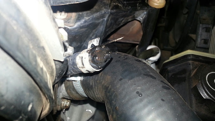

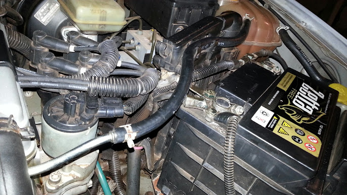

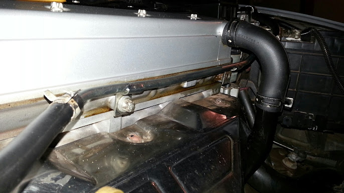

Mais umas melhorias no Vectra. Não é por que a Chevrolet não nos respeita, deixando de fabricar peças para um carro aposentado em 2005 que irei desistir fácil de mantê-lo em dia.
Essa é a mangueira que coloquei direto daquela conexão no bloco para a TBI, não mais passando por aquele Y onde fica a válvula de ventilação.
como meu tempo está escasso e precisava colocar essa conexão entre a caixa e o tubo de captação de ar frio eu comprei essa coifa de amortecedor que ficou uma beleza. kkkkkk! como é sanfonada, entrou na pressão.
mangueira de respiro da tampa á mangueira de admissão nova. a outra, que vai pra válvula de ventilação preciso achar uma original que já tenha o formato curvado.
instalei o caninho de conexão de água. preciso limpar as bordas da tampa de válvulas pra ver se ainda vai suar óleo. com o entupimento da válvula a pressão interna aumentou.
mangueira anterior. já saiu rasgando.
mangueira de respiro correta. estava com uma bem maior e eu achava até que o cano que vem do bloco não era o do carro porque tentei colocar essa mangueira e ficava muito longe. mas percebi que ele pode ser reposicionado e foi aí que instalei. bom, caso eu esteja enganado depois corro atrás do cano certo. rsrs!
aos trancos e barrancos vamos cuidando. rsrs!
