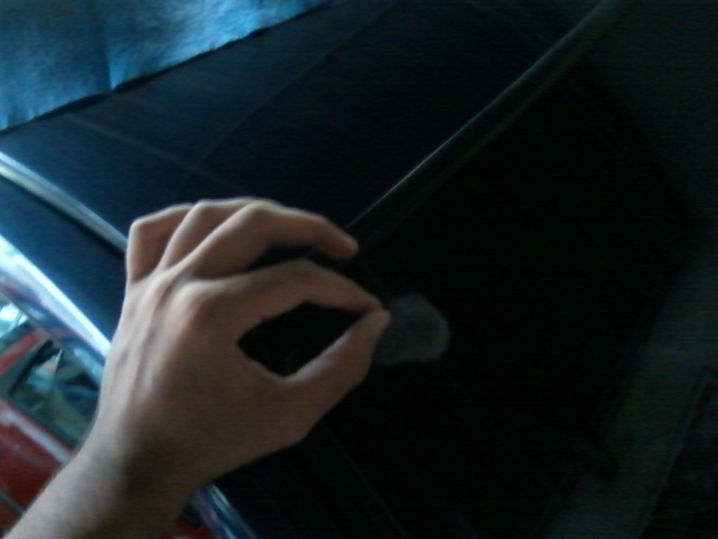

eae galera, aproveitando o dia hj, fiz um detalhamento nos vidros, ficaram zero, teve gente que até me perguntou se tinha dexado aberto rsrsrs.
técinica antiga mais muito eficiente para remover respingos de tinta, asfalto e poluição dos vidros Bombrilzinho de leve + cera liquida :52:

aquelas manchas de respingos de tinta q vc tinha falado q o seu tbm tinha tirei hj com cera "grand prix pinturas queimadas" ela é barata (12conto) e é bem forte, tirei hj, junto com a dos vidros...
abraço

eae jean blz, então é super facil, compra o bombril de espessura mais leve que tiver, pega um pedacinho (um tufo) dexa bem aberto (espessura bem fininha) e vai passando em partes do vidro bem de leve MESMO, sentindo as imperfeições no dedo e aplicando um pouco mais de pressão onde "enroscar" mais, depois de passar no vidro todo, uma dica e passar um pano de microfibra (estilo o azul da foto) pra poder ver melhor se ficou algum resíduo, e limpar pra poder passar cera, aí vem com uma cera liquida e tira com uma estopa limpa e pronto, fica zero =D Fiz nas borrachas tbm, pq estavão bem sujas, mais aí a mão tem q ser super leve...

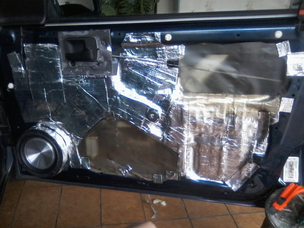

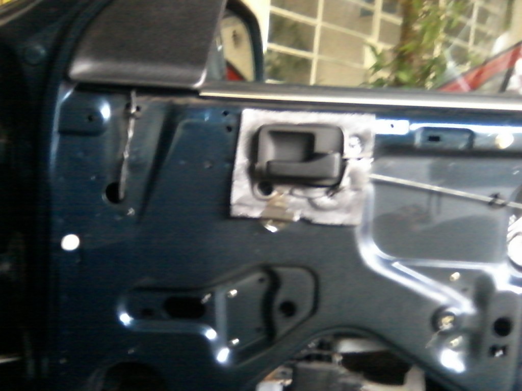

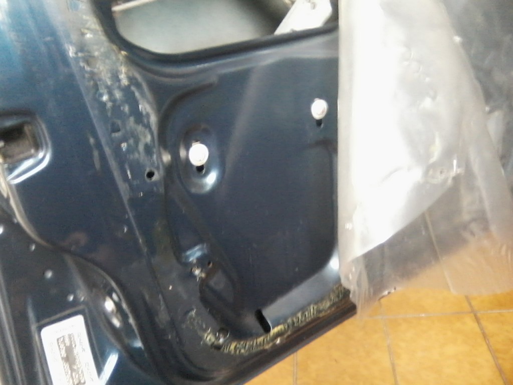

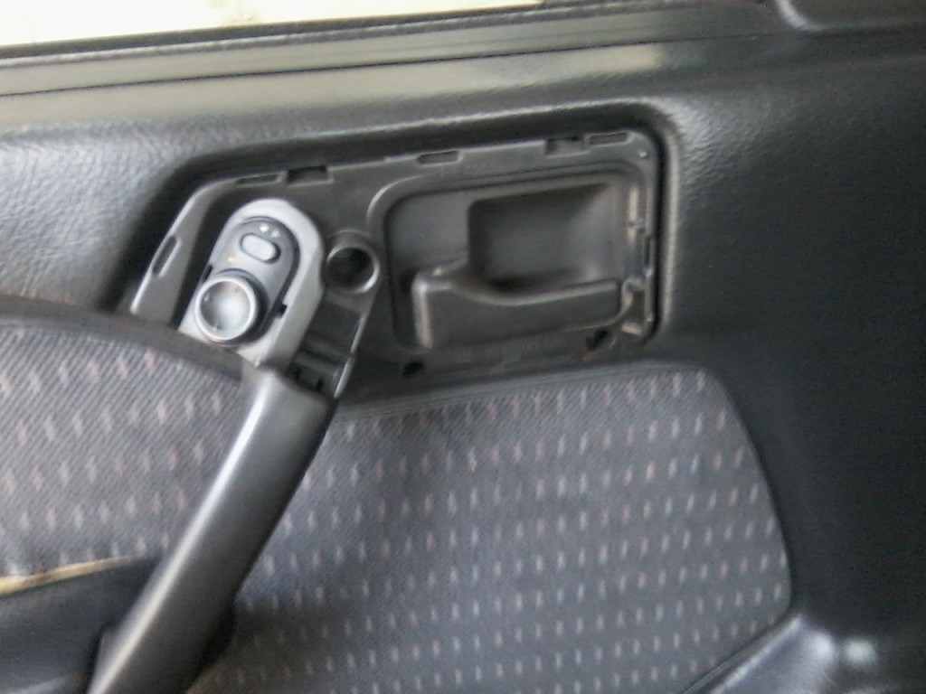

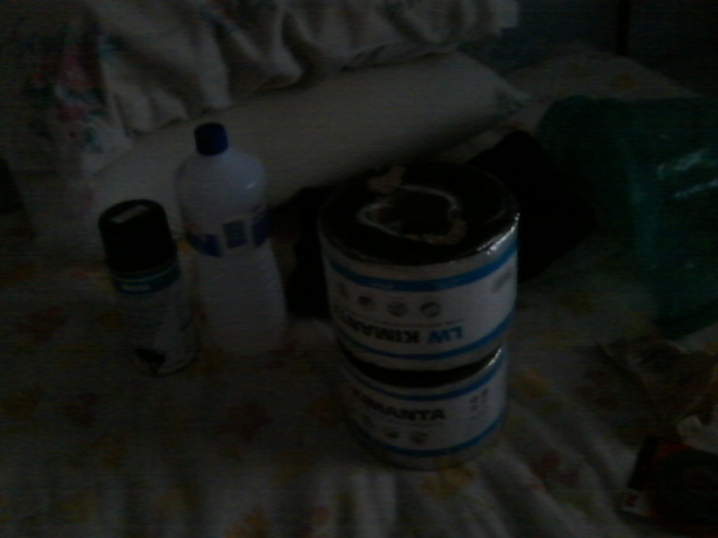

hj comecei a fazer um up que ha tempos queria fazer, como ainda estou sem meu som e sem nada pra faze no carnaval, criei coragem e comecei a colocar manta nas portas para diminuir o ruído e melhorar o som...
usei manta da marca Kimanta, peguei dois rolos de 10x10 30conto cada um
um monte de estopa limpa
chave philips para retirar o forro das portas
querosene e alcool e agua para limpar as portas
e paciência srsr

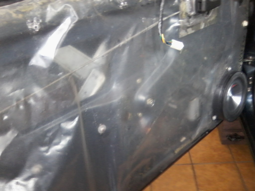

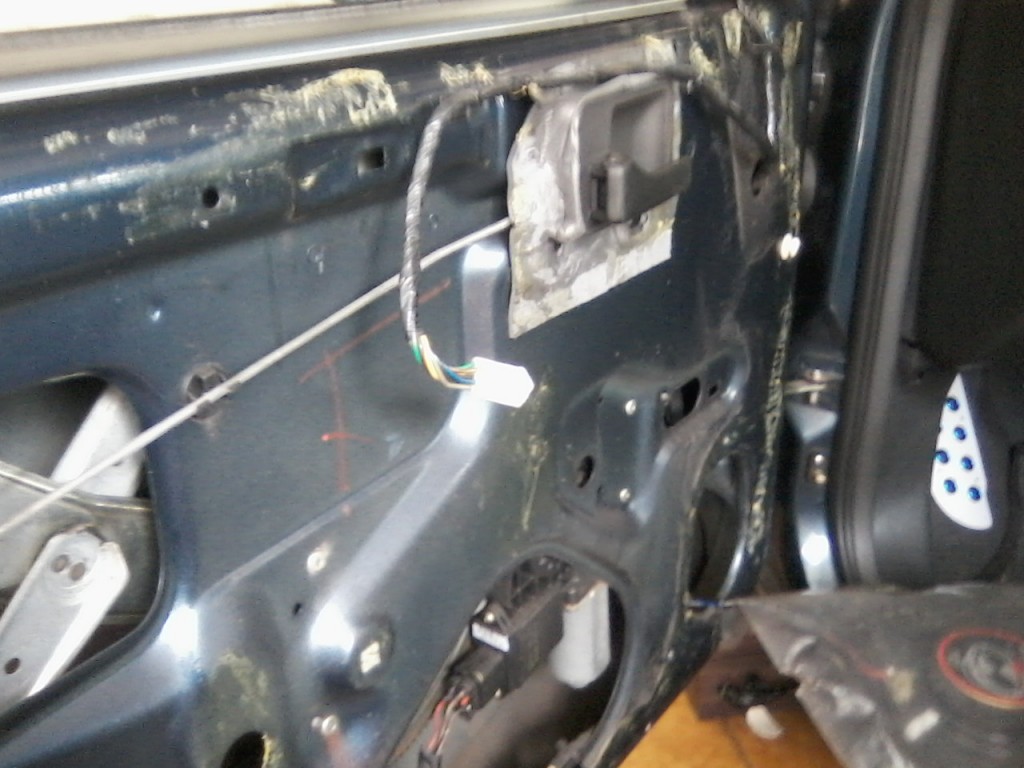

primeiro tirar a capa da maçaneta e os parafusos
forro ja tirado
muito sujo, com muita cola

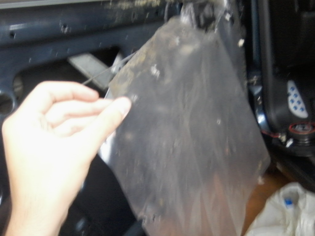

PARTE MAIS IMPORTANTE LIMPAR TUUDO, SENÃO NAUM COLA
tambem limpar os dutos de agua, olha a sujeira que começo a sair

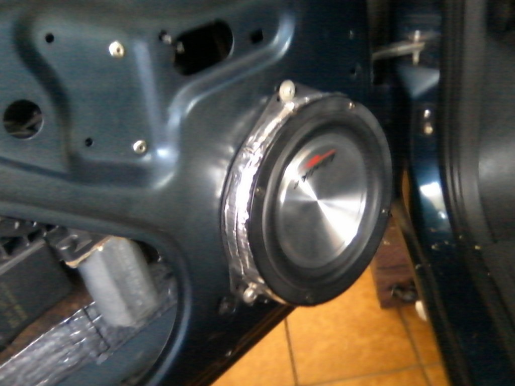

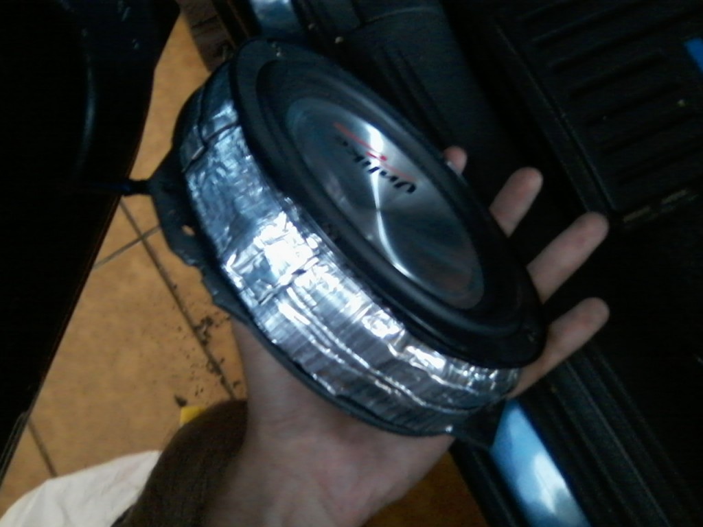

coloquei baffles em volta dos mids e forrei com manta, ficou bem firme
com manta na parte de dentro e tambem na proxima ao mid ( os vectra A tem uma camada de manta no centro da parte interna, só precisa colocar em volta...)
cabo da chave pra grudar bem

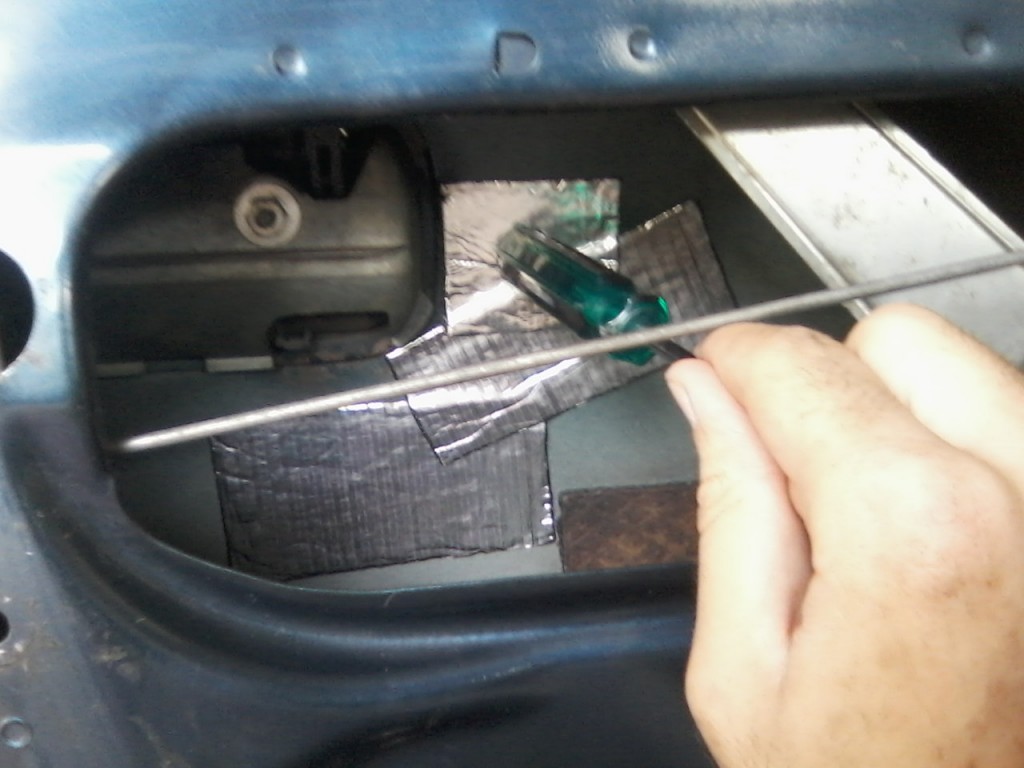

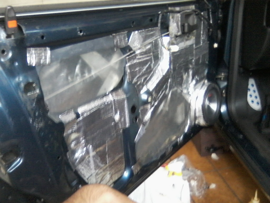

começando a parte de fora

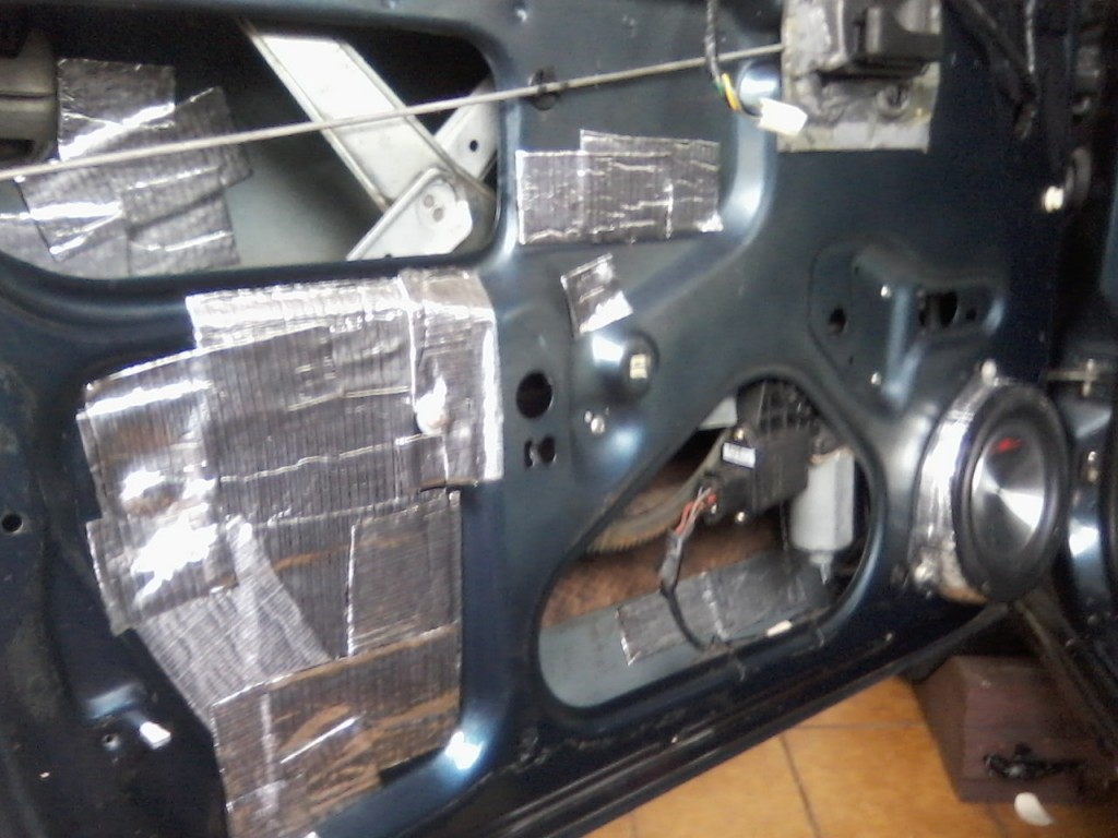

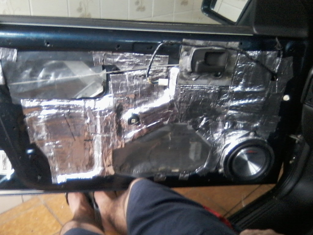

optei por não fechar tudo, pq vai que precisa fazer alguma manutenção, naum seria facil tirar toda manta, aí usei o plasti dele mesmo, cortei no tamanho e dexei bem esticado...
e agora no final, depois montei o forro de volta, monta eh mais facil que tirar :105:
Depois passei numa rua de paralelepipedos e deu uma diferença entre cada lado do carro, a porta ta fechando que nem de BMW agora, aquelas fechada "seca" ta ligado, ainda não testei com som, só vou coloca de volta na quarta...
amanha vou fazer a do passageiro, vamos ver como fica...
abraço galera, até a próxima, qualquer duvida ou sugestão sera bem vinda falows :99:

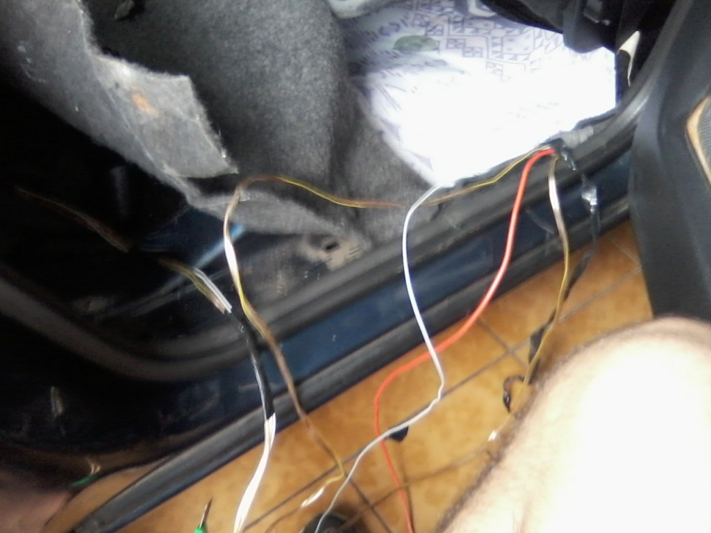

galera fiação de 21mm passa pelo vectra??
por serginho_vectra A » 03 Mar 2014, 22:02
ja instalei tudo
fio 4mm pro sub
16mm pro módulo
1,5 pro falantes de dentro
terminei as duas portas
liguei o módulo 2 canais em paralelo pros kits e uma bridge pro pioneer
ta forte pra caramba, curti to feliz com o resultado =D
