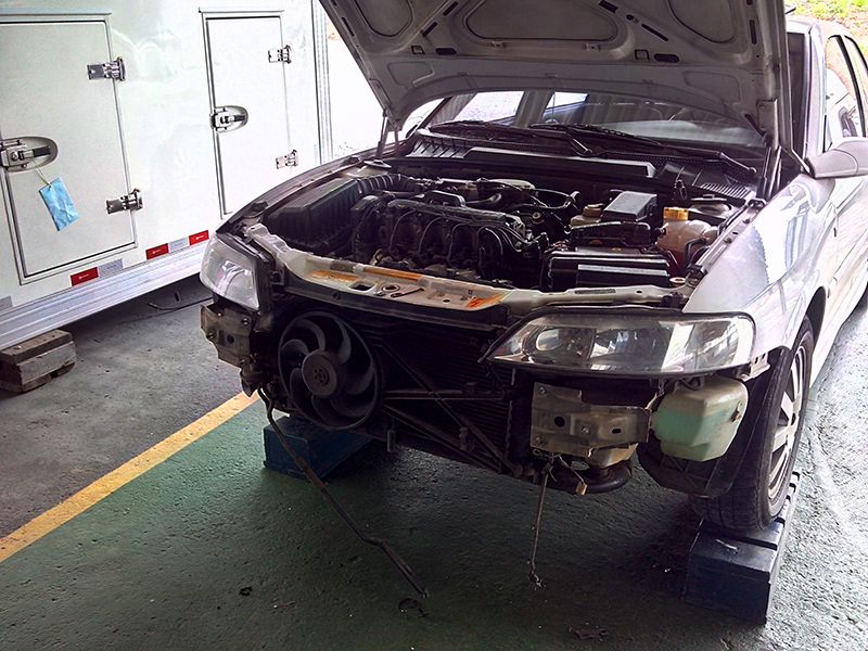

bom galera....fds passado foi de mto trabalho :P tive a infelicidade de há uns 2 meses atras dar uma "encostada" no chao ao sair de uma lombada mais alta q o normal.....e nessa chacoalhada, um cano do ar condicionado acabou batendo na lata e rasgando.....

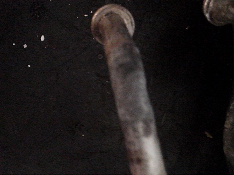

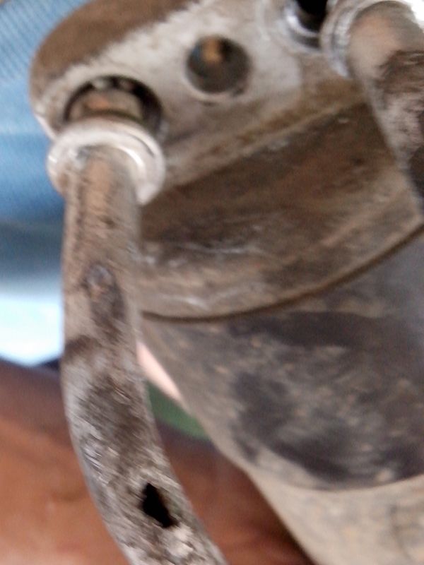

esse é o cano q sai do filtro secador.....o pior de tudo q nao tinha como soldar no local, e nao era uma peça substituivel.......entao ou trocava o condensador inteiro, ou fazia o reparo com solda....como trabalho em empresa de refrigeração pra transporte, e lá solda em canos de cobre é comum, resolvi apostar em consertar eu mesmo.....porem os carros usam tudo em aluminio....entao consegui uma vareta de aluminio, e um pouco de fluxo de solda (obrigatorio), e fui pra empresa no sabado passado....com ajuda de um parceiro do trabalho, tiramos fora o radiador e fizemos todo o trabalho......o pior de tudo é tirar o parachoque, tem dois parafusos ali na lateral (logo abaixo o farol) que judiam....o resto é bem tranquilo
com a frente toda fora e o condensador na bancada, pudemos fazer a solda....sempre fazendo ao redor "fechando" o buraco....com a vareta adequada e fluxo, foi bem tranquilo e o resultado ficou show
aproveitando o serviço, como estou há 7 anos com o carro, e o compressor roncava um pouquinho (todos dizem ser defeito cronico do compressor do vectra), aproveitei pra trocar o oleo do compressor, e tambem trocar o filtro secador, que mantem o sistema limpo e desidratado, condição ideal dentro do sistema de ar condicionado......pena q o compressor nao sai dali sem tirar o escapamento, entao tivemos q soltar ele, tirar a porca do dreno e girar ele no lugar para drenar o oleo velho, e entao repor......
antes de recolocar o compressor, passamos gas R141B, q é gas de limpeza para sistemas, ele "arranca" qquer sujeira e joga pra fora, tirando oleo velho tbem......entao apos feito esse processo e com tdo novo, recolocamos 300ml de óleo PZ160 (poliolester) da Danfoss, e adicionamos 100ml extra na mangueira para compensar o oleo q é arrastado e depositado no condensador e evaporador, pois o gas R134a se mistura com o oleo, carregando ele pelo sistema para retornar na sucção e sempre manter tudo lubrificado
depois de reposto o compressor no lugar, feito um vacuo caprichado (temos bomba de vacuo com o dobro de capacidade das utilizadas em oficinas automotivas), fizemos a carga de gás R134a da Dupont (nada de gás china :P) e botado pra rodar, levei um susto.....ligo o ar condicionado e nada do mesmo ligar....logo vi q o chicote do pressostato duplo tava ruim, jumpeei e fui la ligar, e estranhei q escutei o "clic" da polia, mas nada de roncar...pensei "ja era o compressor", mas q nada, era q agora com oleo novo o bichinho ta trabalhando silencioso :) ficou perfeito o serviço, mas ai vem a tristeza, ao retirar o manometro, a valvula ali da conexão de alta vazou com tudo....q azar....

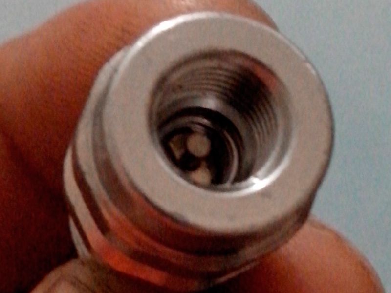

entao ao longo da semana comprei a conexão nova, sugiro se alguem um dia trocar procurar modelo desse tipo abaixo.....sempre achei q era valvula de segurança, mas na verdade é soh valvula pra botar gas mesmo.....as originais sao com uma borrachinha, e toda vez q vc conecta o manometro ela "morde" e vai danificando, entao uma hora ou outra vai estourar.....entao procurem sempre por conexão com valvula schrader de metal, como da foto.....essa sao bem mais robustas, e sempre tenham a tampinha preta de cima bem apertada, para nao haver vazamento.....
reposto a valvula, novo vacuo no capricho, nova carga de gás Dupont, e agora um ar gelando como um monstro :P tive pelo menos a sorte de estragar em epoca de bastante frio aqui na regiao, entao deu pra esperar e fazer eu mesmo, q se mandasse fazer fora ia custar o olho da cara, e ainda nao fariam um serviço no capricho e carinho como o dono faz, especialmente pq aproveitei pra colocar o parachoque no lugar bem alinhado, pois nunca conseguiam fechar aquela lacuna entre o farol dos 2000+ com o parachoque do 98....entao agora consegui deixar no lugar o bicho....abaixo tem uma foto em detalhe do bigodinho instalado, melhor angulo pra foto q soh da pra fazer com o parachoque fora do carro mesmo, entao aproveitei a oportunidade
bom, depois de dois fds, consegui deixar o carro novo de novo, aproveitei pra colar com sicaflex o apoio de braço central.....antes tinha ele solto no lugar, pois tinha a interface de controle de som infravermelho la embaixo, mas com a mudança pro pioneer, removi ela e pude fixar no lugar de vez, chega de coisa solta :P agora ta tudo alinhado no carro, soh manter o bichinho em dia.....
é isso ai galera, fica o registro do reparo....foi bom pra perder o "medo" de como se desmonta a frente, dá trabalho mas nao é coisa de outro mundo.....e agora é esperar o verao pra curtir o ar condicionado trincando apenas o ar de saida, e nao mais os canos ehehehhe

Eh, fui na loja P buscar a vareta específica P alumínio, e me falaram q eh bem comum rasgar ali. Qdo desmontei, deu P ver q tem uma chapa bem perto... Qquer pancada mais forte na suspensão e vai batendo ali no cano

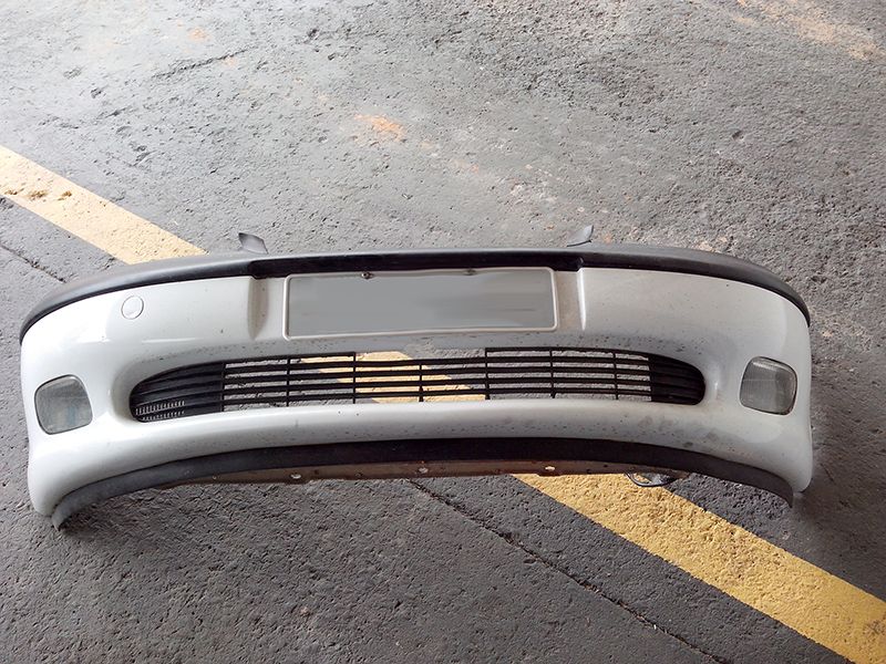

Ives escreveu:isso mesmo...:).....um dia jogando papo fora comentei com ele sobre isso.......ai qdo deixei pra fazer uns detalhezinhos, vou la buscar e tava a surpresa no lugar no lugar.....ele achou um perfil de borracha bem grosso (deve ter uns 4mm de espessura), e colou ali naquela beiradinha q tem pra baixo....entao nao é nada quebradiço, vai "ceder" se encostar em algo, tipo meio fio qdo estaciona de frente.....
no carro de cor clara é bem notavel...nunca curtia aquela beiradinha aparecendo branco de longe.....tinha dado uma encostadinha ali, dai faltava tinta em um pedaço, dava pra ver de longe......agora dai a borracha cobre ali tudo.....achei show, ate quando passa olhando o reflexo da lateral em vitrine, da pra notar ali embaixo uma extensão hehehe..... é um pouco diferente daquele original, mas ficou show......
segue uma vista em detalhe por baixo....
eu estava querendo fazer isto mas desisti.. ficou show de bola

é, eu tbem tava desistindo, pois trazer de fora uma peça desse tamanho é impraticavel....ai comentei com meu latoeiro e ele me fez essa surpresa na ultima vez q fiz serviços com ele, arranjou e fixou essa borracha.....agora soh falta realizar o sonho da saia traseira, q ainda nao teve jeito
