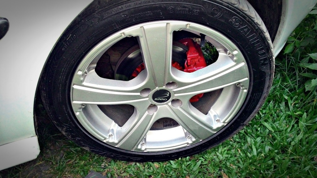

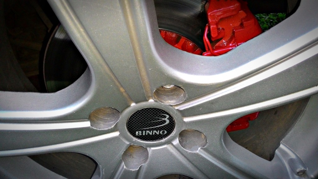

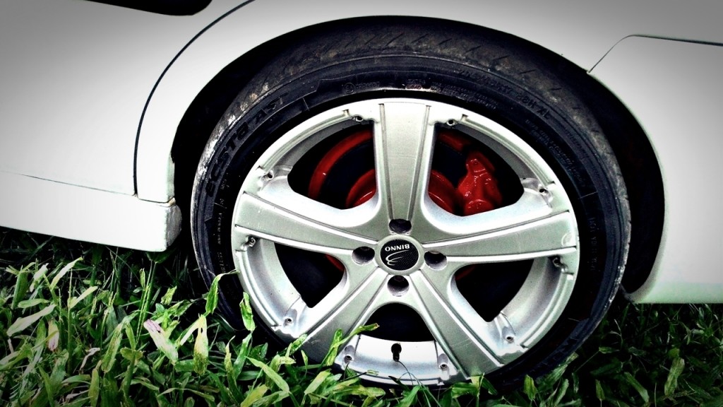

Repintura - Branco Ártico
Pinças de Freio e Cubo
Olá pessoal, dando seguimento a repintura, hoje foi o dia da pintura das pinças de freio e cubos na cor Vermelho Rosso, mais conhecida como Vermelho Ferrari. Pintura realizada com base poliéster, tomando todos os cuidados de fundo e acabamento. Resta a duvida é se irá aguentar devida a alta temperatura desta região, caso não aguente, estudaremos outros meios.
Sem muitas delongas, aí está o resultado.

por EMERSON BARRETO » 07 Dez 2015, 13:24
Parabéns. Muito fino esse gasparzinho!!!!
Realmente está muito caprichado esse Vectra, até dá vontade de mudar algumas coisas no meu!!!!!
:88: :88: :88:

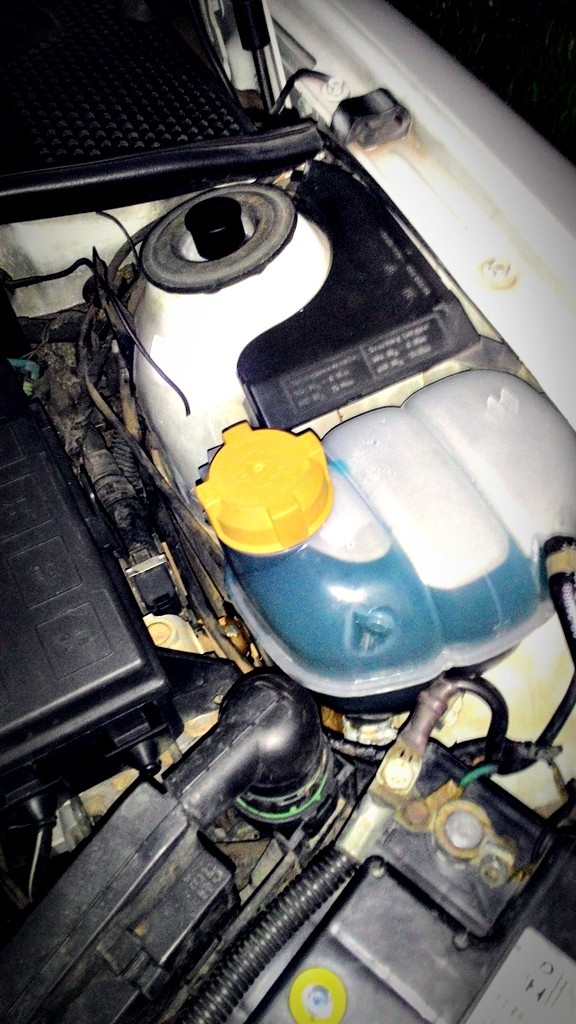

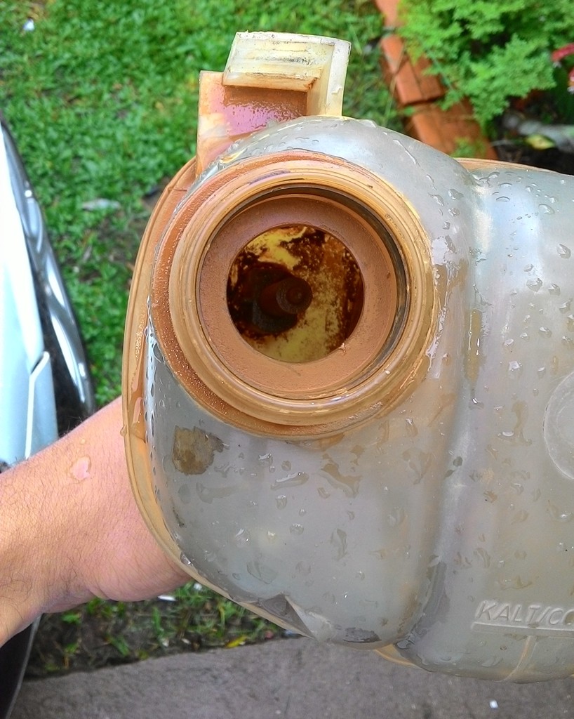

Manutenções e/ou Revisões
Revisão no Sistema de Arrefecimento
Então pessoal, desde que eu tive um problema com a junta do cabeçote, me preocupei mais com o sistema de arrefecimento do carro, o problema não estava em sí, em vazamentos e tudo mais e sim na falta de uso de aditivo, tanto pelo antigo dono, quanto até mesmo por mim, a verdade foi que o cabeçote corroeu, e então já sabem o resultado. Água para as câmaras de combustão.
Na época, pedi para que fosse trocado bomba d'água, Válvula Termostática e que fosse trocada a água do sistema, junto com outros sensores que troquei na ocasião. Porém ainda assim, rodei um tempo sem aditivo no sistema, confesso, por falta de tempo, fiquei assim até que a tampa do meu reservatório pifou e jogava toda a água fora, toda a vez que eu parava o carro. Rodei muito tempo com água no nível que nem aparecia no reservatório por incrível que pareça nunca superaqueceu. Mas dessa vez criei vergonha na cara, e comprei um reservatório novo, o meu antigo estava precário como podem ver nas fotos, uma nova tampa, 3L de aditivo, marca não muito conceituada, peguei pra testar, se o sistema se estabilizasse trocaria por um de marca boa. E eu mesmo parti pro serviço.
Tomei uma surra federal das braçadeiras de pressão, meu alicate não abria o suficiente para apertar os dois lados, aí já viu, foi ruim pra sair, imagina pra colocar no lugar de novo, soltei a termostática e efetuei toda a troca de toda a água e completei depois com aditivo, sistema ficou zero. Espero não me incomodar tão cedo.

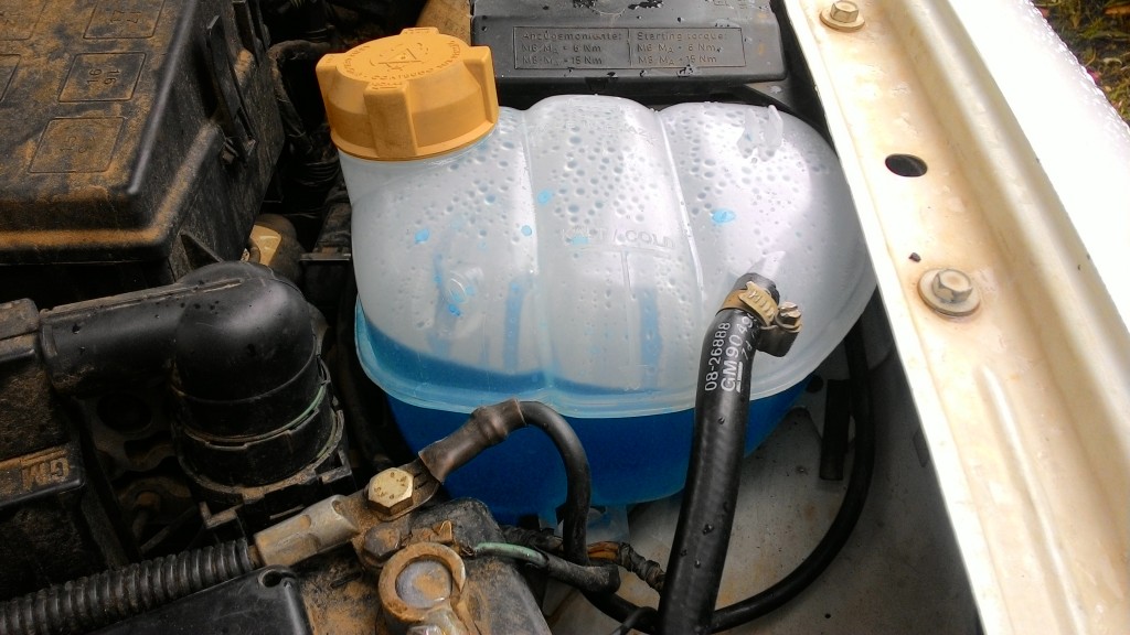

Fotos do reservatório velho:
Fotos do reservatório novo, já com líquido de arrefecimento:
Re: Vectra GLS 2.0 1997 - Sistema Arrefecimento
por Thiago Menezes » 28 Dez 2015, 14:16
Williams,
Qual aditivo você usou? :47:
Williams
Mensagens: 505
por Williams » 28 Dez 2015, 17:00
Usei 3L de Radnaq Tropical T-5.
por Arquiteto » 28 Dez 2015, 18:37
blz willians ...
não entendo porque seu reservatorio novo ficou tão desnivelado
sera que ficou fora de algum encaixe ...
Williams
Mensagens: 505
por Williams » 28 Dez 2015, 19:50
Arquiteto escreveu:blz willians ...
Eu também tive a impressão depois de tirar a foto, conferi os encaixes, estavam ok. Achei que tivesse defeito na peça, mas depois do trabalho pra tirar e colocar, nunca que ia tirar de novo e ir reclamar. Só depois me flagrei que o tereno estava irregular e o carro estava com um lado mais alto que o outro. :100:
Colocando ele no plano está nivelado. hahah :52:

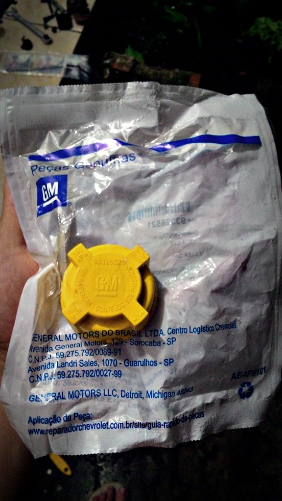

Manutenções e/ou Revisões:

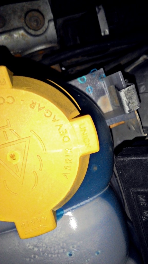

Nunca usem tampas da "Unick"
Imaginem a raiva, você comprar um reservatório novo junto com ele leva a tampa também, para justamente não se incomodar mais, e com não mais que uma semana a Tampa do Reservatório simplesmente não veda mais nada e lá se vai toda a água do seu reservatório fora.
Essa é a raiva que vou compartilhar com vocês hoje, antes, usei a tampa dessa mesma marca "Unick" nunca encontrei a Click que dizem ser uma das melhores fora a original. Foi com essa tampa que ocorreu o problema que relatei que a tampa já havia pifado e jogava toda a água fora quando se desligava o carro. Pois bem, quando comprei o novo reservatório o mesmo já veio com essa tampa de brinde. Montei tudo e adivinha, ontem, calibrando os pneus do carro no posto, olho para o chão e vejo a água azul escorrendo, imaginei que fosse da tampa, porque já conhecia o sistema antes. Abri o capô e não deu outra.
Portanto, se alguém ver essas tampas por aí, não comprem, maior furada, porque agora lá vai eu, comprar uma tampa original, comprar mais aditivo, e refazer todo o trabalho de trocar água e medir a quantidade de aditivo de novo. É foda! :15:
Re: Vectra GLS 2.0 1997 - Palhaçada: Tampas "UNICK"
por Thiago Menezes » 29 Dez 2015, 13:51
O sistema não está pressurizando William, por isso está vazando. Compre a tampa original GM e seja feliz. Essa tampa é barata e fácil de achar, compra duas e deixa uma de reserva.
por Arquiteto » 29 Dez 2015, 16:59
solucionado o misterio ...
blz willians
a tampa original se vc achar deve custar menos de 40 reais ...
Williams
Mensagens: 505
por Williams » 29 Dez 2015, 22:36
Tampa Reservatório GM
Como já citado antes, efetuei a compra da nova tampa do reservatório de expansão do Vectra. Desta vez, original General Motors, só de olhar pra tampa já pude comprovar que a qualidade era realmente bem outra. Essa inclusive, parece ter um torquímetro embutido que estrala quando o aperto já é suficiente, não sei se todas são assim.
Resultado, sistema vedado novamente, sem derramação de liquido de arrefecimento fora.

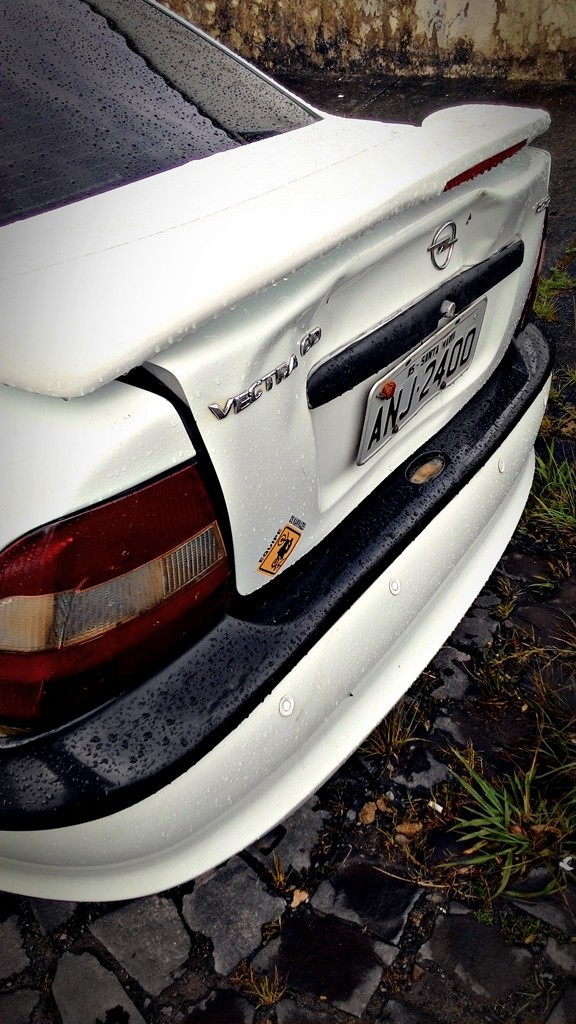

Colisão Dodge Dakota
"A primeira vez, nunca se esquece"
Nem preciso comentar quem levou a pior nessa né? E o pior, sem culpa nenhuma. No mesmo dia que havia acabado de sair da concessionária Uglione da minha cidade, parei na rotatória esperando os outros carros passar, quando só escuto o estampido, e sou jogado com carro e tudo pra frente. Ali, ocorreu a primeira colisão do Vectra.
Encostei no acostamento, parei para ver o estrago. Que merda! :15:
Do outro lado vinha um moleque em minha direção pedindo desculpa que não havia visto eu parar e que estava olhando pro lado. Tudo bem, respirei fundo, alguns palavrões depois. Me acalmei e tentei entender o lado do vivente, já fiz dessas de arrancar em rotula porque o da frente arrancou olhar pro lado pra passar junto também e não ver que o da frente parou e eu encostar nele.
O estrago de cara já vi, um tampão do porta-malas novo, duas sinaleiras, quem sabe um para-choque e torcer para que não tivesse entortado a estrutura pra dentro. Enfim, negociações após, ficou que ele iria bancar o concerto, não fiz ocorrência, já sou velho nesse negócio pra saber que não adianta, nossa justiça porca, isenta praticamente as pessoas a arcar com seus erros, ainda mais quando se trata de bens materiais, mesmo que se ele não pagasse e fossemos pra justiça, ia ter idas na delegacia, ia ter idas no fórum ia ter aquela palhaçada dos três orçamentos pra depois chegar na frente de um juiz, escolher o menor e ainda dizer que só pode pagar R$ 50,00 por mês, quem sabe menos.
Conversei com o meu chapeador, das minhas suspeitas, realmente, tampa do porta-malas nova e sinaleiras, salvou-se o para-choque, mas não vamos comemorar não, a estrutura do "piso" da tampa do porta-malas entrou pra dentro e terá que ser puxada com macaco hidráulico, vulgo, Cyborg, para trazer para o lugar e fechar com a nova tampa.
Que ótimo final de ano, cuidar tanto de um carro, pra vir um e estragar tudo. Olha, sem comentários. :102:
Como diz meu sobrinho "Oh a meida aí", há quem diz que não foi muita coisa, pra mim é quase perda total!
Conforme for atualizando, vou postando por aqui, abraço.
