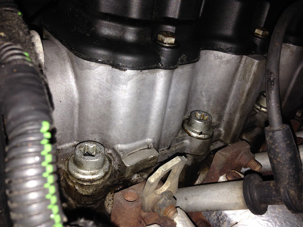

Aqui a situação da tampa antes da retirada:

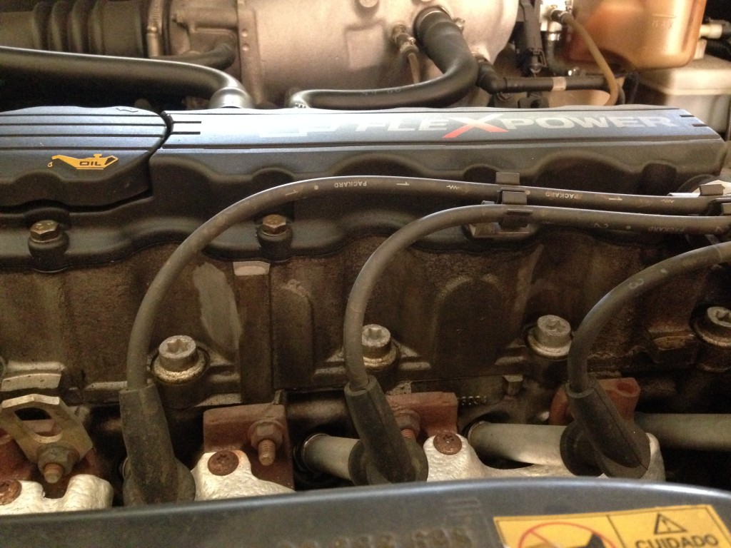

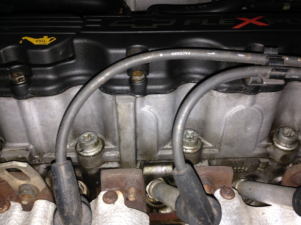

Após a retirada, a limpeza da tampa, a colagem e a remontagem, efetuei uma limpeza com WD40..... Agora é só aguardar alguns dias pra ver se o resultado foi satisfatório....

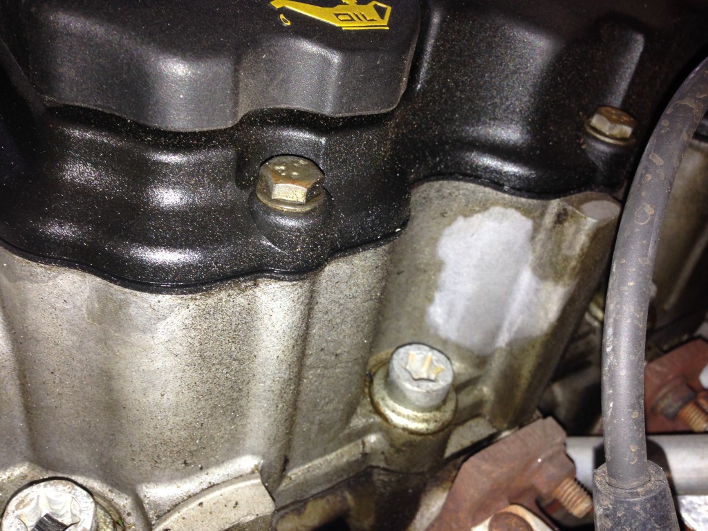

Depois de 02 dias e aproximadamente 50 km rodados, segue abaixo a foto de como está a situação hoje:
Aparentemente nenhum vazamento entre a tampa e o motor.... Mas ainda segue em observação.... :38:
Se continuar desse jeito, no final de semana darei um trato digno no motor....
Fabio
