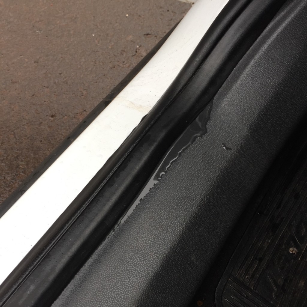

ja vi um relato de problema de vedação nestas borrachas ...
talvez trocando-as ou regulando a porta para fechar com mais pressão

Sobre a água, começou a entrar depois que você mudou os auto-falantes?
Pois além da causa ser a borracha da porta, também pode ser o auto-falantes que você colocou. Alguns membros passaram por isso, a água escorre pelo auto-falante e vai direto pra dentro do carro.

Na verdade já tinha percebido que entrava, mas era muito pouco e só na porta traseira, uma única vez entrou bastante por ela, mas não mexi nos alto-falantes traseiros. Já semana passada entrou na frente, atrás e bastante, suficiente para molhar o carpete por baixo do tapete de borracha.
O meu alto-falante esta com moldura e ela tem uma espuma que fica entre ele e lataria, mas analisando outros casos aqui no fórum ontem a noite achei colegas com este problema e era o dreno entupido, fui conferir e percebi que estão com bastante sujeira, vou desmontar o forro e limpar bem por dentro da porta. A borracha vou trocar por estar rasgada por desgaste de entrar e sair do carro na porta do motorista e na traseira esta começando, mas isso vou ter que esperar, a grana esta curta.

Olá Arquiteto,
Então, pesquisei bastante ontem à noite, apesar de precisar trocar a guarnição, vou ver os drenos primeiro, parece que alguns tiveram os mesmos problemas e era ele. A guarnição custa R$ 137,00 e este mês a grana tá curtíssima.

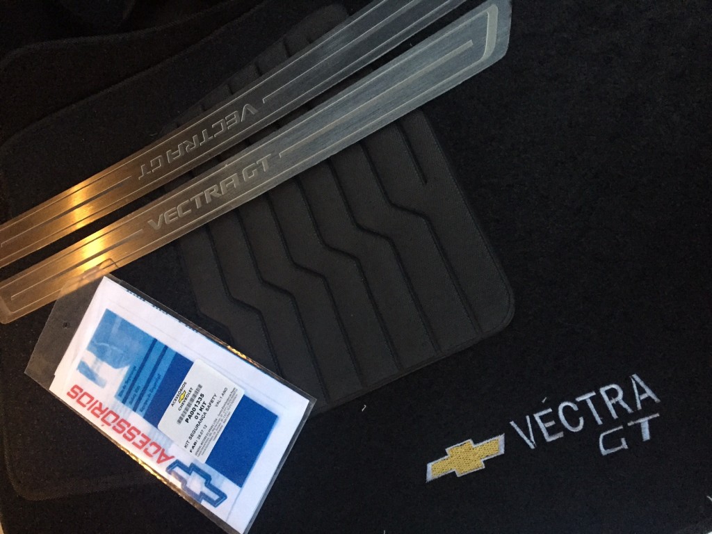

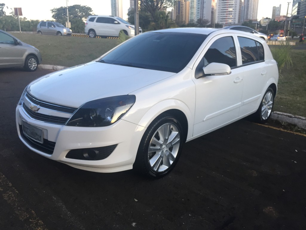

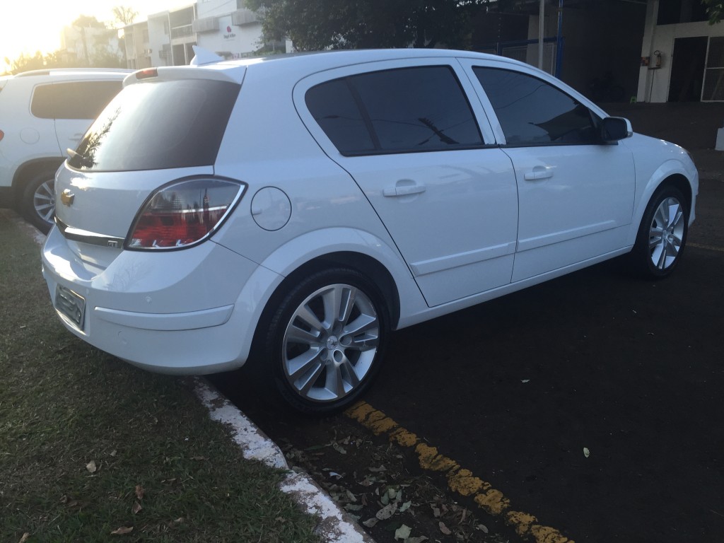

Como só tinha postado uma foto, seguem mais duas e uns acessórios daqueles simples mas que dão um pequeno "up" no carro, além deixa-lo com nosso jeito.
Ainda preciso resolver a infiltração, mas estou pensando em pintar parte das molduras de acabamento, então nessa semana decido se pinto de preto brilhante ou grafite, sei lá.. rs
Vou ver se o designer lá da agência faz umas artes para eu ver e decidir.

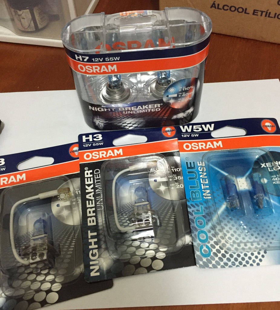

Mais um item da lista em andamento, alguns especialistas recomendam a troca a cada dois anos, eu acho exagerado dependendo considerando a durabilidade mas com 4 anos certamente já perderam parte da eficiência.
Sempre usei essa linha Nightbraker então comprei as H7, H3 que já tinha uma queimada e novas "pingo".
Recomendo para quem quer melhorar a iluminação do carro sem alterar originalidade, ofuscar outros motoristas e não ter problema com PM ou PRF.
Abs
Rodrigo

Comprei as H3 da Osram para os milhas, já estou usando há 3 semanas. Bom resultado a noite, só espero que durem iguais as originais.
Já estou pensando de trocar as farol baixo e w5.

Outro problema é esta água que entra na porta dianteira e traseira lado esquerdo. Alguém já passou por isso e sabe o que pode ser?
Olha tenho GtX 2008 e não tem essa infiltração. Estranho.

Como as guarnições estavam rasgadas por desgaste coloquei novas, percebi que já diminuiu a entrada de água mas ainda entra um pouquinho. Notei que a porta esta com uma leve folga e que pode ser ajustada, comparando com o lado direito notei isso.

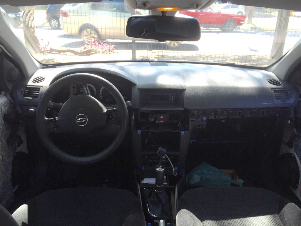

por rodmach » 06 Ago 2016, 16:43
Ainda estou fazendo umas mudanças no interior, é desse jeito que estou rodando há 3 dias enquanto as peças que mandei customizar não chegam..

por Wsoliveira » 07 Ago 2016, 13:29
voti, dá ate uma dor no peito.kkkkk

manda uma foto ai depois de instaladas, estava pensando em por um xenon nos milhas do meu.

por Edcezar » 08 Ago 2016, 18:00
rodmach escreveu:Ainda estou fazendo umas mudanças no interior, é desse jeito que estou rodando há 3 dias enquanto as peças que mandei customizar não chegam..
Imagemi
Isso é normal, sempre que faço alguma coisa hehehe
Já andei com volante sem a capa da buzina, ja andei sem difusores de ar, sem a moldura no DVD e por aí vai...
O mais legal é depois que tudo volta pro lugar.
Acompanhando aqui [emoji111]

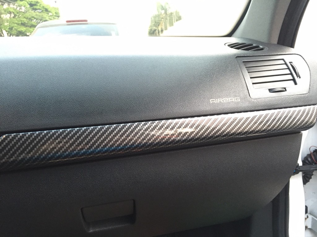

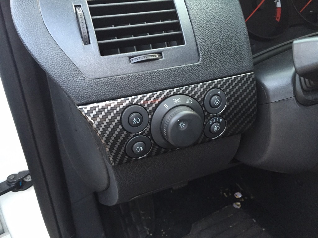

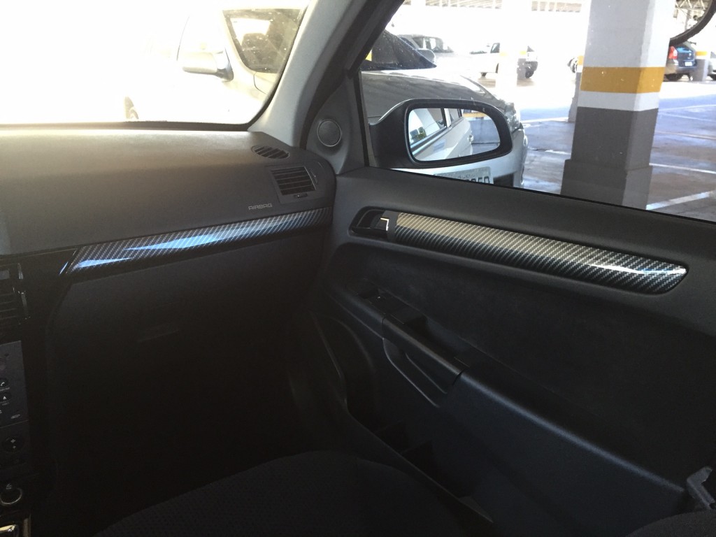

por rodmach » 04 Set 2016, 20:46

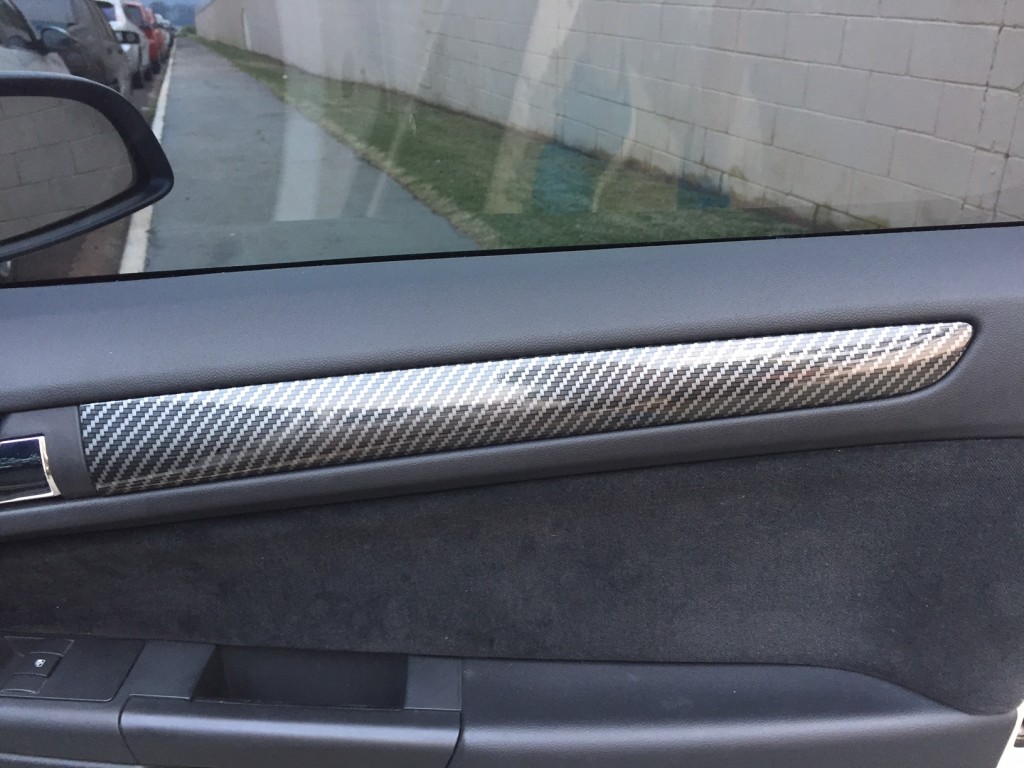

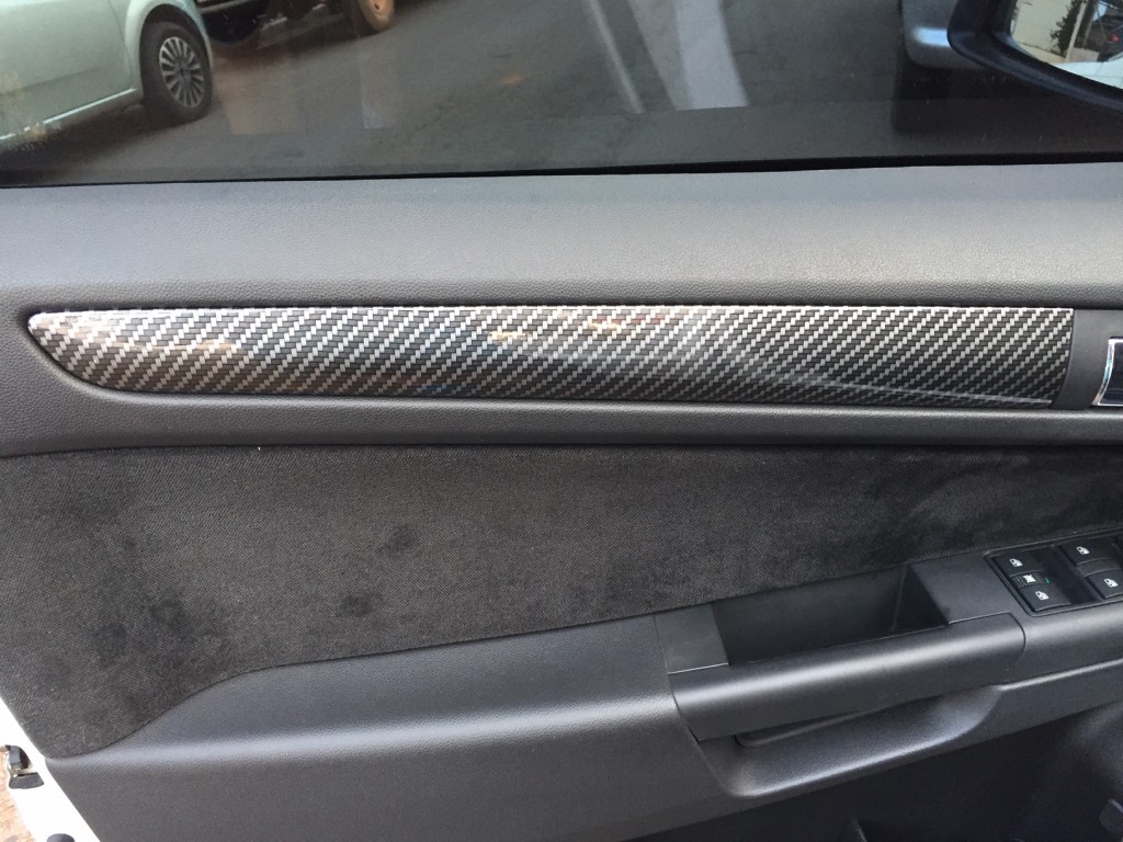

Bom, demorei para colocar as fotos porque, primeiro a parte preta não ficou legal e foi refeita, e depois faltou tempo para pegar elas, montar, tirar foto, etc.. Vamos lá..

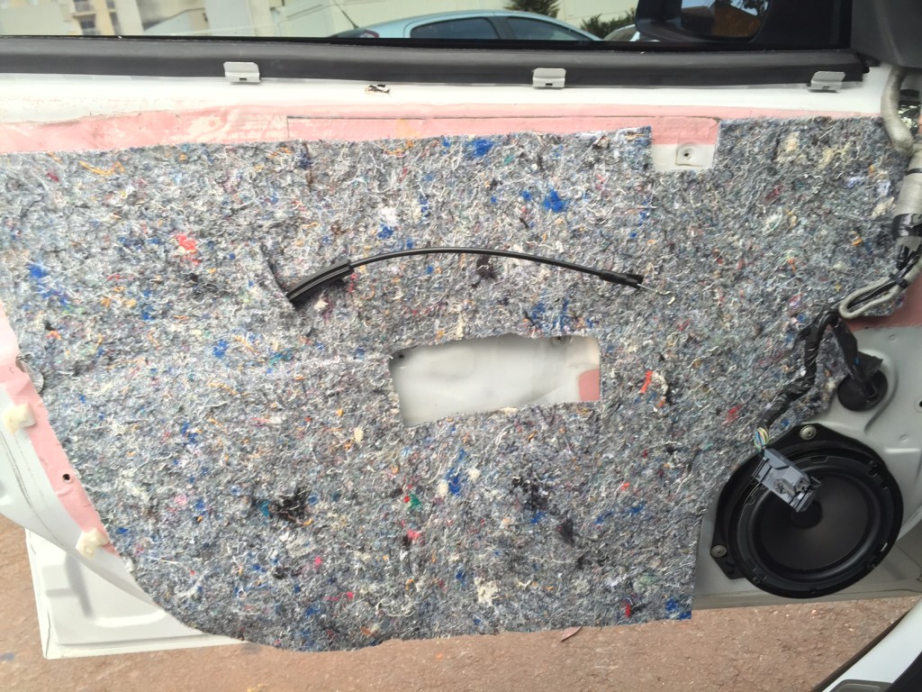

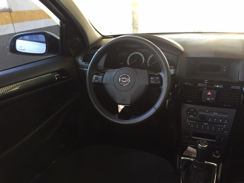

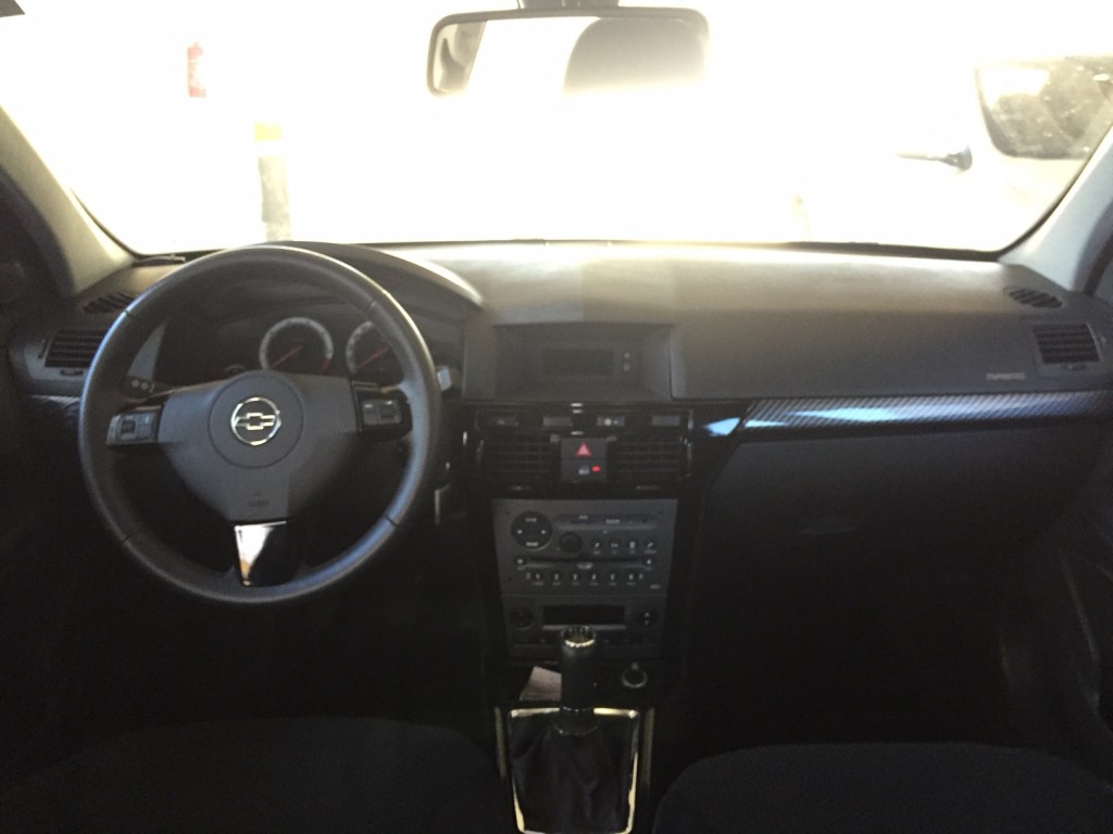

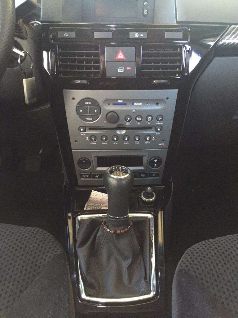

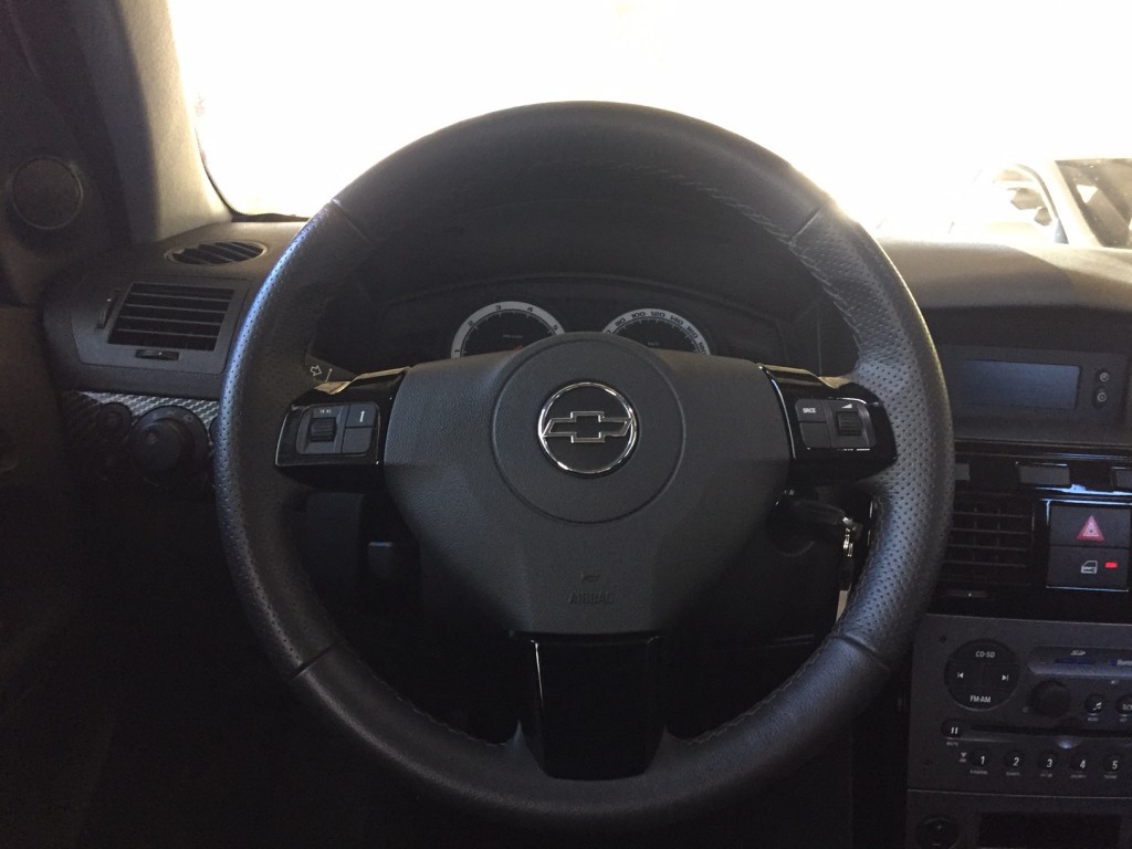

Primeiro como ficou a porta com o tratamento com manta asfáltica e feltro betumado. Coloquei kits duas vias da NAR Audio CS1 na frente, buscava uma relação custoxbenefício uma vez que devo deixar no carro, toca bem as músicas que ouço, para mim esta bom já que não curto obrigar os outros a ouvir o que eu estou ouvindo, ou seja, nada de carro de som da pamonha.
Aqui o conjunto montado com fibra + black piano + grafite. No início fiquei com receio de ficar estranho parte black piano com rádio e AC no grafite, mas acho que ficando equilibrado até, sem excesso de fibra, de preto ou grafite, o único "excesso" é o conjunto de cores, mas vi em Astras H/Vauxhall e achei legal, arrisquei.
Seguem mais imagens...
A fibra foi feita pelo processo water transfer painting (wtp), ficou aceitável considerando a durabilidade uma vez que é pintura e não sofre com o calor, algo que se eu
Também coloquei LED no porta malas, porta luva e cortesia, mas aquele tom azulado não me agrada muito, o que me fez desistir delas em placas ou outros lugares no carro. Teoricamente no interior não devo fazer mais nada, agora preciso resolver a barulheira da suspensão e a maldita infiltração de água nas portas.

por Malagoli » 04 Set 2016, 22:08
Muito, muito, muito bom mesmo o resultado nos acabamentos internos aí!
Parabéns pelo carro.. novo novo!
Vectra GT "Branquelo" - Painel em fibra + black piano - Pg-2
por Arquiteto » 04 Set 2016, 23:14
tambem achei o acabamento muito legal ... deu uma valorizada boa na cockpit
por Edcezar » 05 Set 2016, 11:38
O loko meu, ficou sensacional...
Padrão do collection com um toque do europeu...
Deixa eu pegar meu queixo ali e já volto kkkkkkkkkkk
stefanscapin
Mensagens: 153
Registrado em: 11 Mar 2015, 20:56
Nome Completo: Stefan Scapin Sponchiado
Cidade: Caiçara
por stefanscapin » 05 Set 2016, 18:31
Bahh.. Q legal q ficou essa acabamento interno..
Tanto o black piano qnto a fibra de carbono ficaram tops..
Já pensei em fazer esse black piano no meu, mas vou esperar gastar um pco mais os acabamentos..
Parabéns pela caranga, ta linda..
