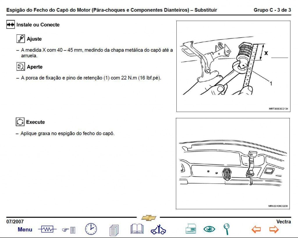

Alguém sabe regular a trava do capô? O meu não está abrindo normalmente. Tenho que puxar a alavanca interna e pedir alguem para abri-lo la na frente. Ou seja ele não destrava sozinho mais.

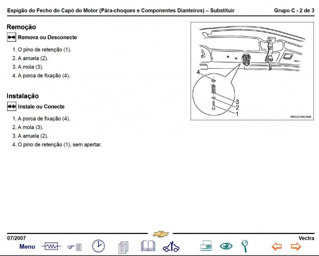

Marcone,
tentei achar um topico antigo com umas dicas mas se foi com o forum anterior
mas dei um pesquisada no manual de reparação e acredito que
talvez o curso do pino esteja desregulado dificultando a
liberação do capo ... ja que o cabo ainda esta atuando verifique se o pino esta com a
distancia recomendada

Foi de enorme ajuda arquiteto!
Vou tentar resolver isso hoje :88:
Muito obrigado.

Arquiteto escreveu:Marcone,
Resolvido! :105:
O problema era essa distância recomendada mesmo.
