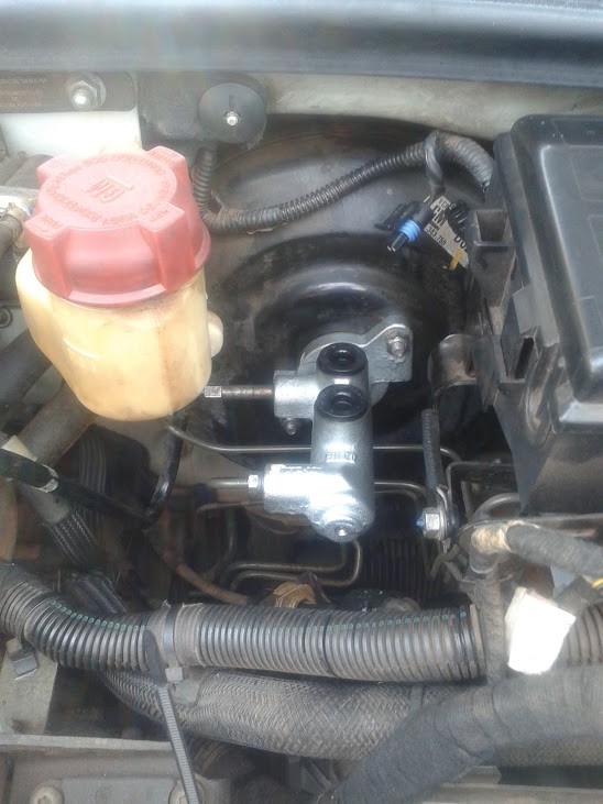

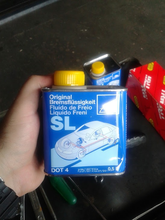

Foi realizada mais uma manutenção corretiva no Vectra!

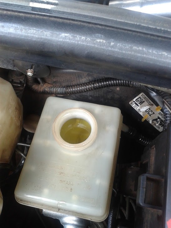

Depois da troca do fluído do freio, o cilindro mestre pediu as contas! Começou a vazar fluído pra todo lado.
Então o jeito foi substitui-lo.
Não tirei muitas fotos, apenas algumas para esta manutenção não passar e branco.
O fluído como sempre, um ATE
Concluído o serviço, limpei tudo e esqueci de tirar uma foto. Depois tiro e posto.
Andei com o carro e agora esta tudo 100%, sem vazamentos.

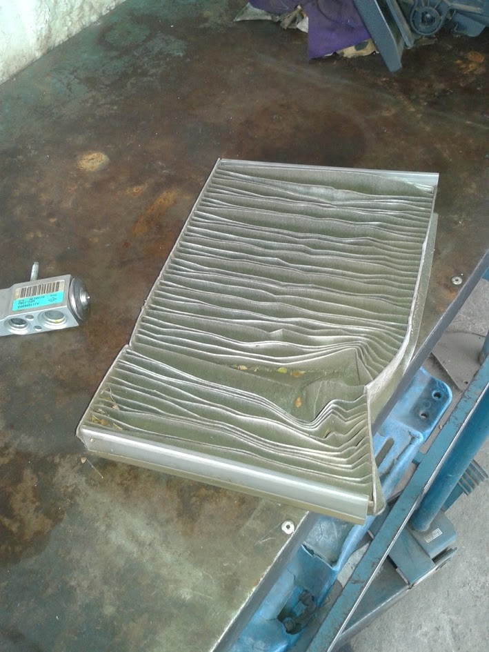

Esse final de semana, resolvi mandar dar uma geral no ar condicionado, quase não estava saindo vento dos difusores e o ar não estava gelando nada :13:
já estava preparado psicologicamente para o pior, mas nesse quesito o Vectrão só me deu alegrias.
Bastou apenas uma troca do filtro e higienização que tudo se normalizou, passou a sair muito, mas muito mais ar dos difusores e agora o ar esta gelando demais, impressionante como apenas o filtro deu essa diferença.
Aproveitei e pedi pra verificar se a recirculação de ar esta funcionando e ela esta 100%
Foi verificado o gás do ar condicionado e esta tudo normal.
situação do filtro
Foi colocado um filtro genuíno GM e higienização
paguei R$80,00 e sai de lá passando frio
kkkk
Vlws.

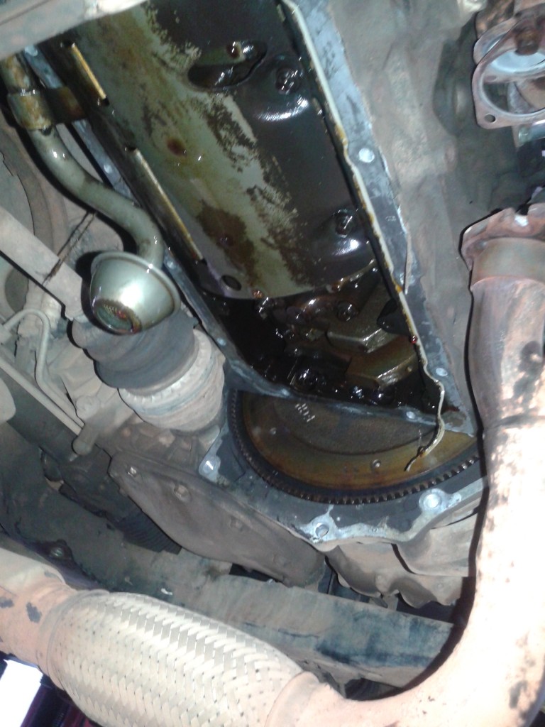

É galera, quase um ano com o carro e hoje tomo meu maior susto com ele
mas nada de culpa do vectroso e sim do PORCO do antigo dono ... :15:

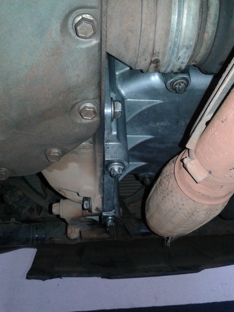

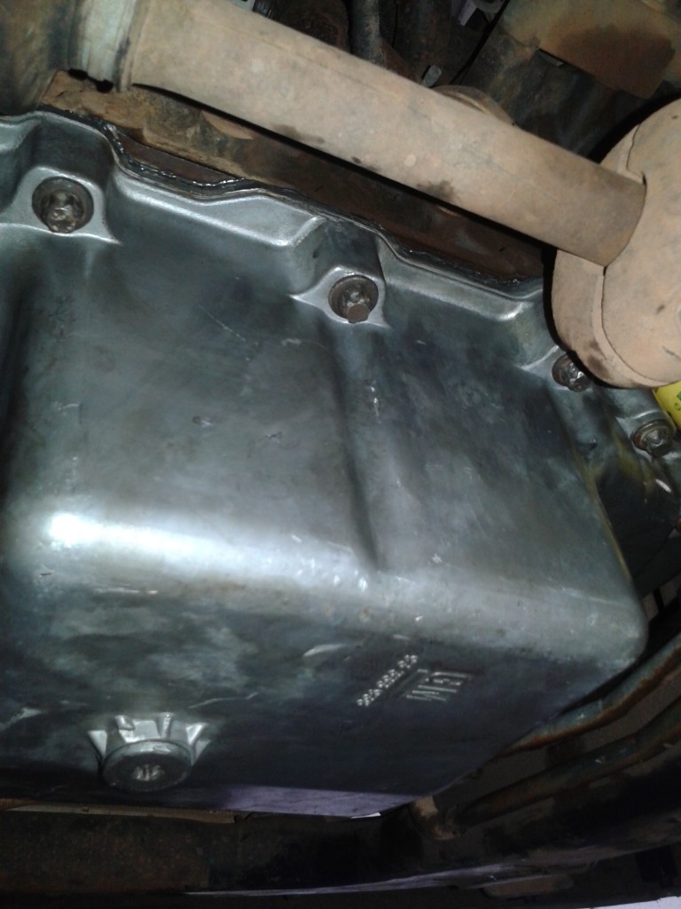

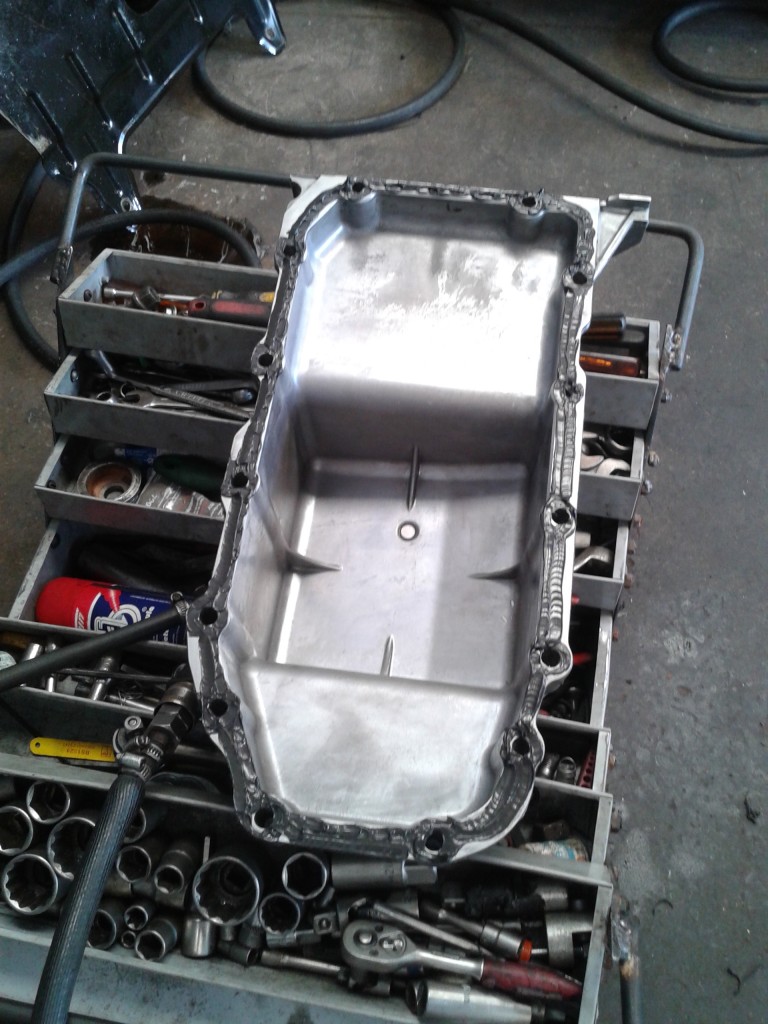

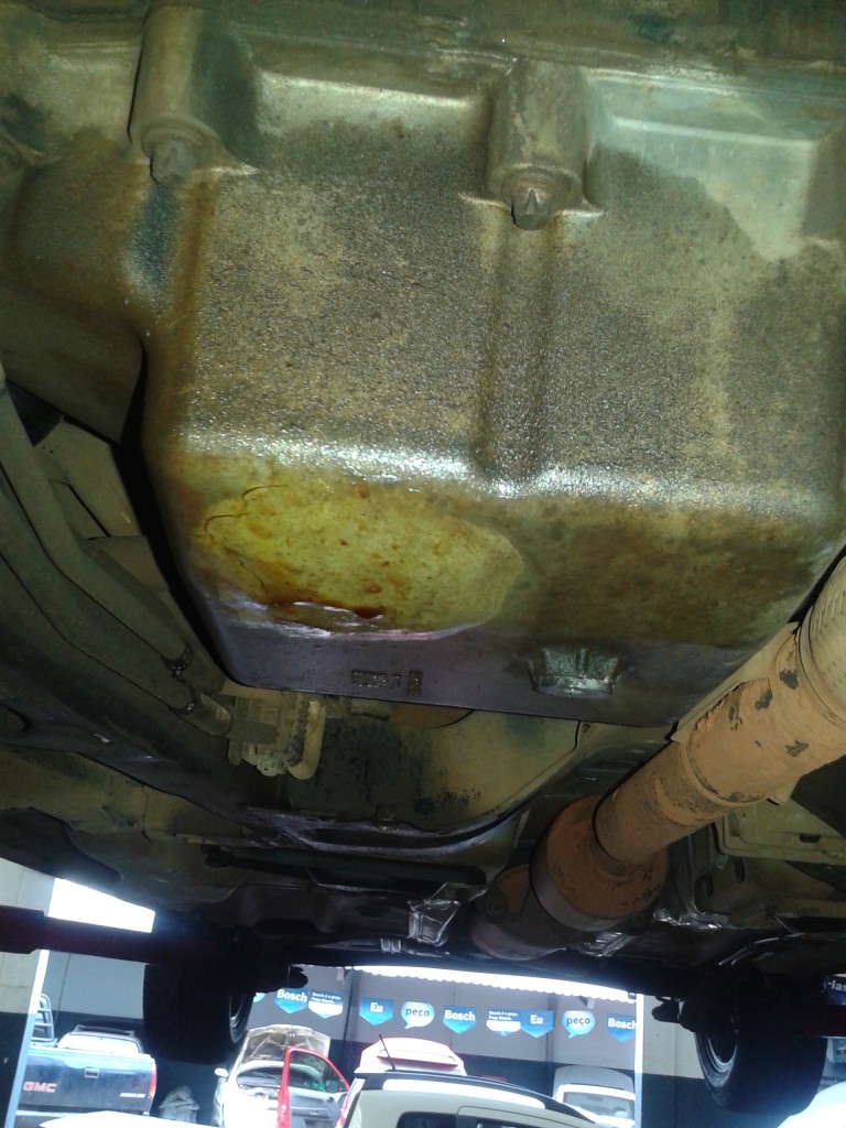

neste final de semana ao retirar o carro da garagem, notei que tinha manchas de óleo embaixo do carro, logo pensei, vazamento na junta do cárter ...

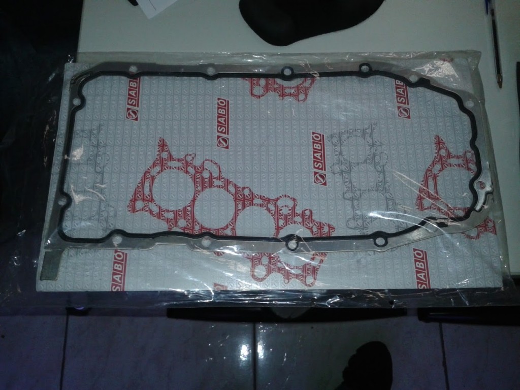

Comprei uma junta nova (SABÓ e silicone Loctite 598 preto) para substituição da mesma.

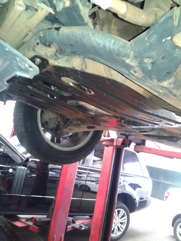

Como só terei tempo no fds, coloquei o carro no elevador por curiosidade, pra ver o tamanho do estrago.
Eis que olho a junta e a mesma esta sequinha .. cumprindo bem seu papel .. então, fui a procura do vazamento.
Olhando vi que o vazamento era no cárter, perto do bujão de escoamento e que o cárter foi porcamente remendado com durepoxi!
Ou seja, o FD# do antigo dono, dias antes de me entregar o carro, fez alguma arte e como não quis trocar a peça danificada, deu o "jeito" dele de resolver sem gastar muito ...
Cara, fico puto da vida com isso ... pois quando olhei o carro pra comprar, ele de fato não tinha problema algum, mas no período que eu olhei ate a compra, foram quase duas semanas, que o via_o do ex dono continuou com o GT, e me apronta uma dessas e me entrega o carro como se nada tivesse acontecido.
Como o carro não vazava óleo, de fato ainda não tinha visto essa proeza .. agora fico imaginando, se esse durepoxi sai enquanto viajo com o carro e acabo fundindo o motor...
Por motivos de precaução, o GT vai ficar parado a semana toda, só irei andar nele sábado para ir direto para a oficina trocar o cárter.
Já pedi meu mecânico para providenciar um cárter Genuíno GM, já que não achei nenhum disponível nas Ccs e nas autopeças só achei os paralelos (sem chance de colocar um).
Sábado quando for realizar os reparos, tiro mais fotos e posto aqui pra vcs!
Vlws.

então Arquiteto, certeza que não estava
pois quando levei o carro pra fazer "minha" inspeção, coloquei o carro no elevador e retirei o protetor de carter para verificar tudo .. pois sabia da fama dos GM vazar óleo e fechei neste pois o motor estava sequinho e tudo original, só tinha sujeira de barro.
E no dia da entrega, o ex dono não pode me entregar, pois estava com um "problema" de vazamento de óleo ... ou seja, agora descobri qual foi o problema dele, pois na ocasião ele tinha me dito que era apenas a junta.
ou seja, também errei em não olhar a procedência do concerto no ato da entrega.
Pelo menos descobri a prezepada com o carro ainda parado na garagem e não tive piores prejuízos.

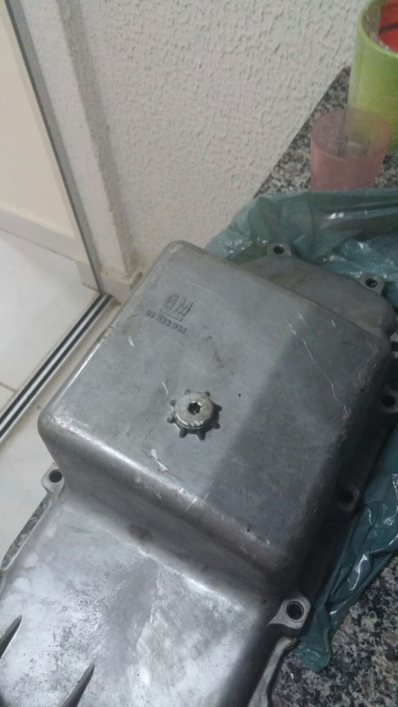

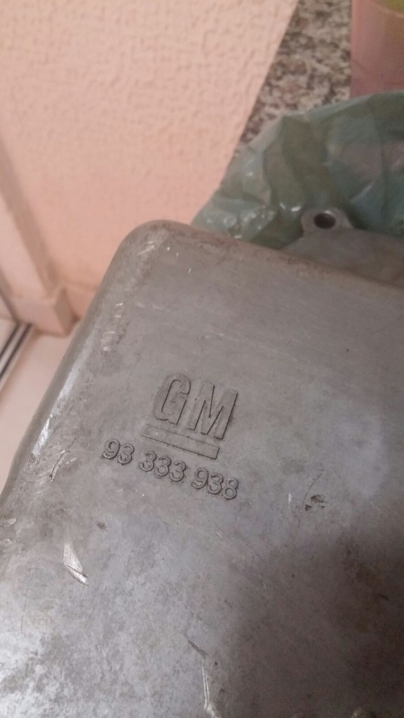

Então galera, Cárter comprado!
usado, mas pelo menos é um legítimo GM, pois o novo estava a bagatela de R$567,00 + 15 dias pra chegar.
Achei um também na Nova Chevrolet, por R$482,00 + R$70,00 de sedex para chegar em 3 dias.
Por este paguei a bagatela de R$250,00 :11:
O cárter esta bastante conservado, ainda não tirei nenhuma foto dele.
Mais tarde posto.
Vlws.

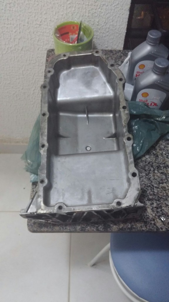

por Murilo de Melo » 12 Dez 2015, 18:02

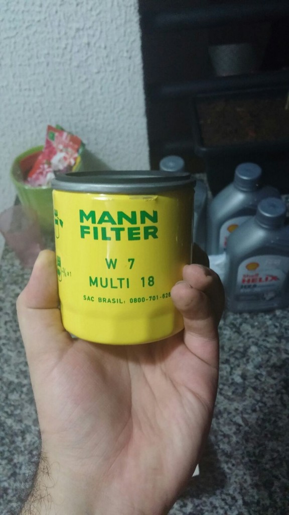

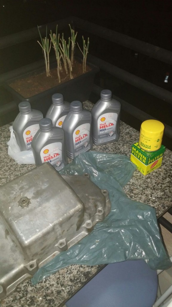

Fala ai galera, conforme prometido, segue as fotos das peças compradas.
Dessa vez não comprei o Bardahl B12, vou ficar umas duas trocas de óleo sem utilizar aditivo algum, pois pretendo testar o polêmico Militec :52:

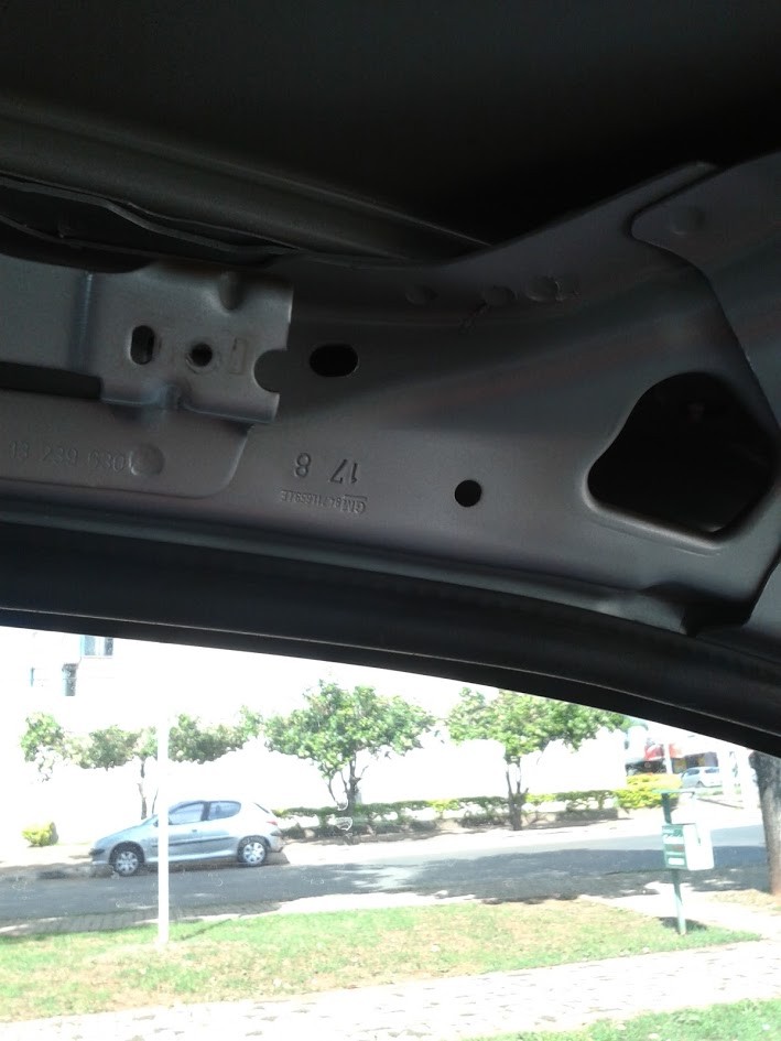

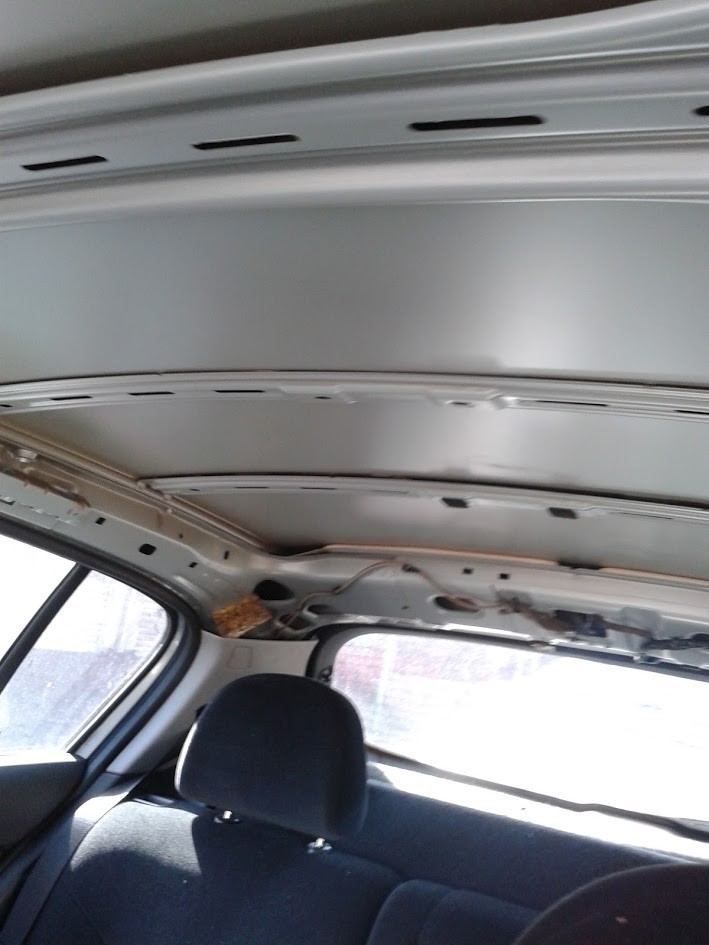

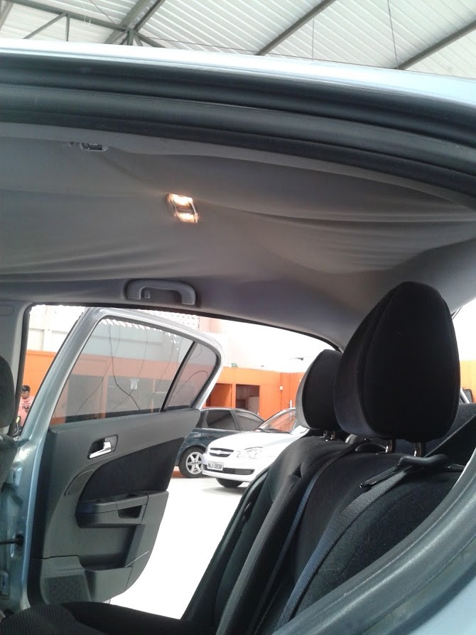

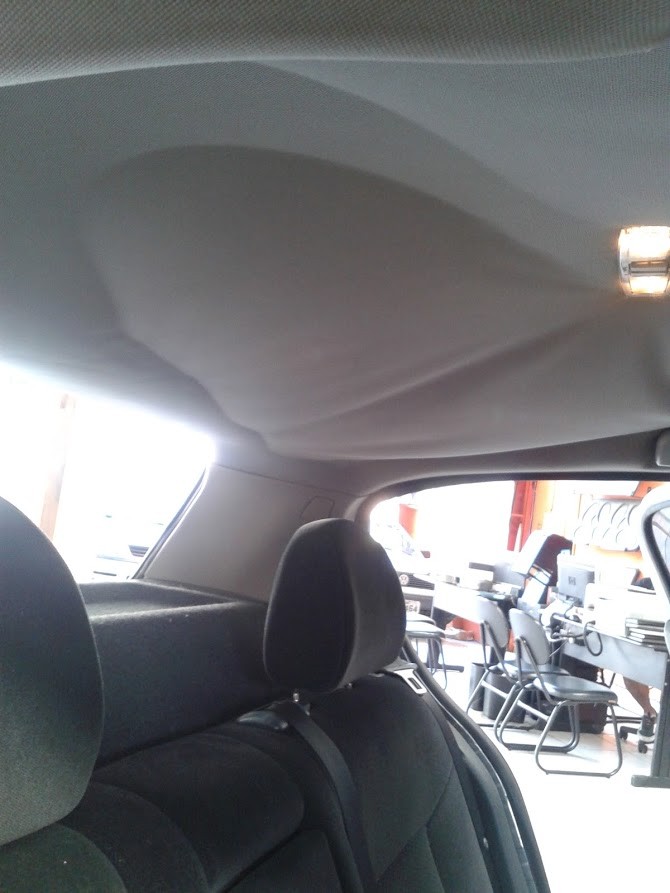

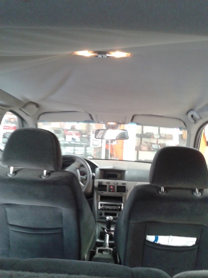

Aproveitei que não deu pra mexer nele hoje e comecei a resolver um outro problema que me tirava toda a empolgação com o carro... o FORRO DE TETO.
Já tinha acertado o preço, restava apenas levar o carro para iniciar os trabalhos, e como ninguém pode mexer no meu carro, aproveitei e fui lá...
Como sempre, segue fotos
Já aviso, se preparem pois as cenas agora são fortes, rsrs
Depois de uns 30 mim o carro ficou assim:
Ate agora estou bastante satisfeito, pois o forro e todos os acabamentos foram desmontados com o maior cuidado e não teve nada, absolutamente nada quebrado.
Por enquanto é isso, as coisas estão andando bem.
Segunda resolvo o problema de vazamento e sábado que vem busco o forro novo.

Cárter GM (usado) - R$250,00
5 Lts de Óleo Shell Helix 5W30 Sintético + Filtro de óleo MAN - R$230,00
Junta Sabó + Silicone Loctite Preto 598 - R$99,00
Mão de Obra - R$80,00
Total > 659,00
Fiquei muito satisfeito com a mão de obra, centro automotivo Bosch muito bom e com preço bem atrativo, visto que em outros lugares a mão de obra ficaria em R$250,00

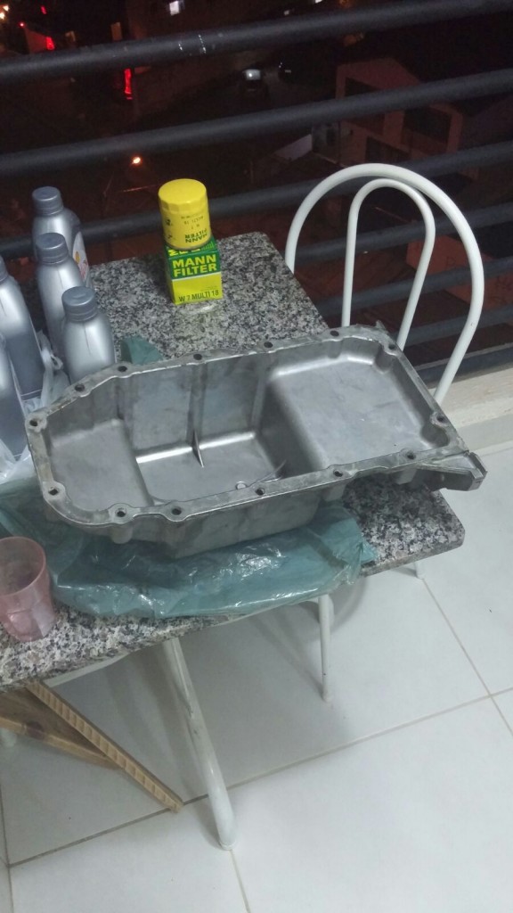

Vamos as fotos

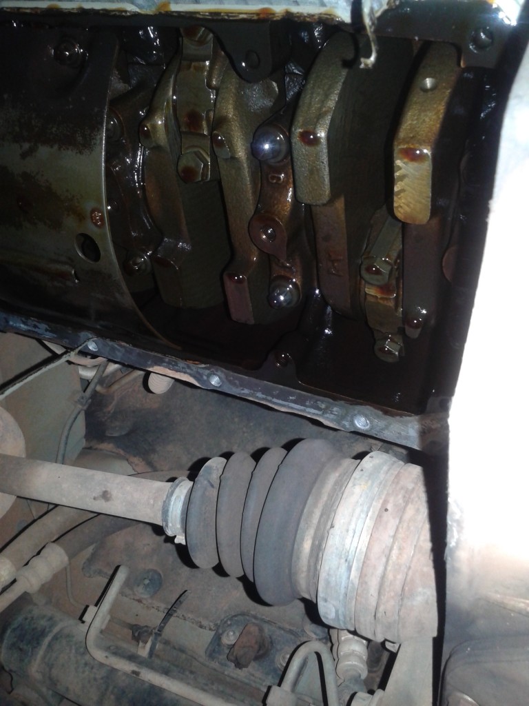

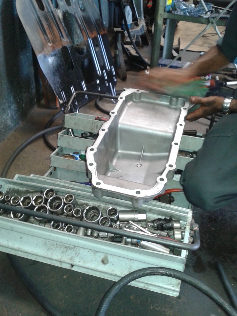

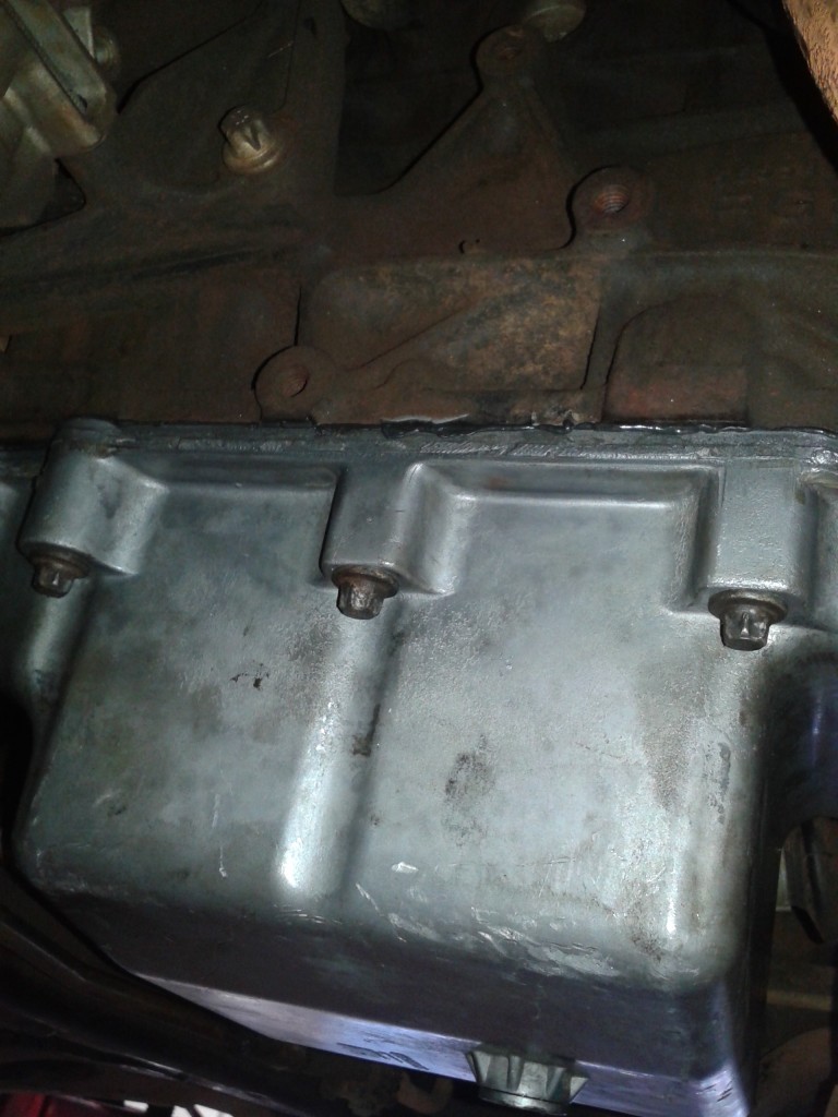

A merd@ feita

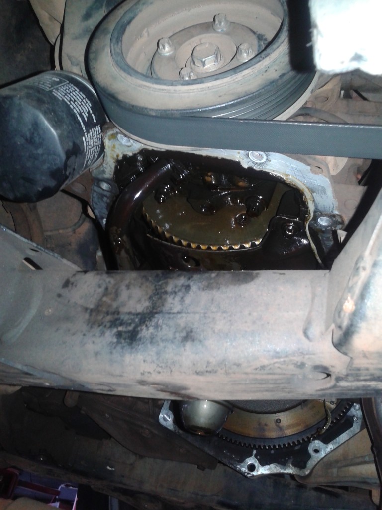

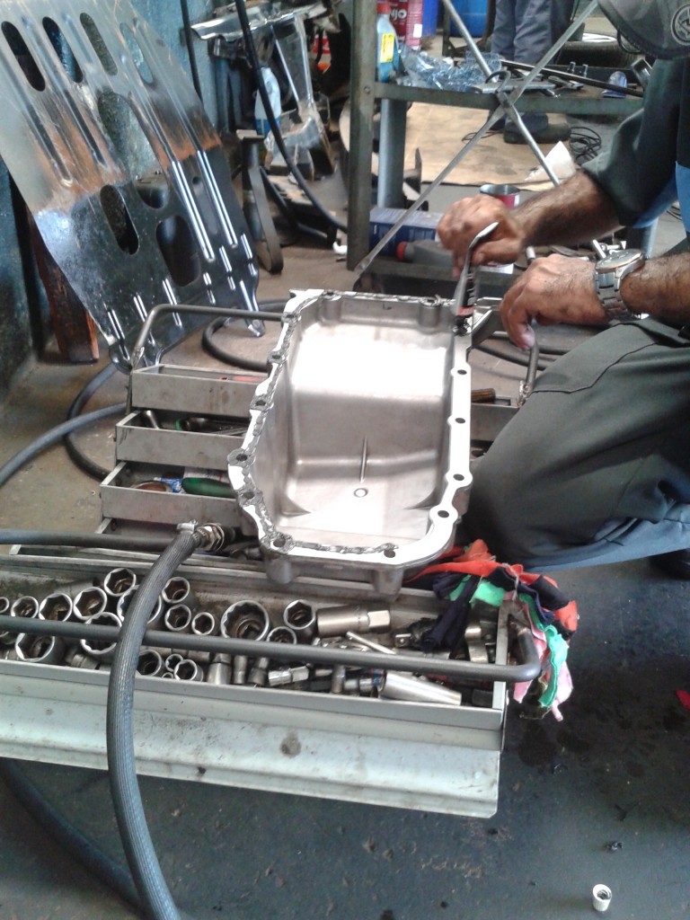

Para retirada do cárter, foram exatos 30 mim,
O motor em si esta ate limpo, ainda bem.
A junta da Sabó não deu certo, deixou o cárter muito baixo e não dava pra colocar os parafusos laterais, então foi usado somente o silicone.
Limpando bem a base da peça
peça pronta pra ser instalada
Protetor de cárter lavado e montado
Esperamos o silicone secar e colocamos óleo.
Agora é monitorar pra ver se não vai vazar.
Vlws.
