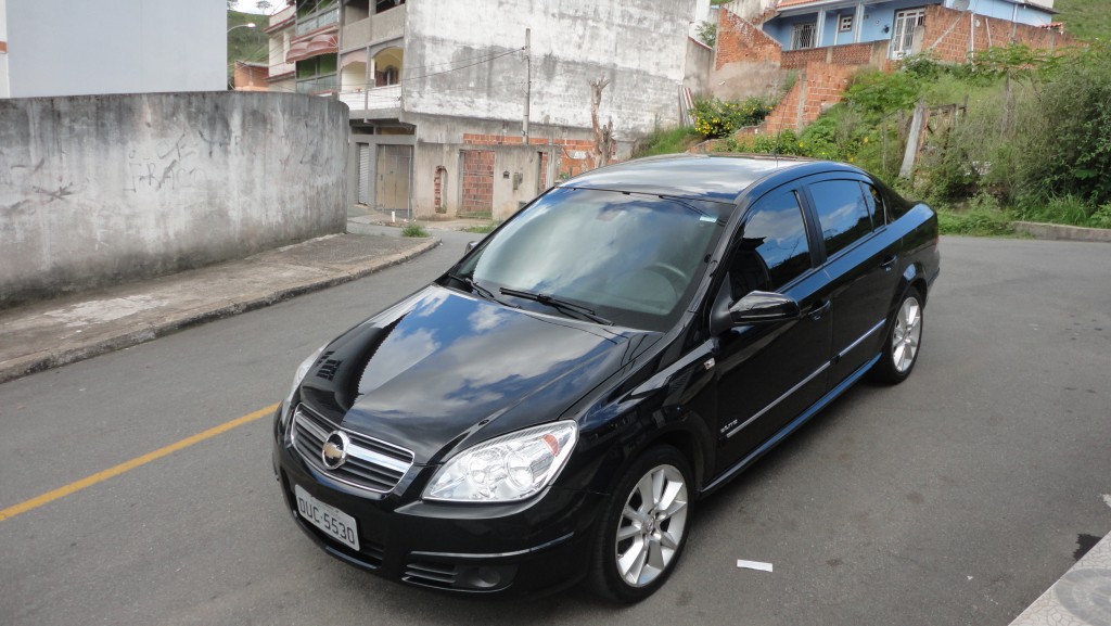

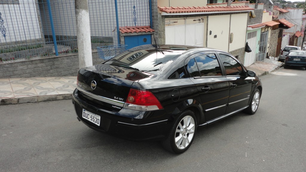

Finalmente um final de semana com sol, três semanas sem dar um tapa no pretão :13:
Estado deplorável: :55:
Estado de felicidade: :102:
Fiquei horas no sábado tentando limpar um pouco de toda a sujeira que ele tinha, ficou faltando fazer um tratamento com cera de pasta, vai ficar pra semana que vem infelizmente.
Aguardando a sonda lambda chegar, doido para resolver isso logo, não aguento olhar para o painel e ver aquela luz de anomalia acesa!

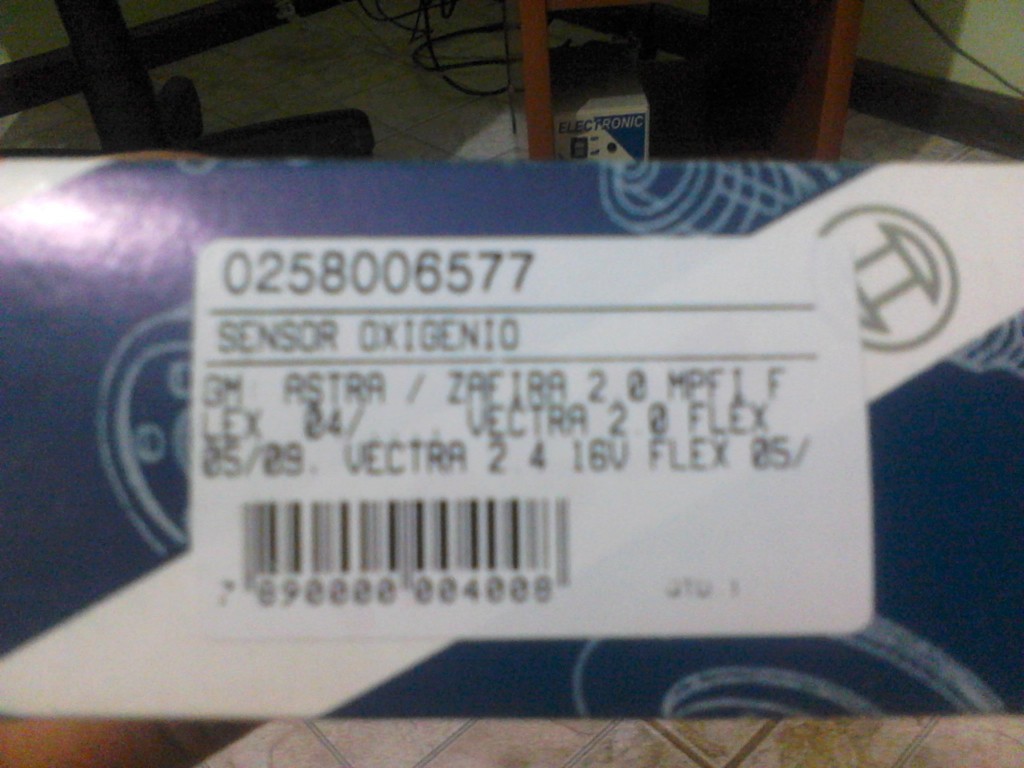

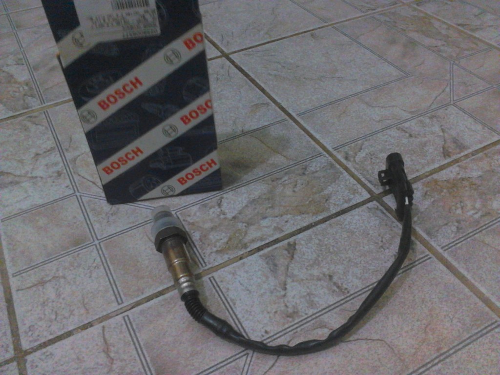

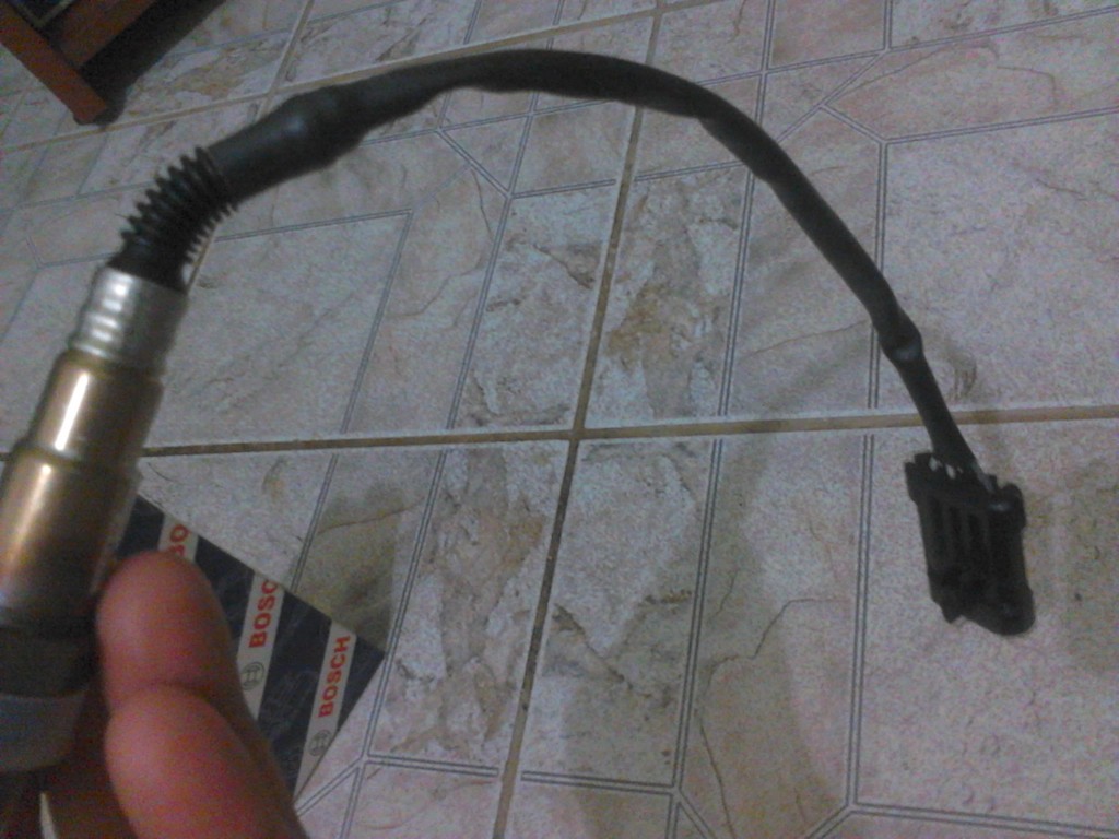

Ontem a tarde chegou a bendita Sonda, espero que esteja 100% e funcione perfeitamente. Chegue abaixo umas fotos dos códigos e da peça para futuras pesquisas, vai que alguém precisa comprar a original e é essa da Bosch:
Amanhã bem cedo estarei levando o carro para colocar, na torcida para que de tudo certo!
