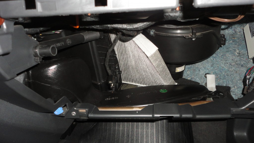

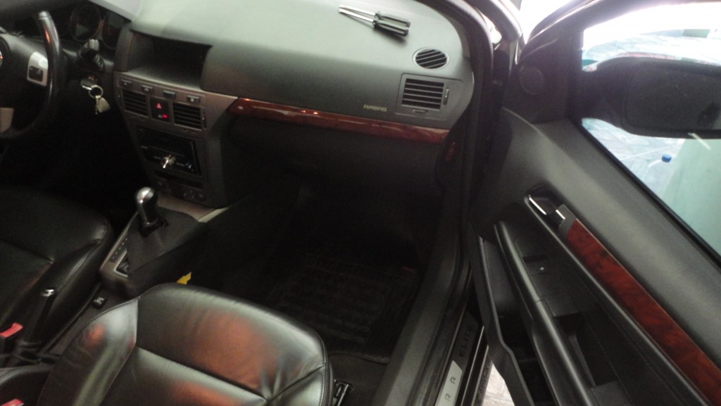

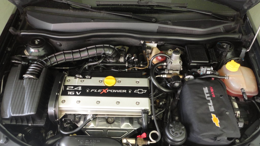

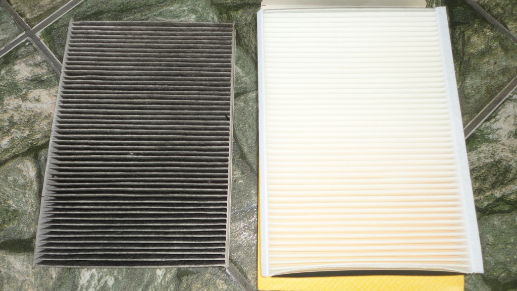

Troca do filtro e higienização do ar condicionado e limpeza do cofre:
Provavelmente um dos últimos registros do Elite :62: :62: :62:

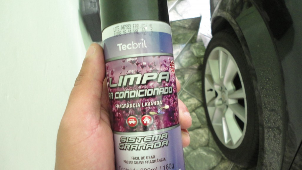

Me diz uma coisa: por acaso este higienizador de ar-condicionado não deixa resíduo/depósito no interior do carro (bancos, painel, assoalho, etc) depois da aplicação? É preciso forrar alguma parte do interior do carro antes da aplicação?
E quanto ao resultado, nota-se alguma diferença, tanto no funcionamento do sistema quanto no cheiro?

Bom dia Renato,
Não deixa resíduos e não precisa forrar! O pessoal chama de granada, você aperta ela e o produto sai de uma vez só não tem como parar! Coloca o ar condicionado para funcionar na velocidade máxima e com o reciclador ligado, tem gente que coloca em baixo do painel eu já coloco no túnel do assoalho.
Depois que o produto acaba deixa circulando por mais um tempo e está pronto a higienização.
No funcionamento não influencia em nada, porque na verdade o produto é para higienização apenas, vai matar as bactérias e fungos. O cheiro permanece no carro por um bom tempo :88:
