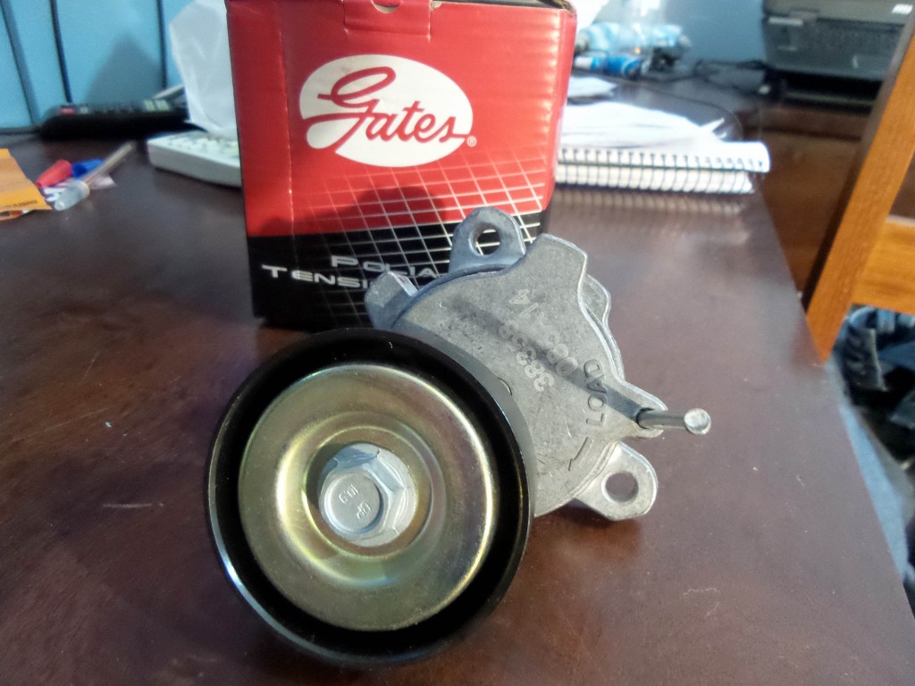

Re: Diário de um Vectra: Tensionador da Correia Poly-V
por lugier » 24 Nov 2014, 22:11
24/11/2014 - Descobri que o Grilo na correia de acessórios que ainda continua não é defeito da polia inferior nova. Foi feito uma marcação com esmalte na polia e não foi constado que ela patinou sobre seu eixo, portanto desconfio agora do tensionador com defeito. Hoje Comprei o tensionador da Correia de acessórios. Só que não achei na cidade a marca INNA ou SKF e consegui esse da GATES, que presumo que seja bom, já que uso o kit de correias da mesma marca. De resto só achava Nytron e marcas de segunda mão como Cobra que custavam R$110,00. custo R$160,00, o original GM estava R$258,00 na CSS.
