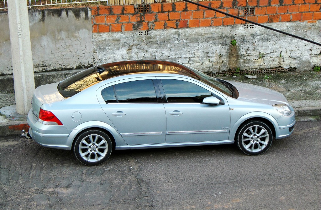

Dia 01/08/2014 - Envelopamento do teto + antena tubarão, com filme preto brilhoso. R$180,00

Estava querendo fazer isso no teto do meu tbm, mas como ele tem farois mascara negras, estou com medo de ficar meio papagaiado sacou? Sem contar a antena Shark que eu tbm possuo, não gostaria de deixa-la preta tbm :(
Mas ficou bacana negão, seu carro esta muito bem cuidado, parabens >D

Mas eu pretendo colocar máscara negra igual ao GT-X, penso que irá até harmonizar mais com o teto. O pessoal que aplicou pra mim disse que ficaria legal sem envelopar a antena e fizeram uma foto pra me mostrar, eu não gostei, pois ficaria aquele negócio prata no meio do nada ali.
Só não ficou melhor pois não uso película na frente, é que sou meio cegueta á noite, mas pretendo colocar umas Crystal Vision para compensar e aí sim, uma película bem clarinha, tipo 75%, até para ajudar a proteger o painel.

Sinceramente prefiro o carro original mesmo, não gosto de envelopamento no teto ao invés de harmonizar pra mim ele desarmoniza o carro. Antena Shark engraçado tem hora que olho e acho bacana e penso em substituir a minha, tem hora que olho e penso em deixar a minha mesmo original.
Mas no geral a máquina está bonita :88:

Vou ser sincero, nas fotos, não ficou muito bom mesmo, acredite, não sei porquê mas vendo pessoalmente é muito melhor. Claro que se ele fosse branco, ficaria muito melhor. Mas é que o seu é preto, não tem o que mexer no seu, já é bonito por si só

Cá entre nós, o teto ficou top...

De fato ficou muito bonito, deu um charme na parada. Parabéns negão

Aqui rolou uma super produção com direito a efeitos especiais :52: :88:

Mais top que o teto só esta foto!

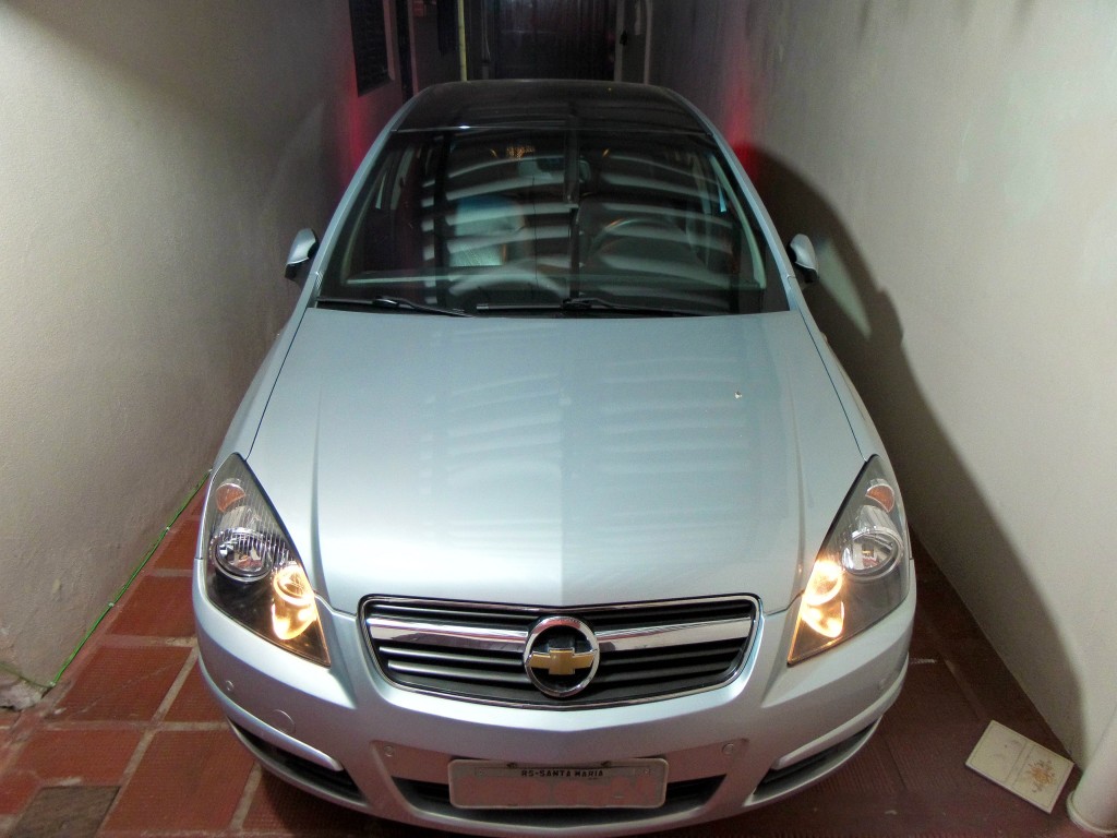

Dia 04/08/2014 - Aplicação de máscara negra e polimento dos fárois. R$200,00, descobri que estou sem a borrachinha que vai debaixo do farol, presa no parachoque, será que consigo isso? :47:

Ficou top negão, você fez como? Pinto a parte cromada foi?

Lindo demais.
Casou legal, o teto e as máscaras.
Show

Pedi para pintar, os canhões são removíveis, eles me sugeriram pintar tudo mas eu achei melhor deixar os canhões cromados, devido ao carro ser na cor prata. Eles abrem, dão polimento por dentro e por fora para tirar o amarelão do tempo de uso e fecham com uma cola preta. Já a frente do Vectra NE possui muito mais detalhes cromados, e então nele ficaria melhor todo preto. Um par de faróis Xiling Ling no mercado livre ta uns R$550,00, valeu a economia.

Ehhhh por aí mesmo, mas ficou bom. Nos meus eu fiz isso tbm, mas eu pintei os canhões. Porém minha lente tá muito surrada. Eu tenho que troca-las mesmo

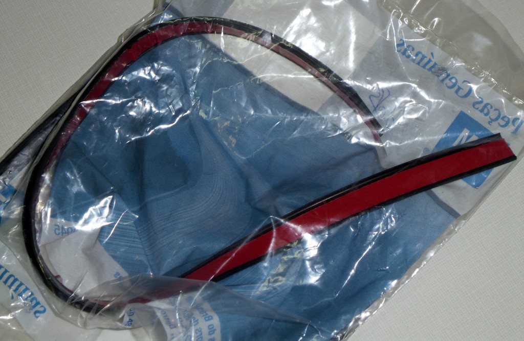

Dia 05/08/2014 - Compra dos vedantes de borracha para o farol, vão colados abaixo dos faróis, no parachoque, descobri que o meu não tem isso, devem ter tirado quando mandei pintar o parachoque. R$43,00 o par

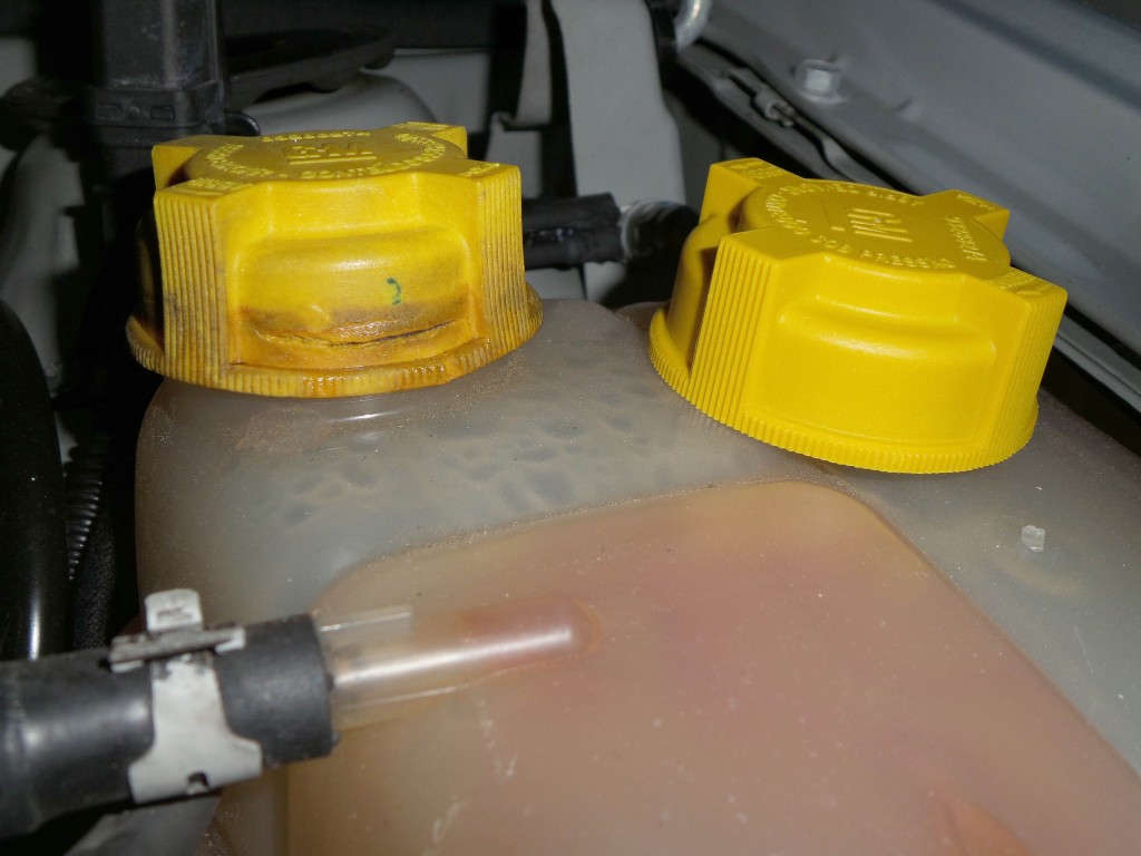

Dia 09/08/2014 - Eu já estava indo criar um tópico para perguntar sobre um cheiro de borracha quente vindo para o habitáculo quando estaciono o carro em casa, desço e ouço um TSSSSSS na frente e me deparo com essa cena assustadora.
A tampa original do reservatório de expansão rachou e com isso liberando a pressão enquanto a água estava quente, quase borbulhando para fora. Eu achava que o cheiro era devido ao pequeno vazamento de fluído hidráulico da transmissão em contato com as peças quentes, mas eu sempre observo o nível para ir repondo quando baixa.
Por isso recomendo que verefiquem as tampas de vocês, se elas estiverem se esfarelando, comprem uma imediatamente, sorte que eu tinha uma guardada do meu pequeno estoque de peças para a manutenção que pretendo fazer, que incluía substituir todo o reservatório de expansão.
Não tive nenhum problema, não deixei subir a temperatura abrindo o capô, acionei a ignição para deixar o eletroventilador ligado e liguei o ar quente dentro do carro.
