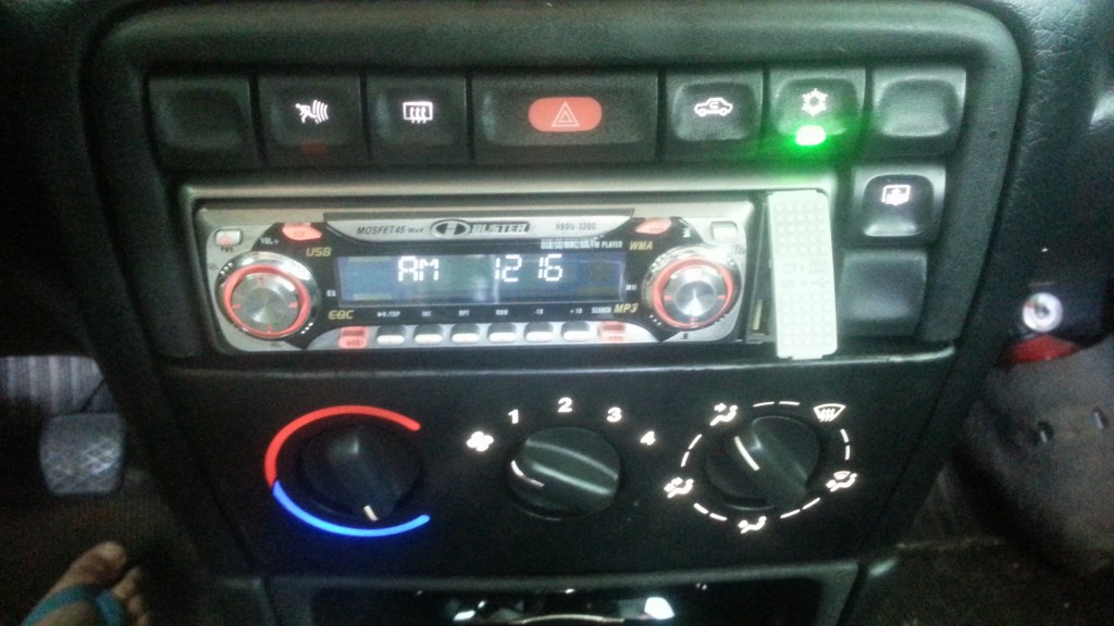

por JoãodoValle » 22 Set 2015, 17:45
Opa... enfim consegui um botão decente para as travas, já ouvi por aí que esse botão na verdade seria para uma cortina que existiria nos vectras gringos no vidro traseiro :38: :38: :38: ,não cutuca pois se não vou atrás disso hahahahah.
Enfim, para o que eu quero casou perfeitamente, precisei apenas mudar a posição do botão, o problema foi com os terminais que não encontrei os específicos para esse tipo de soquete, mesmo usando as habilidades técnicas (gambiarras) nada ficou satisfatório, portanto o recurso foi usar ele no local de onde ficaria o suposto botão do controle de tração, que já tem os terminais prontos, bastou eu apenas isolar esse circuito e colocar o botão ali, roubei energia pra iluminação do botão do sensor ultrassom pois já tinha descascado o fio dele e não quis descascar outro já tendo esse no jeito.
O resultado foi esse:
http://www.youtube.com/watch?v=BLneWn-vTIA

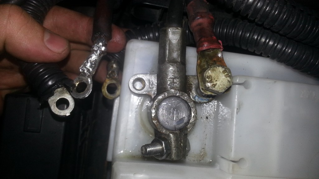

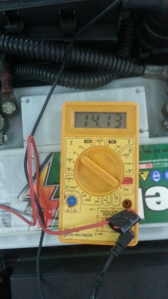

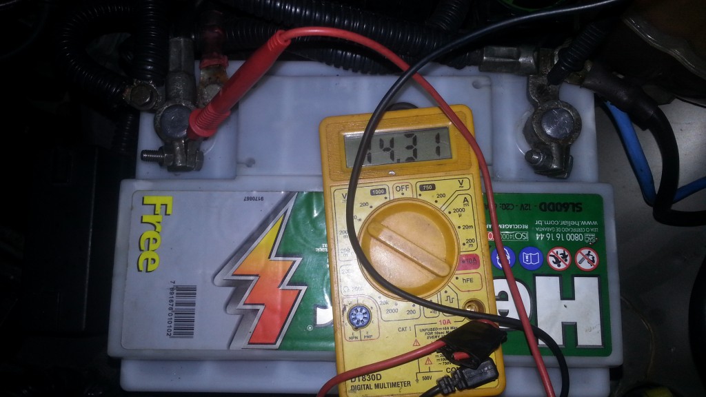

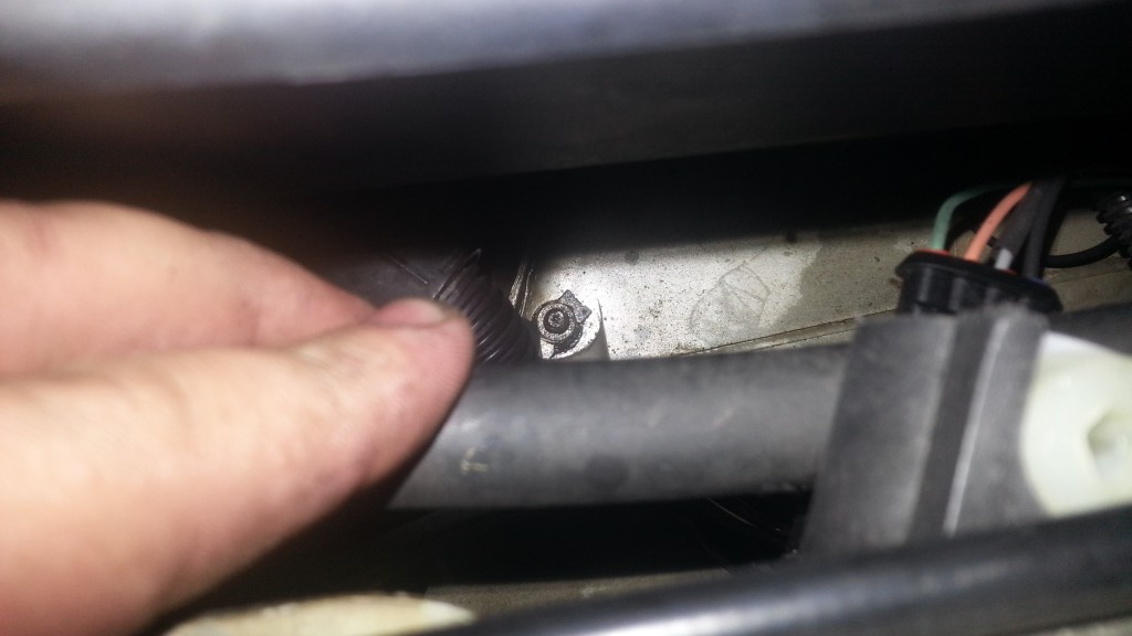

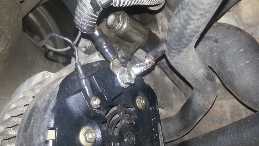

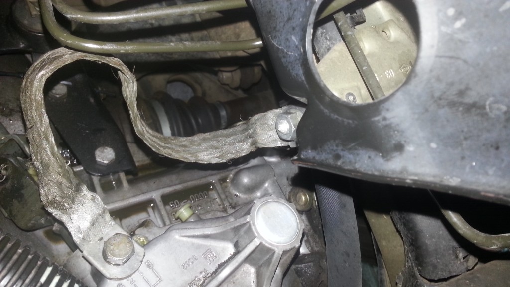

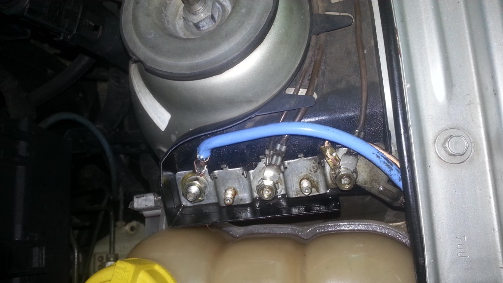

Aproveitando o calor do ferro de solda, hora de dar uma geral nos aterramentos, vejam a carga que alternador mandava pra bateria antes do serviço:
Com faróis acesos e ventilador tava chegando a 13.46 v, com tudo desligado apenas o carro funcionando tava em 14.02v, mas dias anteriores estava coisa de 13.40 mesmo com tudo desligado.
Primeiro desmontagem de todos os cabos dos bournes da bateria, limpados com car80 (esse produto é milagroso) depois tratado com wd40:
Reforço em todas as soldas e reaperto do alternador, a porca estava um pouco frouxa na ocasião que mexi:
Remoção dos pontos de aterramento, limpeza e tratado com wd40:
Reforço do aterramento com cabo auxiliar da cabine:
Enfim o resultado final:
http://www.youtube.com/watch?v=LIPGmCA9Z3k
Nem preciso falar que a partida melhorou 200% hehe. Eu tinha trocado a bateria a 2 meses por uma heliar 60ah, ela estava excelente depois disso, mas como o alternador não a carregava direito ela enfraqueceu, e pelo visto o defeito foi localizado.
Por hora é isso.
