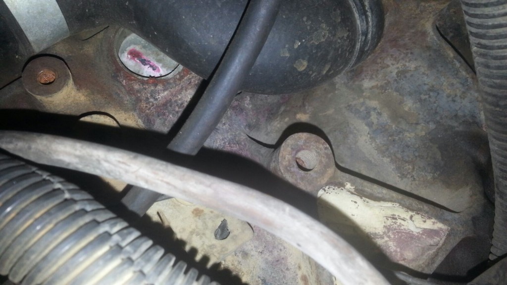

Bom, hoje vamos de manutenção corretiva, meu sistema de arrefecimento desde que comprei o meu carro sofre de alguns probleminhas,a velha falta de atenção dos ex donos, não sou o único e tenho certeza que sempre será assim com muita gente, afinal não são todos que cuidam como nós né!
Todo o meu sistema é novo, foi trocado conforme a demanda de manutenção, e a 3 anos quase comigo trabalhando como aditivo, tudo funciona numa maravilha, massssssssssssssssssss, como tudo não são rosas, ainda sofro com as peripécias dos ex donos, uma imagem resume tudo:

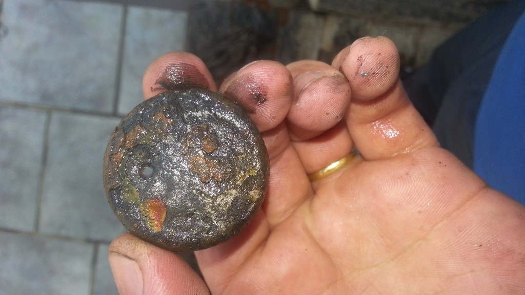

Lá se vai o aditivo........ E veja aí quem é o vilão:

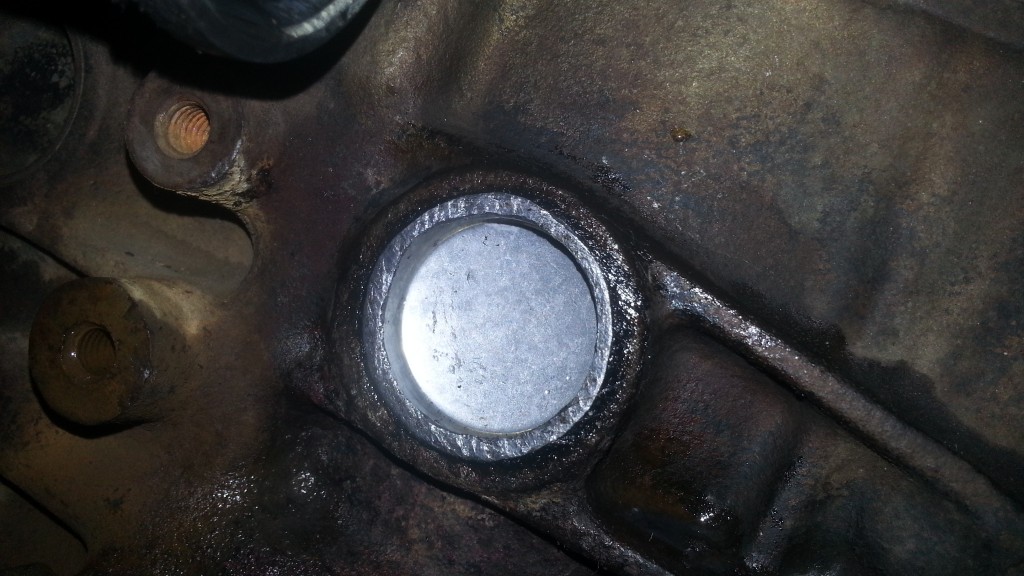

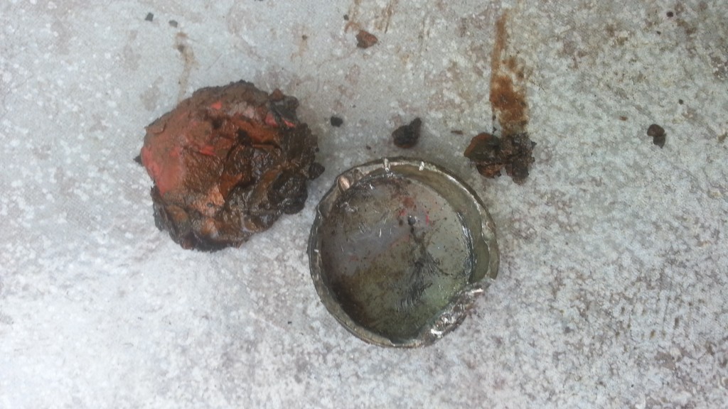

Pois é, quem diria, sempre analisei o estado desses selos e sempre aparentavam estar bons, mas esse bonitinho aí ficava escondido e nunca o ví, ma enfim, vamos lá:

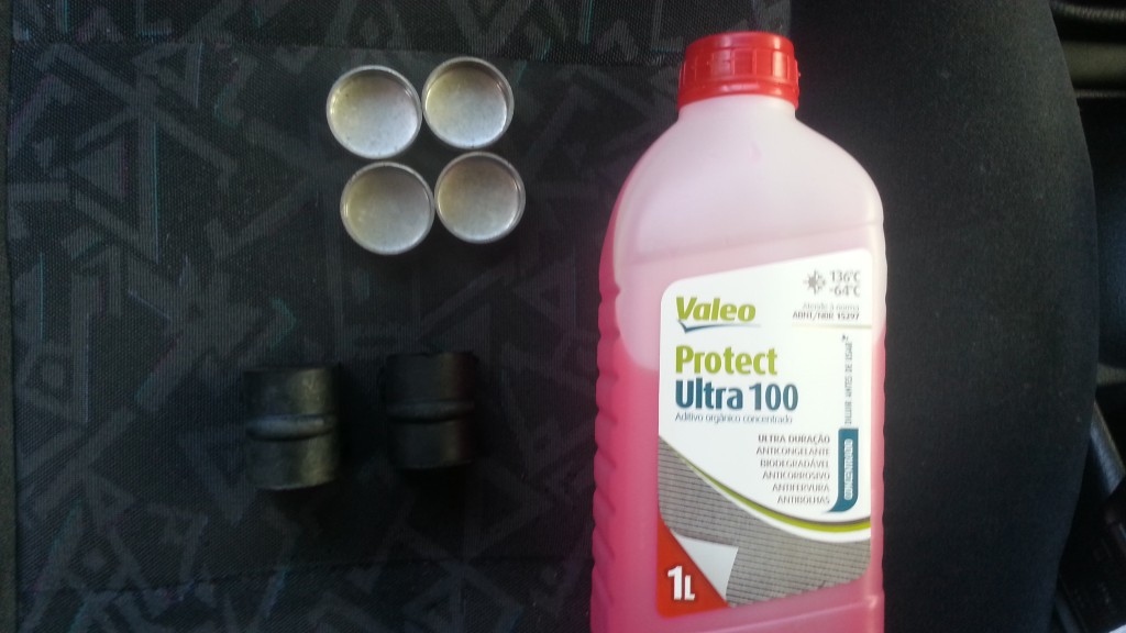

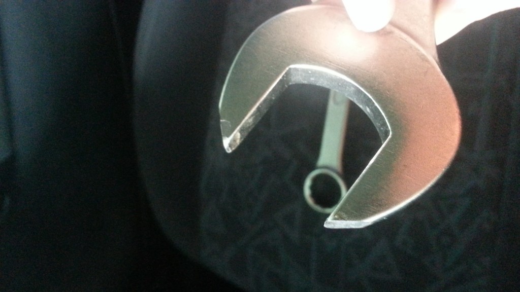

1 Litro de aditivo para reposição, fiz a drenagem conforme as instruções do forum para não perder o aditivo, mas sempre escorre um pouco pelas mangueiras que soltamos, selos e buchas da barra estabilizadora dianteira:
Ferramenta especial, desenvolvida com o auxilio de um amigo (Samuel), para quem quiser saber mais veja o link desse tiozao doido aí: http://www.youtube.com/watch?v=IaDeGx0gDOs
Depois de um certo sofrimento devido a terem entupido (literalmente) de silicone enfim o bendito, note o furo perfeito, até parece de furadeira:
Agora novo no lugarzinho com colinha preta de alta temperatura:

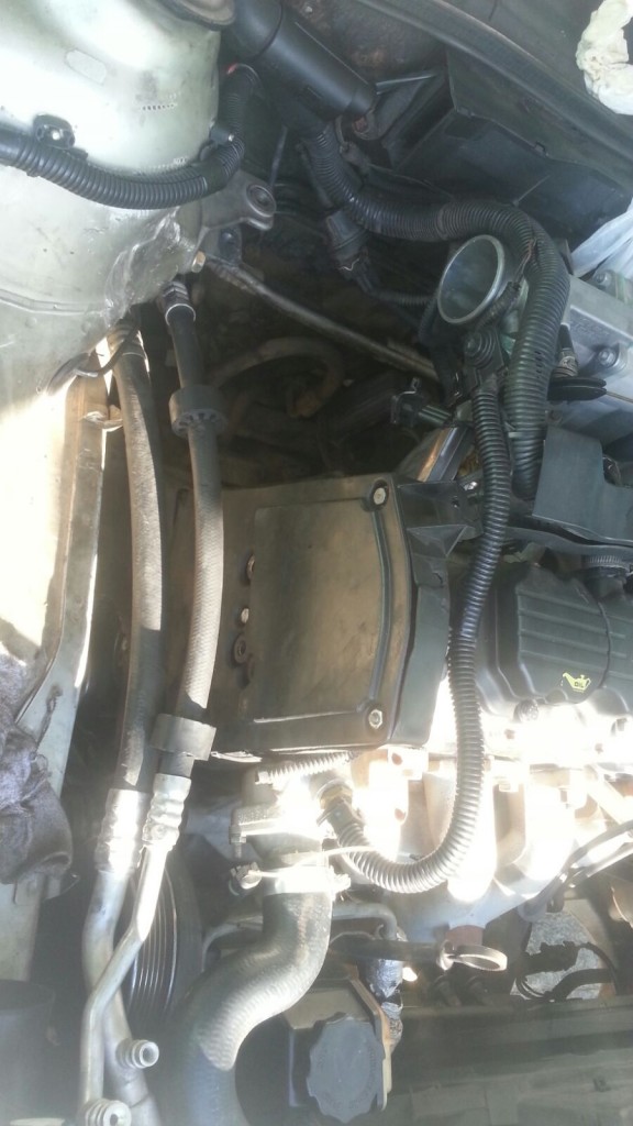

Aproveitando a desmontagem troquei a capa (externa) da correia dentada que estava deformada em baixo, conferido ponto conforme instruções ala Almeidão tudo em ordem:

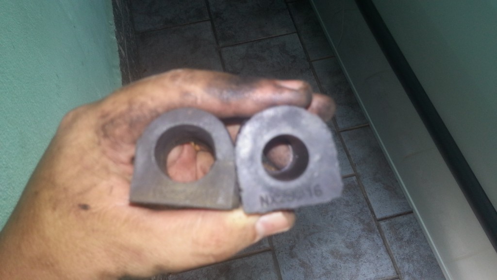

E as buchas da barra estabilizadora dianteira, não aguentava mais aquele toc toc em desníveis e paralelepipedos, notem como estava gasta:
Bom, é isso, peço desculpas por não fazer mais fotos pois como podem notar minha mão estava muito suja pois ali tem um vazamentinho de oleo danado e como estava sozinho sob um sol de 87º aí complica.
