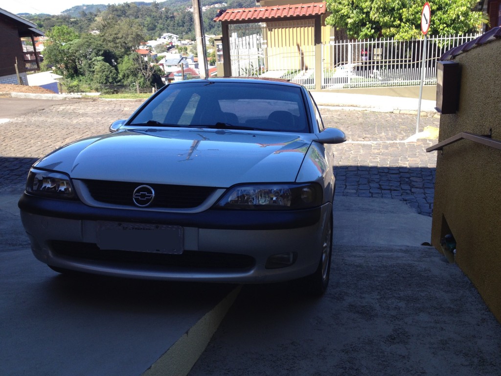

Internei o Vectra esse findi pra realizar a descontaminação da pintura com claybar e para encerar a lataria,gravei varias fotos e vídeos para um possivel how-to. Logo mais posto na seção faça-você-mesmo ! abraçoo ! Apintura fica perfeita :40: :40: :40: :40:

Edu Gomes escreveu:Original é muito mais charmoso na minha opinião !
Concordo! :88:

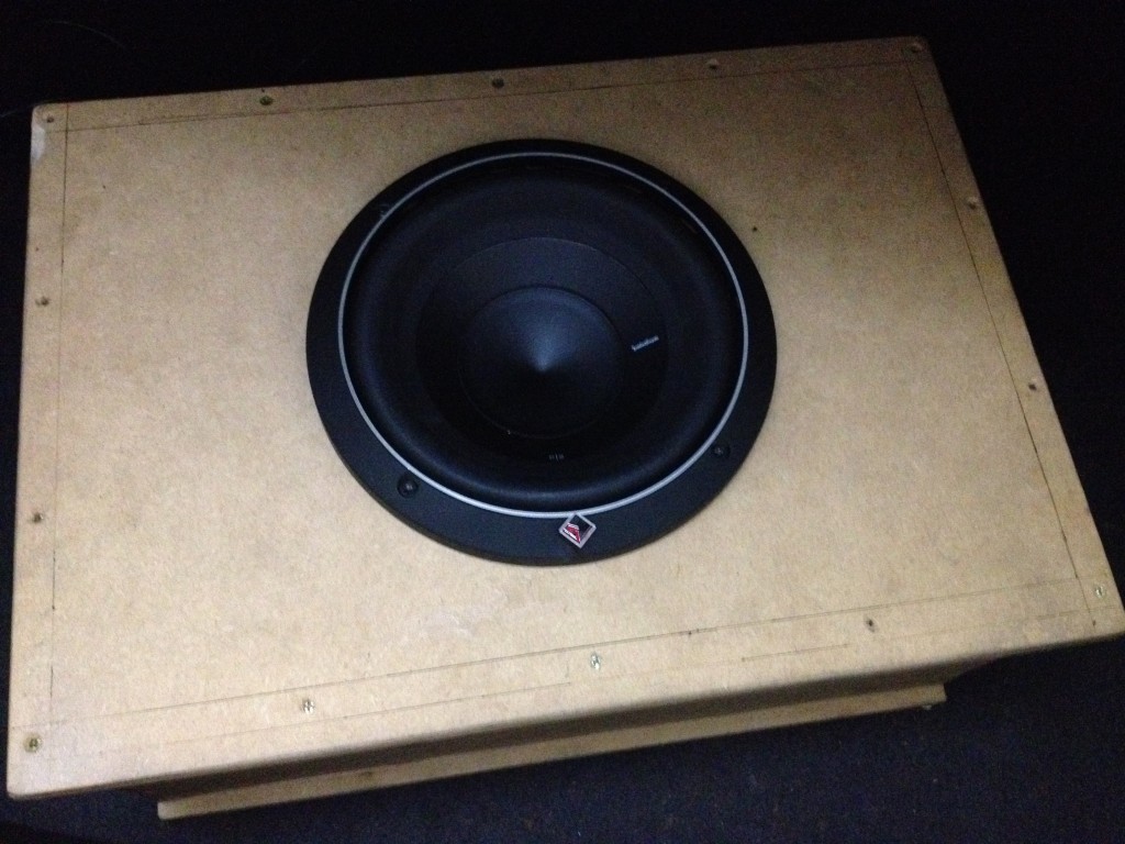

Novos ups galera !!!
Meu SD250 estava com problema e consertei!
Troquei o mtx rt1204 por um fosgate p2d2 8"
Mascara negra nos cibies ! (FIZ UM HOW TO, PROCURE NA SEÇÃO faca voce mesmo !
descontaminacao com claybar + cera perola mega wax !
Foram removidos todos os pulverizados dos vidros e da lataria com a ajuda da claybar ! A PINTURA FICOU MUITO LISA, sem explicacao, quando vc pega na porta pra fechar ela tem que se ter mais cuidado para nao bater, pois agora ela escorrega dos dedos :11:

Re: Vectra CD 2.0 16V 98 Prata Top de Linha (UPS PAGINA 5)
por maat » 18 Set 2014, 00:31
Valeu, estou atrás de um apoio de braços central, e preciso de umas idéias para o escape, removi o escape de 2,5 pois estava com u abafador gigantao atrás q denunciava demais, estou afim de manter o final original, remover o catalizador e remover o intermediario ou colocar um jk no lugar dele, será que fica muito barulhento? Lembrando q o escape totalmente original apenas sem nenhum silencioso no final deixa o ronco praticamente original, apenas com um emboladinho bem baixo, idéias...???
por Arquiteto » 28 Set 2014, 10:53
para as lanternas tambem gosto originaaaaaaaaaaaaaal
de preferencia detalhada/zerada ...com as setas bem amarelinhas ...
