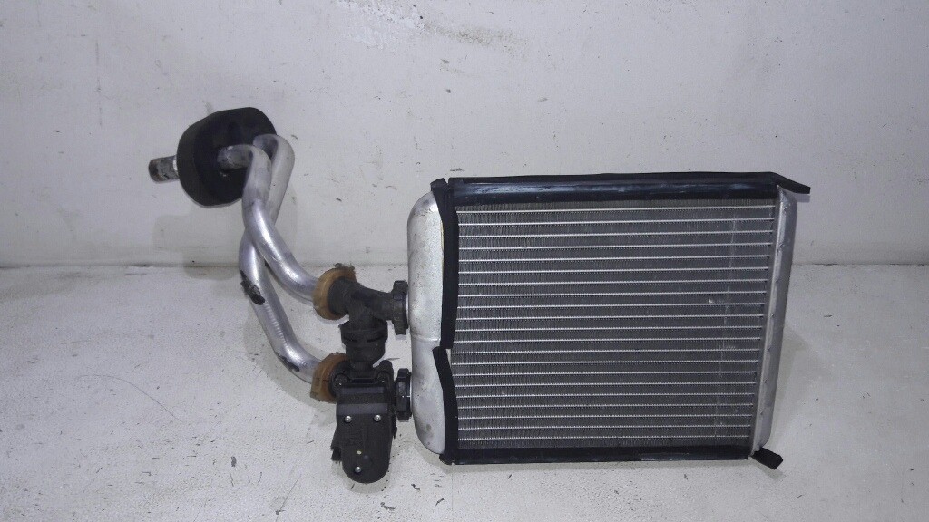

Andrepilot escreveu:Fuente del Mensaje
chirola escreveu:Fuente del Mensaje ligar o ar quente pode facer ate depois [...] vai ficar bom de mais o opel
Eu vou tentar inicialmente fazer o original mesmo e isolar termicamente a parte do aquecedor ali por dentro do painel...
Quando religuei o ar quente no meu ex Vectra, qu não usa válvula, eu passei uma manta (ou feltro) por dentro do console e o radiador ficou revestido com papel alumínio. Deu um bom resultado.
Então amigo, depois que você religou seu ar quente dessa maneira isso comprometeu muito o funcionamento do ar condicionado?
Porque como o radiador do ar quente sempre recebe água proveniente do motor, mesmo que isolemos ela do habitáculo isso acaba aquecendo a caixa evaporadora por onde passa o ar frio do evaporador. Essa será a forma que eu devo escolher mas meu medo é o ar perder muita eficiência.

André, o radiador do ar quente - pelo menos no Vectra A - fica num compartimento isolado:
O calor só é liberado desse compartimento com o uso da chave deslizante (no caso do Vectra A) para controlar entre quente e frio. Movendo a chave para o lado vermelho, vai gradativamente abrindo uma portinhola que libera o calor do radiador para os dutos de ar. Eu não percebi nenhuma perda de eficiência do ar condicionado.

Ju_Bueno escreveu:Fuente del Mensaje André, o radiador do ar quente - pelo menos no Vectra A - fica num compartimento isolado:
Eu acredito que os dois modelos sejam similares, bom saber!!!

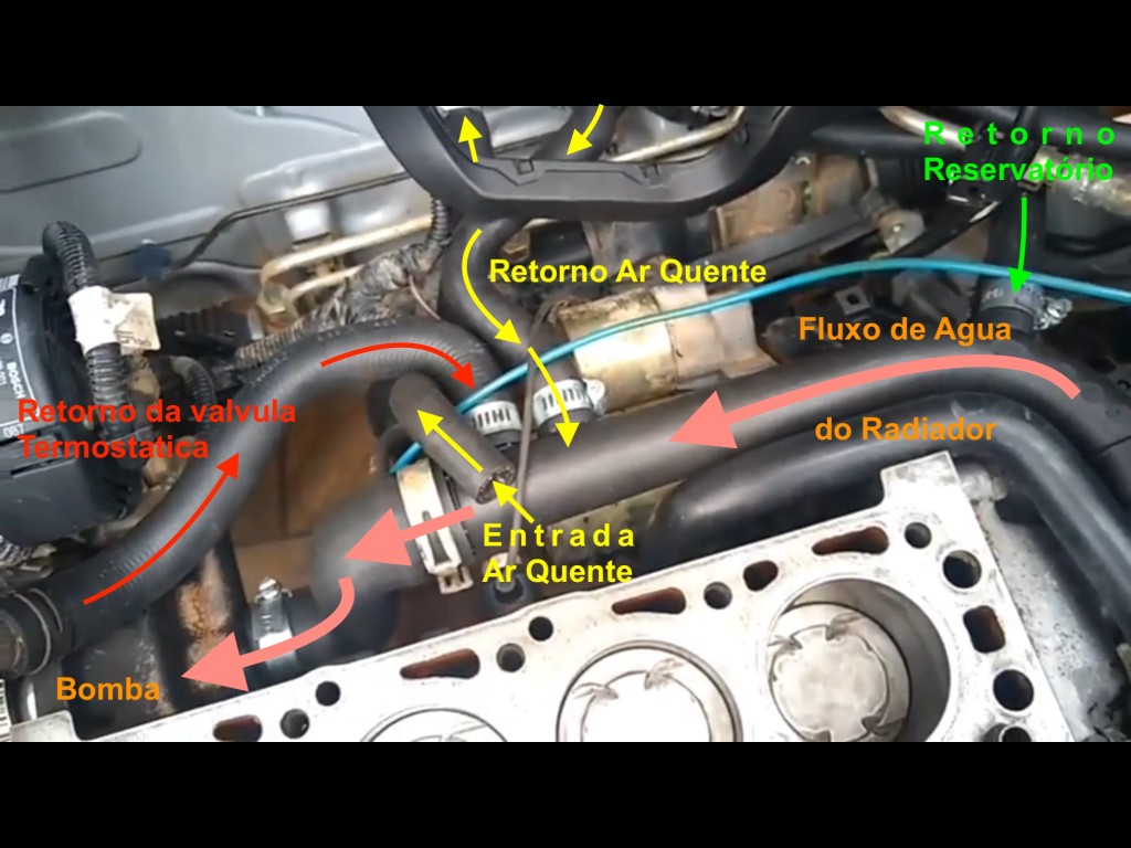

https://youtu.be/HEjZrwrbfEM
Por ironia descobri que os carros mais modernos abandonaram a válvula de ar quente!
Humm... então é isso mesmo. No Astra Club, falando sobre o assunto, um membro de lá disse que teve um GSI 2005 que tinha a válvula, e o Elite 2006 que teve posteriormente era sem a válvula. E o meu Astra, 2005, não tem a válvula também.
Mensagens: 3841
Garagem Opel Vectra B 1.6 16v AT - André
por chirola » 09 Abr 2020, 14:30
no meu carro nao tem (cd 97) funciona como falo o juliano tem uma potinhola dentro da caixa de ventilacao que isola o radiador de ar quente .
nao esquenta na parte do console e o ar finciona bem gela ao ponto de pasar frio logico que se o carro fico parado no sol demora um pouco mais para gelar o habitaculo, e cuando vc mexe na chave deslizante a portinhola vai abrindo misturando ar quente e gelado para atingir a temperatura desejada.

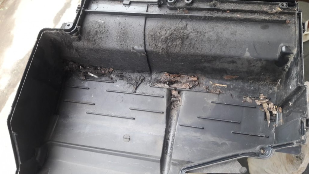

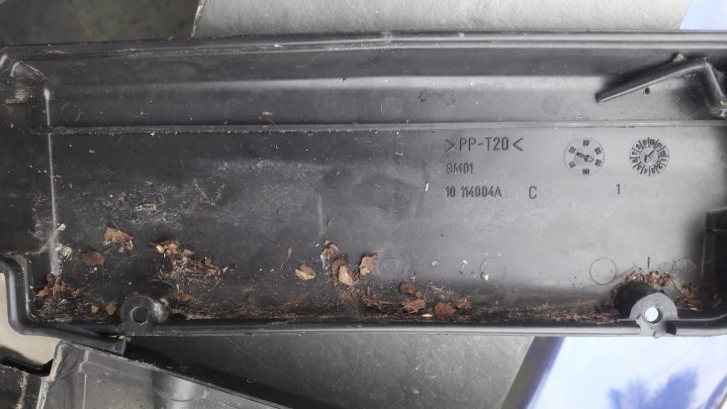

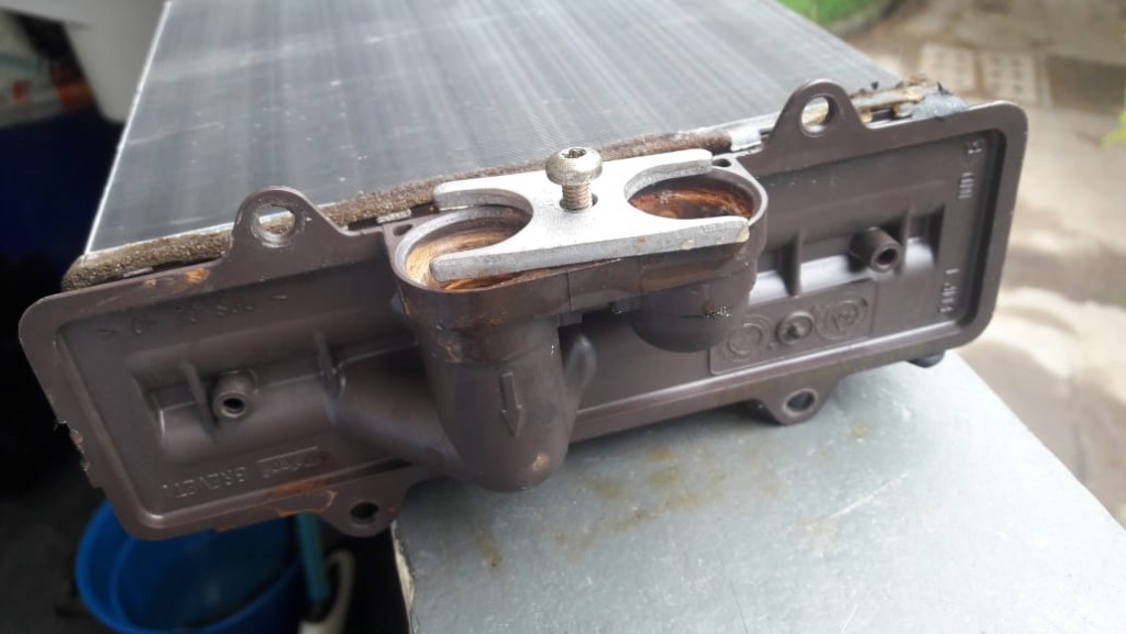

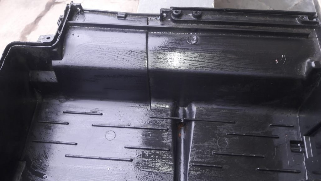

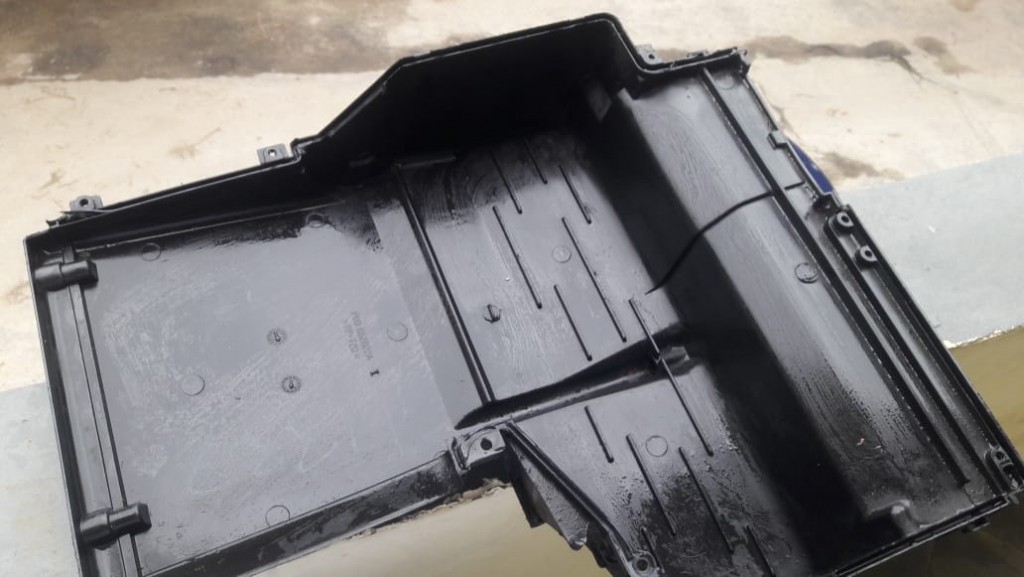

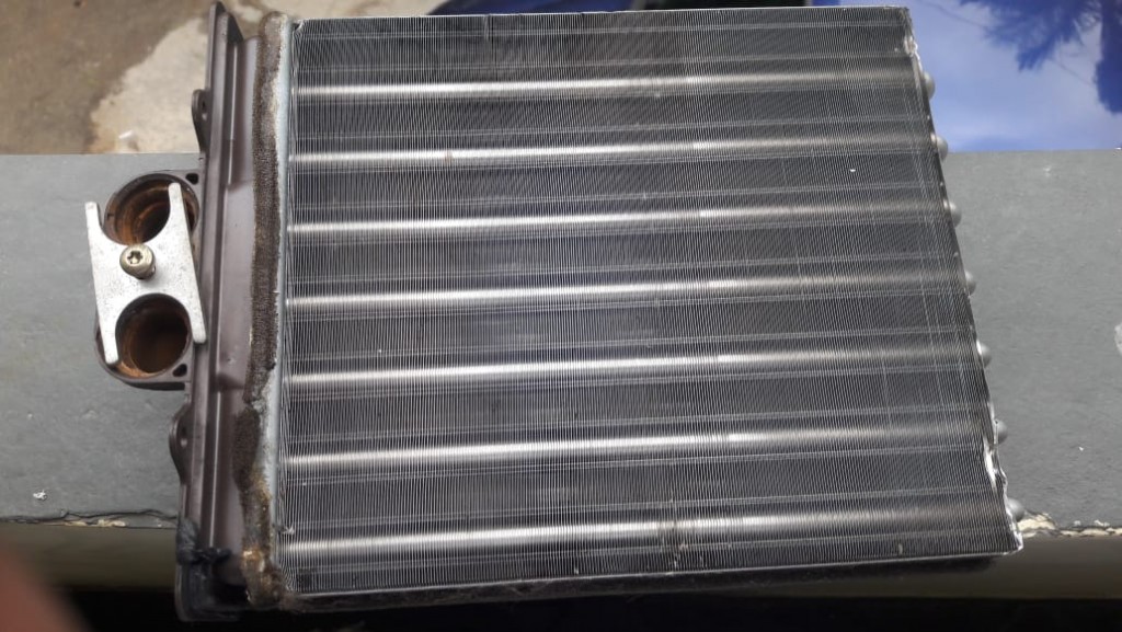

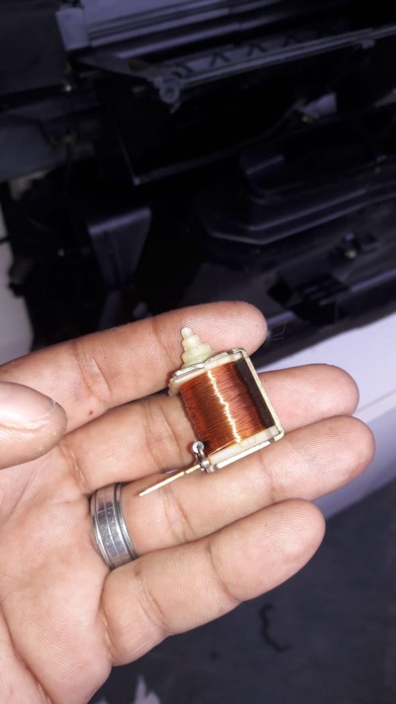

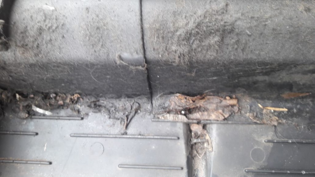

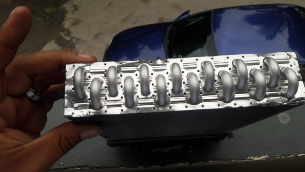

Hoje finalmente chegaram novidades!
Ele achou essa peça, aparentemente uma solenóide, solta na caixa, mas já está no lugar e testada agora.
Nessa peça a gente consegue ver a data de fabricação que foi maio de 1999, ou seja, a instalação é pós 99!
Ele fez a limpeza na caixa evaporadora que estava imunda provavelmente por causa do período que ficou sem filtro de ar (peguei ele assim).
Outra coisa que eu ele fez foi testar o radiador de ar quente com água fervendo e deu tudo certo, a princípio ele está bom!
Também dei uma pressão nele para que quando eu chegue no Rio o carro esteja pronto, acho que colou, tomara que sim!
A idéia amanhã será fechar a caixa com selante e instalar ela no carro e montar parcialmente o painel.
Depois disso ele vai mexer na parte da frente do carro, desmontando parachoques dianteiro, retirando o radiador e condensador, compressor antigo e mangueiras. Se tudo der certo já começa a instalar o sistema novo e, quem sabe, em dois dias começa a pior parte que é a instalação elétrica, vamos ver se dá tudo certo!

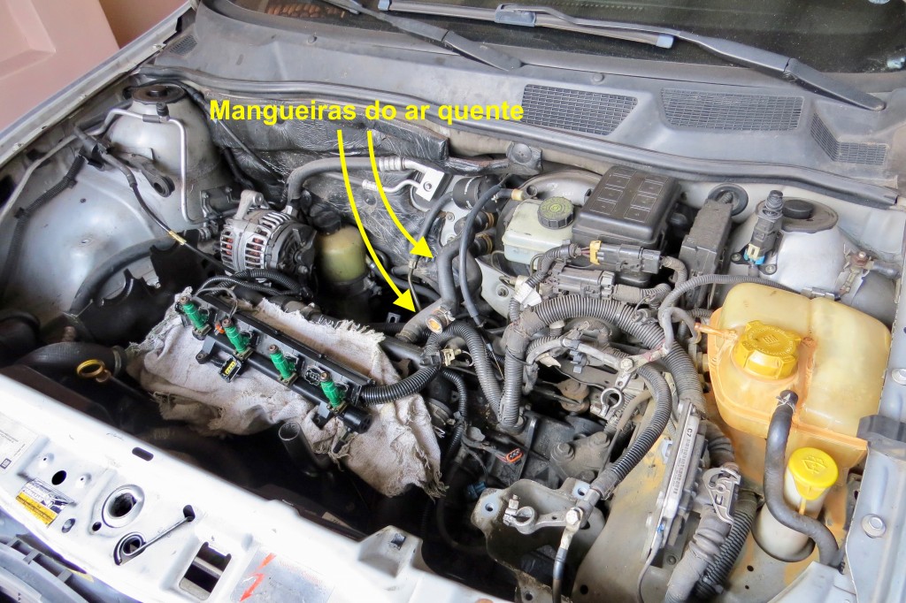

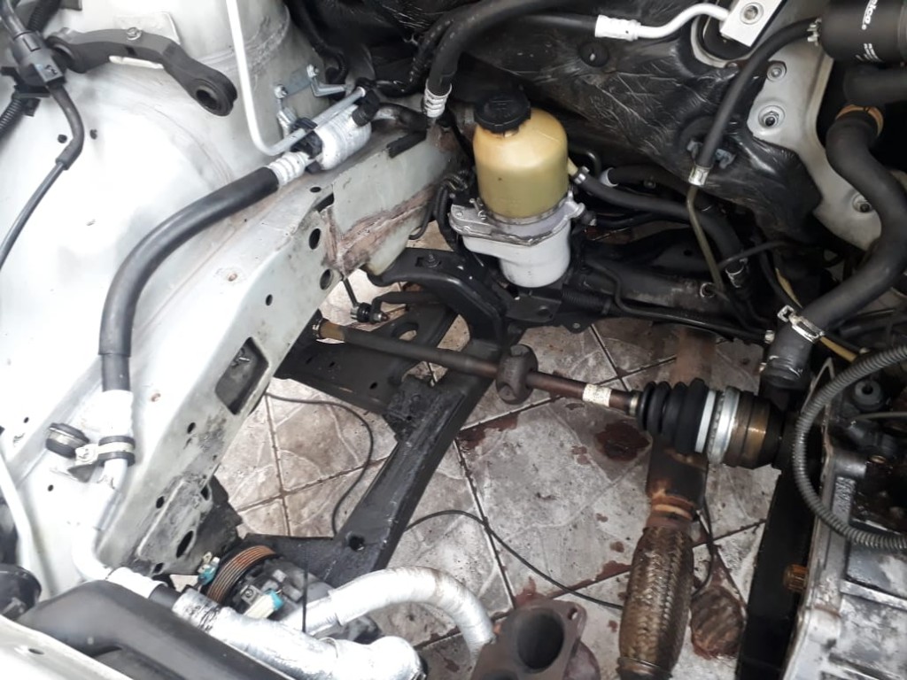

Andrepilot escreveu:Fuente del Mensaje Aliás, olhando nas fotos de dezembro deu pra ver que o sistema de ar quente felizmente não foi isolado e, olha que interessante, não tem válvula!!
Deixa eu te contar uma coisa: a válvula de ar quente do Astra não fica no cofre; é lá dentro do carro mesmo - só não sei se foi assim desde o lançamento em 1998. Ela vai acoplada ao radiador do ar quente. No Vectra, a entrada dos canos que conduzem a água ao radiador é pelo lado direito, ali "nos pés" do carona. Já no Astra fica virada pra parede corta fogo, e ali vai a válvula.
Então, depois que eu escrevi aquilo eu achei um vídeo sobre o sistema de ar quente do Fiesta e a válvula também ficava dentro do habitáculo e eu imaginei que o Astra também poderia ser assim.
Mas eu procurei muito sobre alguma foto ou vídeo sobre isso e não encontrei, mas eu encontrei anuncio de válvulas de Astra entre 99 e 2005, então realmente tem, só tomara que a válvula não esteja com problemas senão vai ser muito mais difícil de trocá-la!
Deixa eu te contar uma coisa: a válvula de ar quente do Astra não fica no cofre; é lá dentro do carro mesmo[...
Então aqui nessa foto dá pra ver que a válvula [no Astra] realmente fica acoplada ao radiador de ar quente, ou seja, dentro do painel do carro:
Em relação ao Opel eu finalmente consegui entender as ligações das mangueiras na parte de trás do motor...
O tubo de arrefecimento serve para canalizar o retorno de todas as fontes de líquido de arrefecimento como radiador, reservatório, radiador do ar quente e da válvula termostática (quando fechada) para a bomba d'água para ser rebombeada e manter a circulação do líquido.
A idéia será um dia eu retirar o cabeçote para fazer uma boa manutenção preventiva como troca de junta, tubo de arrefecimento, mangueiras [...] e aí o acesso fica bem melhor mesmo!
