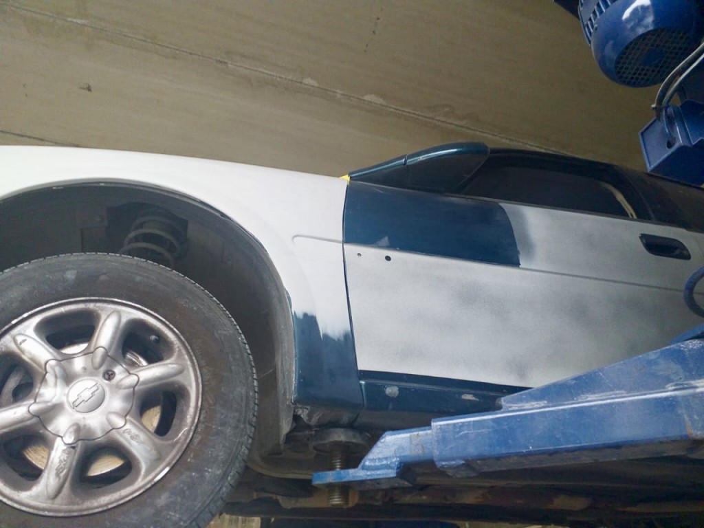

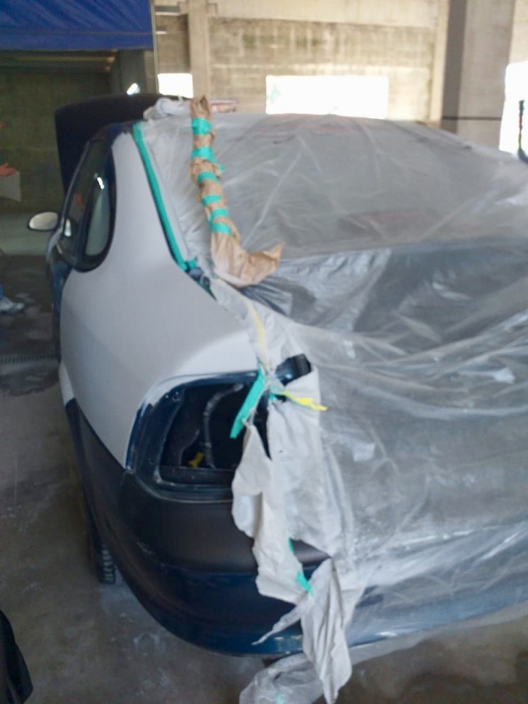

Para não dizer que não tem notícia boa pelo menos o meu GLS já começou nos trabalhos de pintura, só que assim o meu tio conseguiu uma oficina "teoricamente" muito boa para fazer a lateral esquerda (a pior) e a tampa da mala do Vectra, mas como vai ficar muito diferente do lado direito eu pedi para ele verificar por quanto o cara faria o resto do carro para ver a possibilidade de fazer (finalmente) a pintura dele.
Na verdade eu queria fazer na oficina que fez o Opel parcialmente, mas iria ficar mais caro e acaba que eu ia ficar ainda um bom tempo com ele feio. Se não ficar tão bom pelo menos vai ficar aceitável (muito melhor que agora com certeza) e depois eu faço como eu quero.
O grande problema é que os emblemas estão colocados na posição original e eu fico com dó de não ter feito um gabarito da posição, mas de repente eu consigo com alguém daqui a posição original, vamos ver!

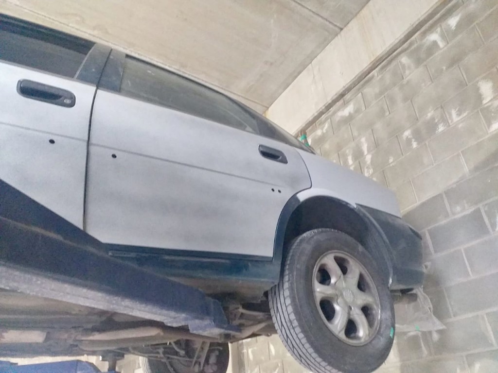

Mudando de pau pra cacete o GLS começou a tomar forma...
O cara ficou de passar o orçamento para fazer tudo, fora isso eu encomendei também um jogo de buchas do agregado pois parece que será necessário mudar lá.
Outra coisa também foi que um ou dois bicos deram pau... o cara ficou de ver isso depois da pintura.
Eu teria retirado as maçanetas para pintar mas pelo menos ele tirou os frisos das portas, qualquer coisa eu faço isso depois, sei lá.

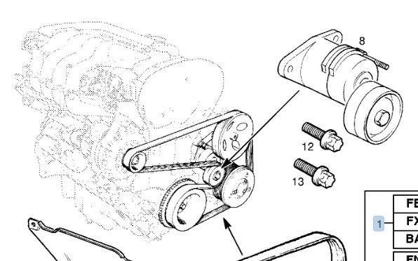

olha a posicao da correia poly-v se a posicao for como a dos 2.0 2.2 16v o soporte pasa por dentro dela teria que soltar o soporte do motor para pasar ela fica mais facil se colocar antes do radiador por uma questao de espaco .

chirola escreveu:Fuente del Mensaje [...]olha a posicao da correia poly-v se a posicao for como a dos 2.0 2.2 16v o soporte pasa por dentro dela teria que soltar o soporte do motor para pasar ela fica mais facil se colocar antes do radiador por uma questao de espaco .
Então, eu não acho que vou conseguir ir muitas vezes lá, talvez uma ou no máximo duas antes de ir buscar definitivamente o carro, já combinei com meu irmão de ir sexta-feira lá, lembrando que é bem longe, aproximadamente 1:20 aqui de casa, mas eu tenho um problema, aonde eu moro tem pouquíssimas vagas cobertas e se eu tirar o Civic de lá nunca mais eu consigo colocar ele de volta. Provavelmente meu irmão vai de carro até lá em casa e de lá a gente vai no meu.
Em relação a participar da montagem e aprender, sim seria legal, mas sendo bastante honesto muita coisa ali eu teria feito, menos é claro retirar o painel e fazer a parte do chicote, de resto sem mistério. Mas a parte boa é que eu poderei ver pessoalmente como as coisas estão sendo feitas.
Sim, a disposição da Poly V é exatamente igual a dos 8V e 16V nacionais, mas ele já passou correia Gates novinha que eu comprei!
Aliás essa é uma grande curiosidade que eu tenho pois a correia estava errada e isso poderia ser a fonte de vibração quando parado, em Drive e com ar ligado, vamos ver!

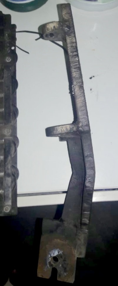

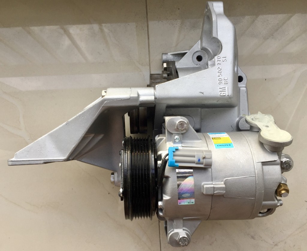

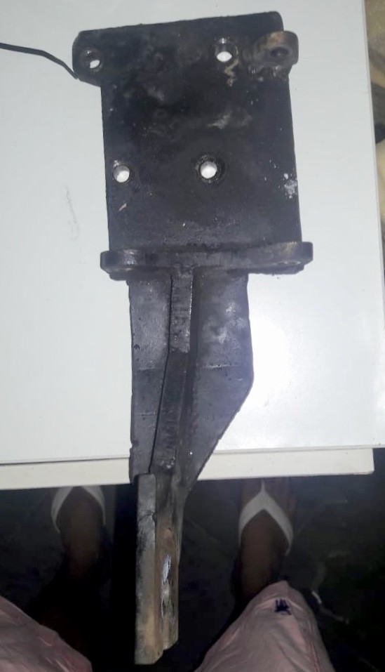

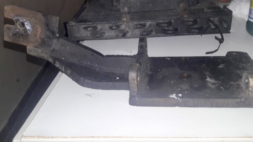

Esse é o suporte do compressor e motor que foi fabricado já que originalmente esse carro viria com um suporte simples, em uma peça, sem a parte do compressor. Inclusive eu até tenho essa peça que eu comprei por engano, mas fica na mão caso por algum tipo de loucura eu queira deixar o carro sem ar!
Não é uma peça bonita no sentido de bem acabada, porém é de se admirar pois não foi uma peça mal feita e digo mais com curvas e encaixes com uma certa complexidade. Se ela estava 100% no gabarito eu não sei e nem acredito, mas que ela foi bem feita (apesar de feia) isso foi!

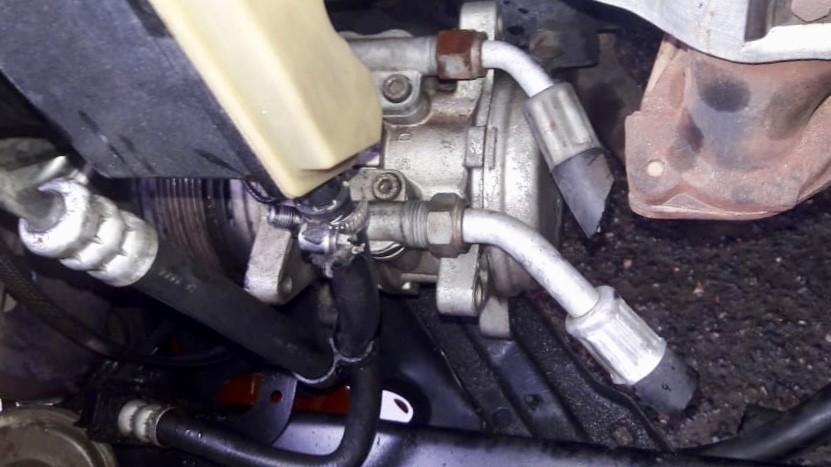

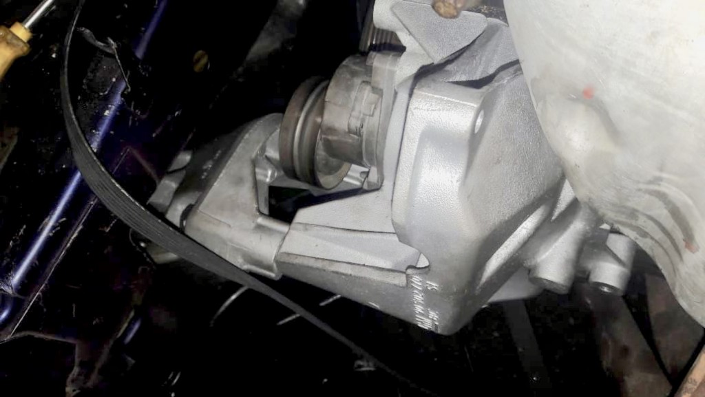

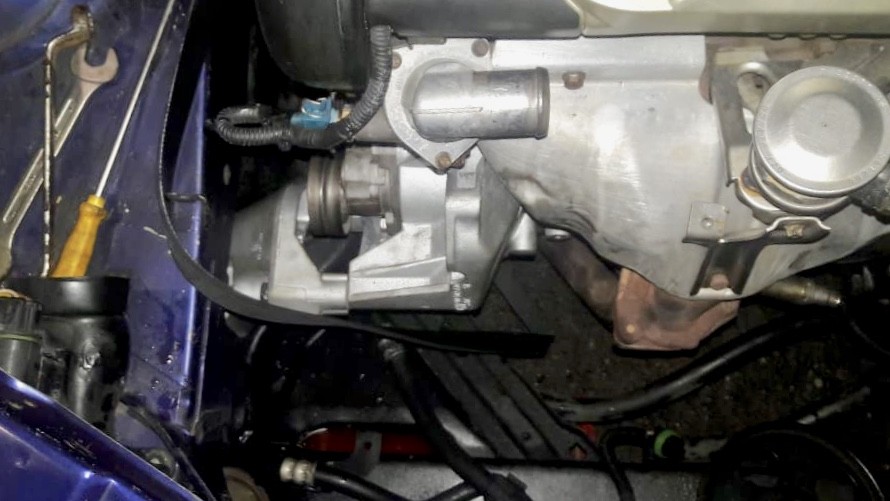

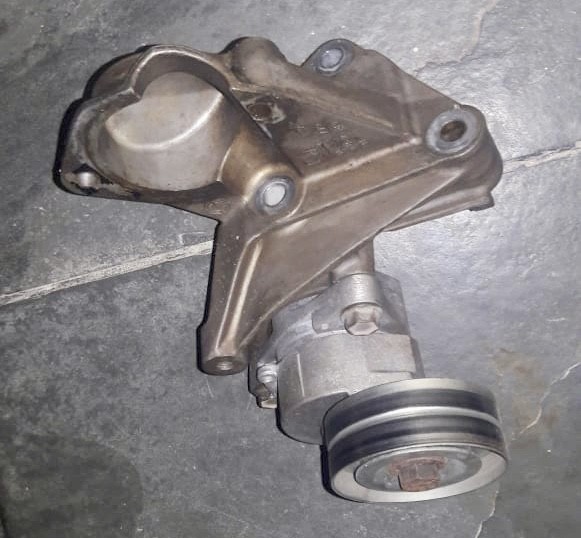

Para fins de comparação esse é o suporte original que esta entrando para substituir o anterior.
Quando o carro não tem ar o suporte da bomba hidráulica é pequeno só contendo a parte da bomba e do esticador, no suporte para carros com ar isso tudo já faz parte dele.

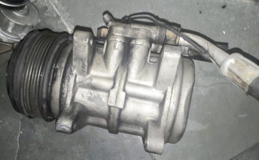

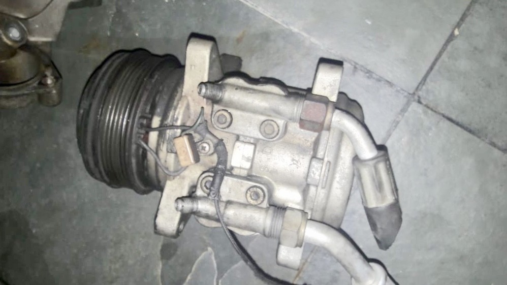

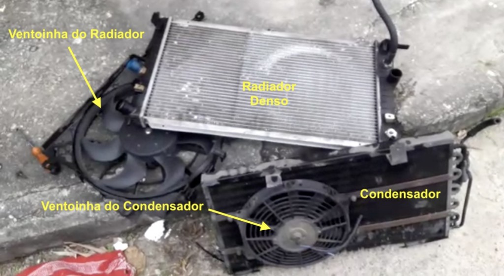

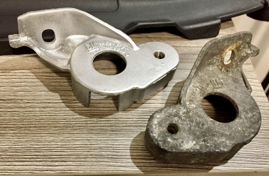

Esse é o compressor que saiu, um Denso 10P08, o mesmo do Gol. O técnico disse que esse compressor realmente é bom, tanto que era usado muito em sistemas adaptados como esse, porém é um compressor pesado e meio que deixou de ser usado para esse fim.

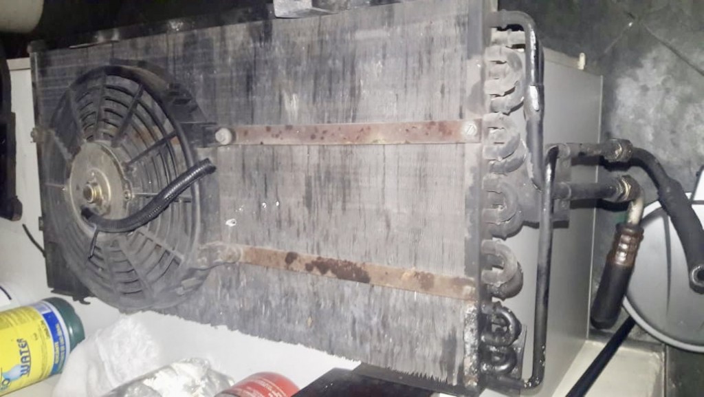

Já o condensador não estava com um aspecto muito bonito, ele parecia ser bem genérico, quase grotesco, e eu acho que ele não iria durar muito também não, foi providencial trocar ele logo!

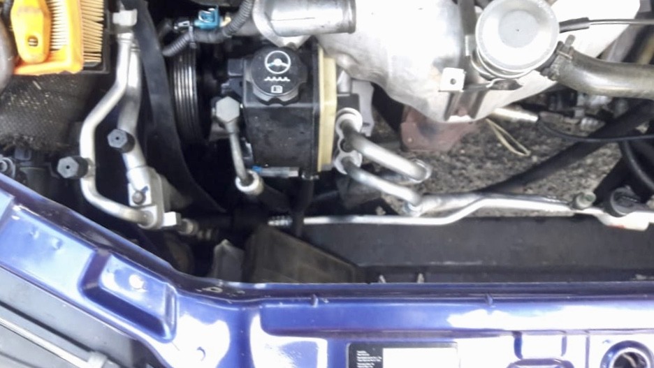

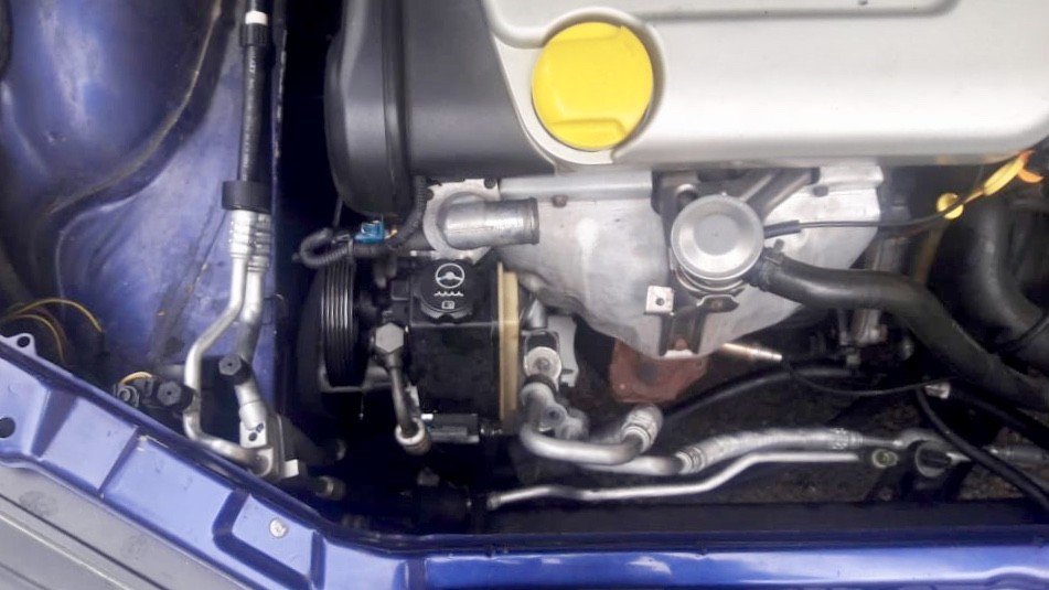

Final do mês ia fazer dois anos que eu queria ter essa visão, o compressor original no suporte original com as mangueiras originais!

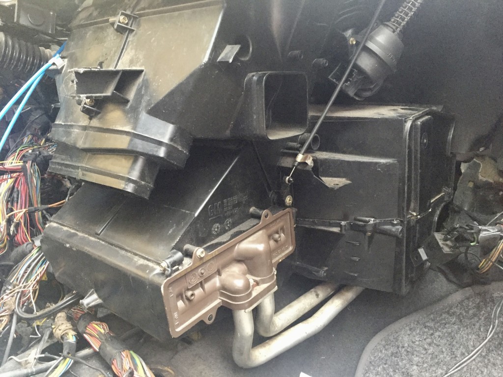

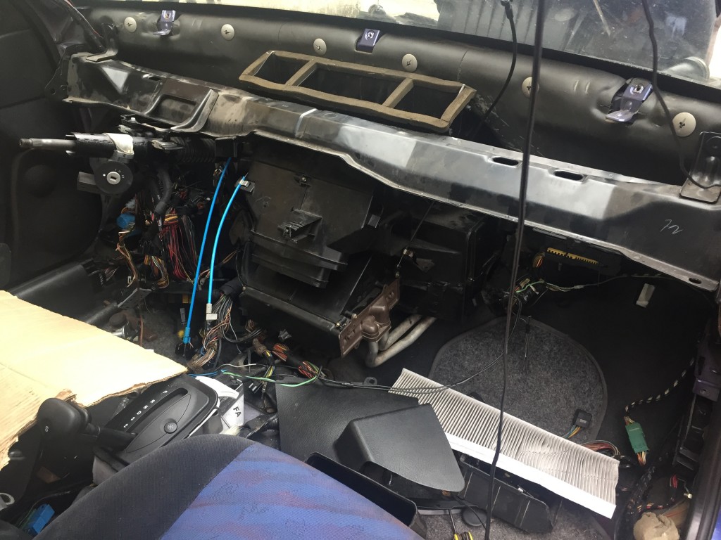

O interior ainda está praticamente do mesmo jeito, apenas reinstalou a barra anti-torção, a coluna de direção...
... e a caixa evaporadora.
Fora isso o carro está na mesma posição, com várias peças no porta malas, o que não é nada legal para quem se importa com o carro, mas fazer o que?
A boa notícia que ele está quase certo que a parte elétrica não vai ser tão traumática quanto eu estou achando, só o tempo dirá!

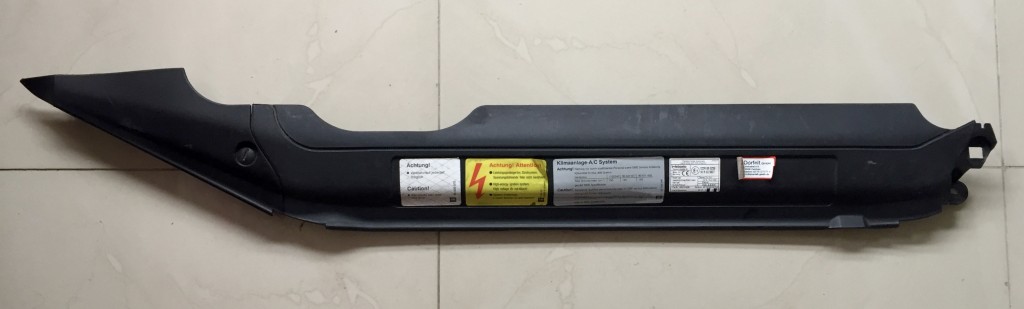

Está faltando a ponta esquerda mas o Antônio já conseguiu na Nova Zelândia, de onde também está vindo o suporte de fitas. Dá para perceber que o suporte (específico para RadCover) estava bem feio, mas com um pouco de trabalho ficou bom!
Para quem não sabe o que é RadCover ele é uma carenagem que era oferecida na Europa e cobre a parte superior do radiador dando um acabamento mais primoroso, o que é uma ironia pois logo agora que essa parte está tão bonita com tudo novinho... kkkk
Curiosamente este RadCover também está faltando a parte esquerda, mas a do meu já está a caminho!

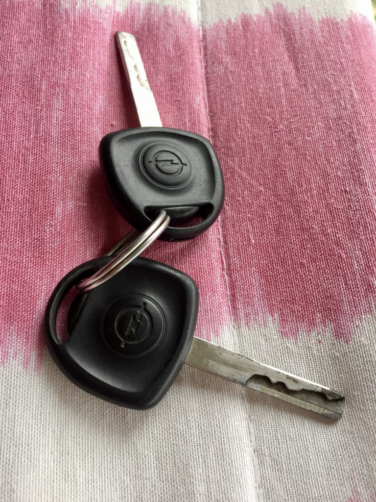

Chaves originais
Essas chaves são usadas, no conjunto veio as chaves, os cilindros de ignição, porta e bagageiro, sensor e módulo de injeção. A intenção será tentar clonar o transponder (não sei se é possível clonar transponder usado) ou substituir ele para não ter que mexer com módulo, mas esse fica de reserva.

cara ese rad-cover fica bonito de mais da um acabamento top no cofre , eu nao tinha ideia da sua existencia , a parte esquerda deve pegar ate o bico do reservatorio do limpador de parabrisas. show.
nos vectra nacional nao tinha ate porque o soporte do radiador aonde encaixa o coxin na foto da para ver que tem um buraco para parafusar a peca coisa que pelomenos no meu carro nao tem ese buraco.
aos poucos vai pegaondo seu formato original e o visual dentro do cofre , olha sem comentarios o acabamento que da o soporte original com o compressor e as mangueiras caralh%& bonito de mais .
pode ate demorar mais do esperado mais vai ficar algo bem feito e funcional .
a chave da para programar na sua central de injecao ou substituir tudo abria que ver que é mais facil.

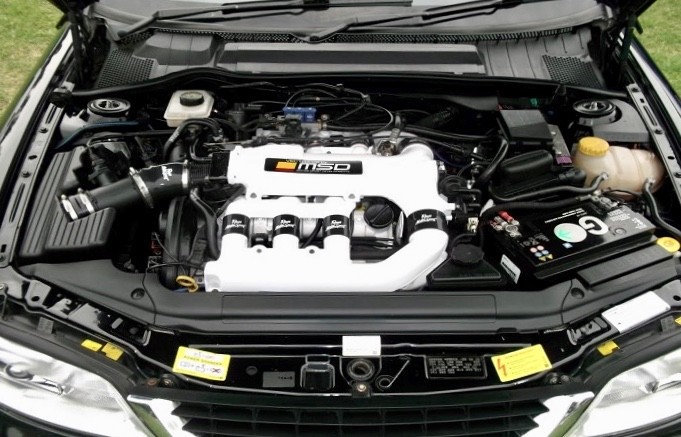

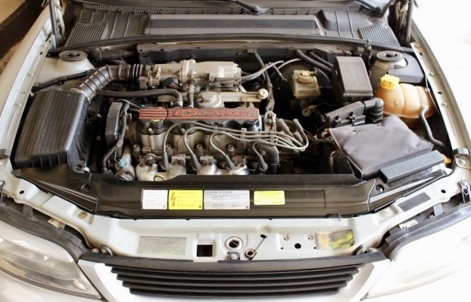

Sim fica bem bacana mesmo, tem alguns Vectras no Brasil com RadCover importados como o meu e tem um cara em BH (se não me engano) que faz uma réplica aparentemente muito boa.
A parte esquerda (da peça) é bem pequena e fininha
Em relação aos suportes por isso que eu falei que o suporte era específico para RadCover, porque tem esse furo para aparafusar.

Então, em relação a chave eu preciso ainda descobrir se é possível fazer a (re)codificação do transponder sem ter que trocar o chip, pois se tiver para tirar ele com certeza vai machucar a chave e eu queria evitar isso!

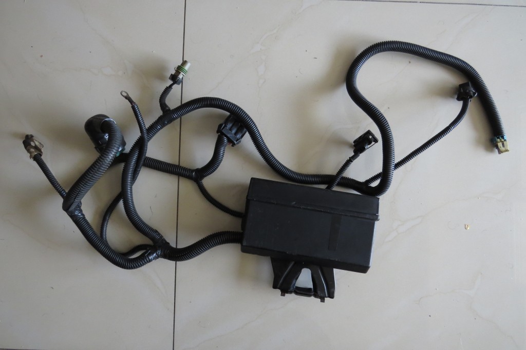

Agora vamos para as atualizações:
Como sempre não avançamos muito, ele não pode trabalhar desde a manhã devido a compromissos (Çei...) e a tarde ele conseguiu prender as mangueiras no compressor e quase terminou de apertar o parafuso que prende a mangueira na válvula de expansão, segundo ele faltou 2mm porque o acesso é muito ruim e ele ficou com muita dor nas costas, mas que amanhã ele acabava e a intenção é amanha instalar os componentes da dianteira e já começar na parte elétrica... eu não acredito muito mas...amanhã ficaremos sabendo!
Segundo ele deixou aparente o carro estaria pronto segunda, eu não conto com isso, estou me programando para ir lá terça-feira para ajudar ele (e de certa forma pressioná-lo a terminar) para tentar voltar pra casa com o carro, mas não me surpreenderei se o carro ficar pronto só quarta ou quinta.
Chicote dianteiro que eu comprei.
Existe uma (remota) possibilidade de a instalação elétrica ser suave. O chicote dianteiro que eu comprei vem completo com plugues das duas ventoinhas, pressostatos, do compressor, fusíveis e relés, ou seja, ele comanda tanto da ventoinha do radiador quanto todo sistema de ar condicionado.
Na parte interna ele achou um chicote original "cortado" que poderia ser uma pré-disposição de ar condicionado, que ele vai pesquisar para ver aonde vai esse chicote. Se ele for do ar será ótimo porque será apenas ligar o botão nesse chicote, que deve ir para a caixa de fusíveis interna, precisarei comprar um ou dois relés e fusíveis, e plugando o chicote dianteiro no chicote do veículo, se tudo der certo, tudo já vai estar ligado e praticamente nenhum trabalho será exigido para instalar o sistema elétrico do ar no módulo de injeção, o que seria maravilhoso., porém, sem querer ser muito pessimista, as coisas não costumam ser tão fáceis assim.
Espero muito estar enganado, mas não vou nutrir esperanças, mas se acontecer isso realmente são grandes as chances do carro realmente ficar pronto na segunda-feira!
Mas se não for segundo ele só esse chicote dianteiro já adiantou muito, ele se pluga ao chicote do carro e só isso já faz parecer que ele se liga ao módulo bastando apenas então criar o chicote interno.
Só o tempo dirá!!
