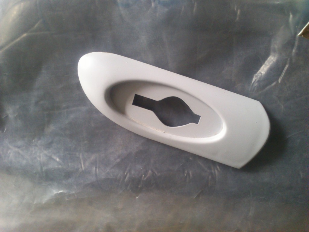

aqui o friso do paralama
Fabricado em 2004

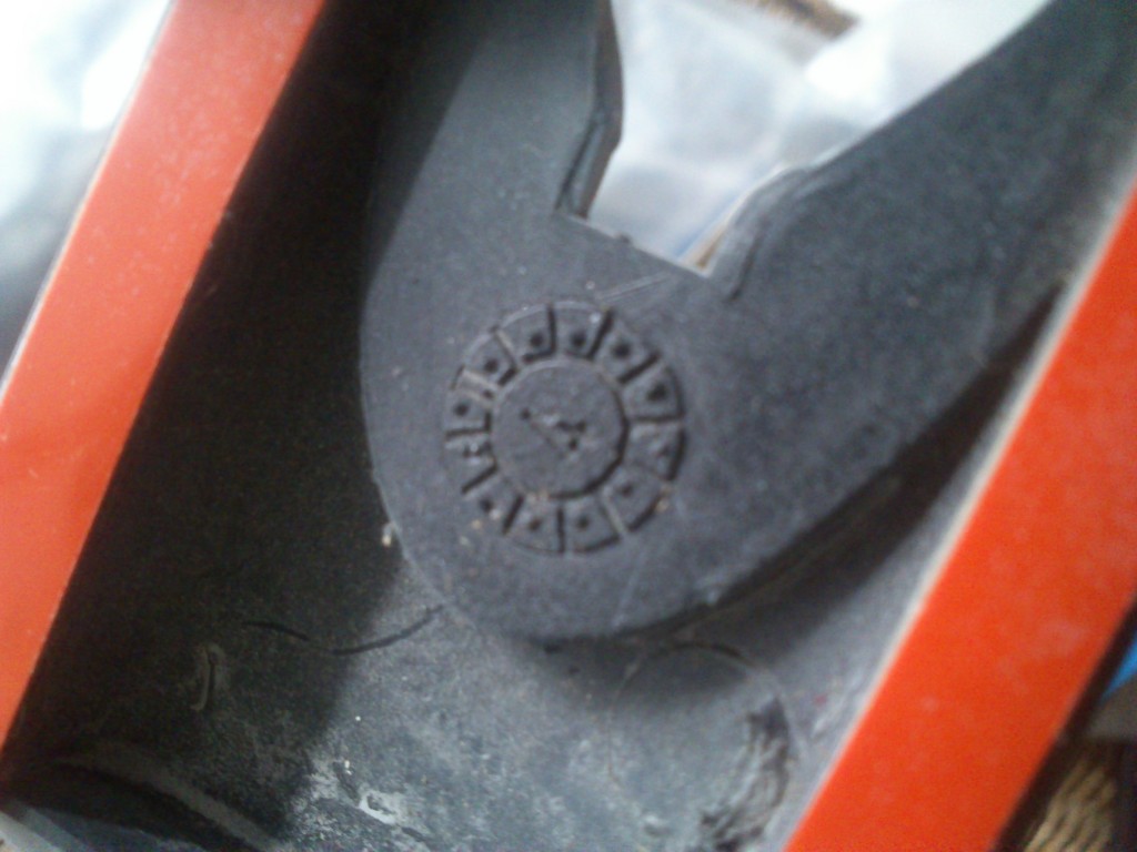

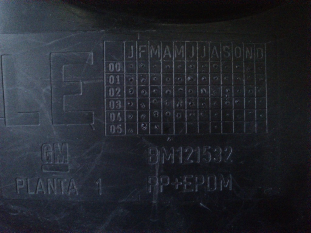

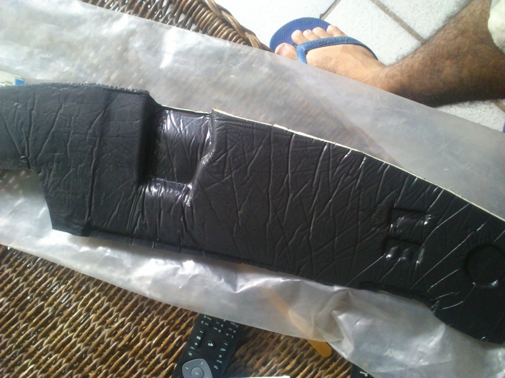

aqui o isolador do paralama, uma espuma que fica no paralama perto da porta para isolar as vibrações
Alguem sabe como instalar, será que encaixa ou precisa colar?

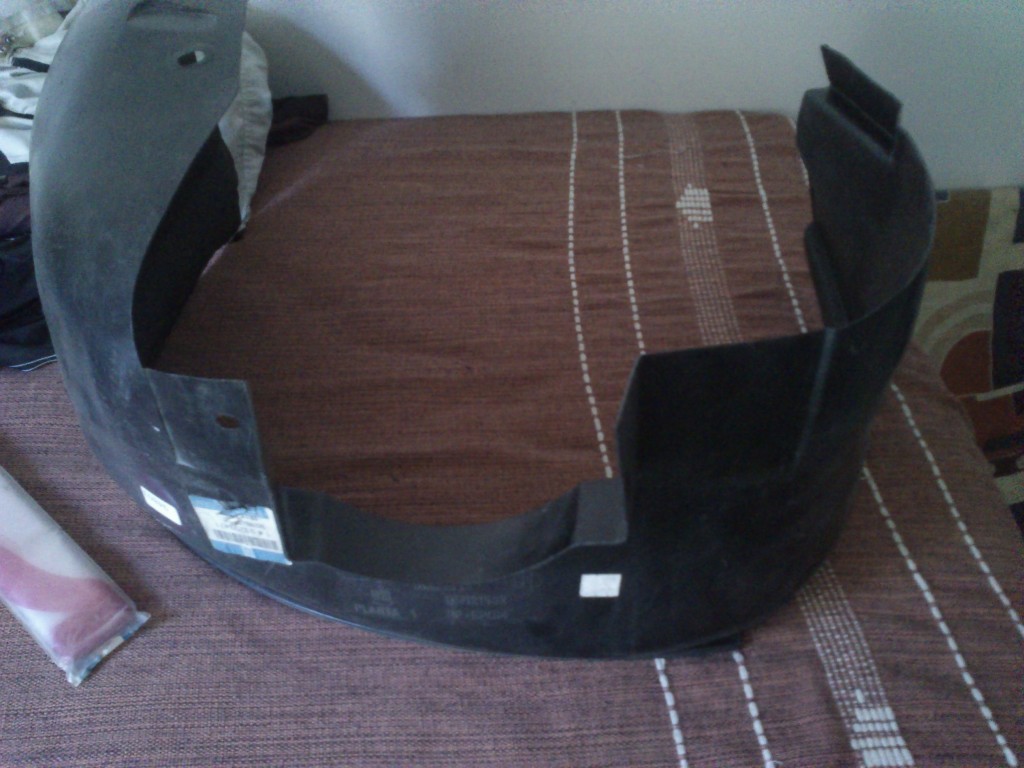

aqui o para barro
tambem estoque antigo

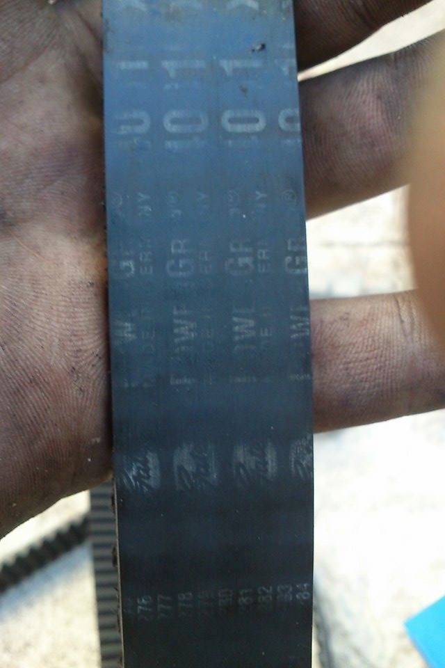

e por final, a correia dentada e rolamentos
essa correia vou tentar fazer um how to de como trocar, se ficar bom posto la, se não, fica só as fotos mesmo aqui.

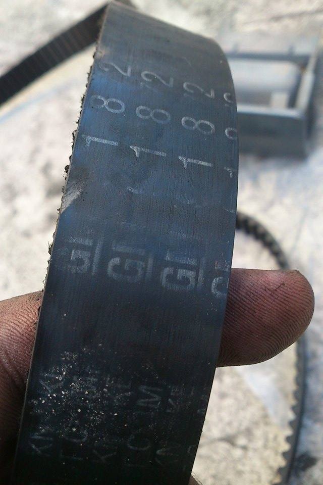

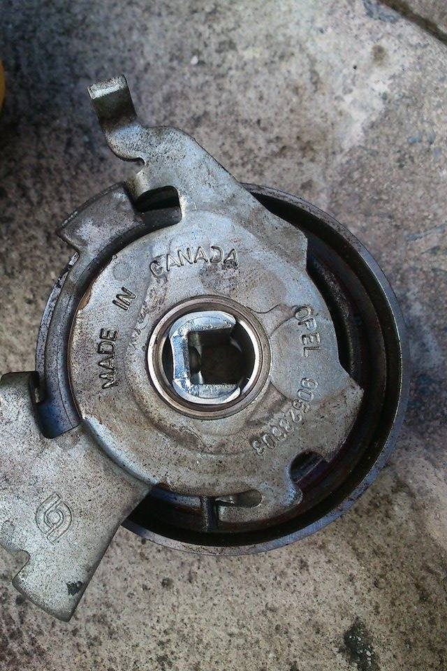

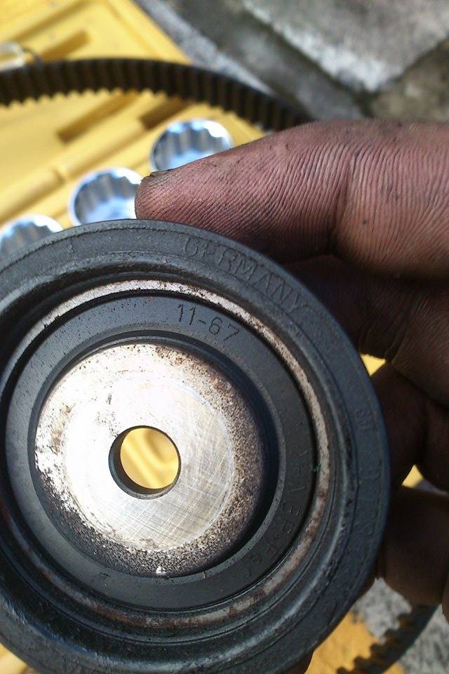

Bom pessoal, sei que prometi um how-to, mas infelizmente não deu começei a filmar o inicio do processo, mas quando fui colocar a correia nova, ela simplesmente era muito pequena e não estava entrando facilmente, ai tive que parar e verificar o codigo da correia junto com a gates, e o mesmo conferia que era a correia certa, ai depois de muita sofrencia consegui colocar a correia, e para meu azar um dos comandos saiu do ponto, ai foi outro parto para colocar o mesmo certinho no ponto junto com o virabrequim e o outro comando, então por culpa minha a brincadeira acabou demorando uma tarde e uma manha, porem, ficou tudo no ponto funcionando como um reloginho, não tenho certeza se a corrreia que estava no carro era a original, mas tanto ela quanto os rolamentos e o tensor são GM, prestei atenção em alguns parafusos com a marca de tinta e de fato estavam alinhadas as marcas de tinta, mas não sei se uma correia pode durar 15 anos sem se partir, mas os rolamentos estavam muito ruins, fazendo muito barulho e tudo mais, aproveitei o serviço e verifiquei a bomba d'agua quanto a barulhos, vazamentos e folgas, retentores das polias dos comandos e esta td ok, então o motor do vecão ta com saúde ai maxima, seguem algumas fotos do que foi trocado
correia dentada
o tensor Opel foi a peça mais legal
rolamentos originais são da marca INA

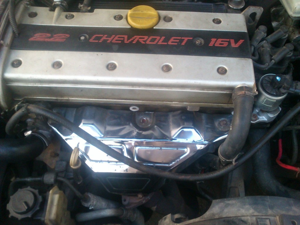

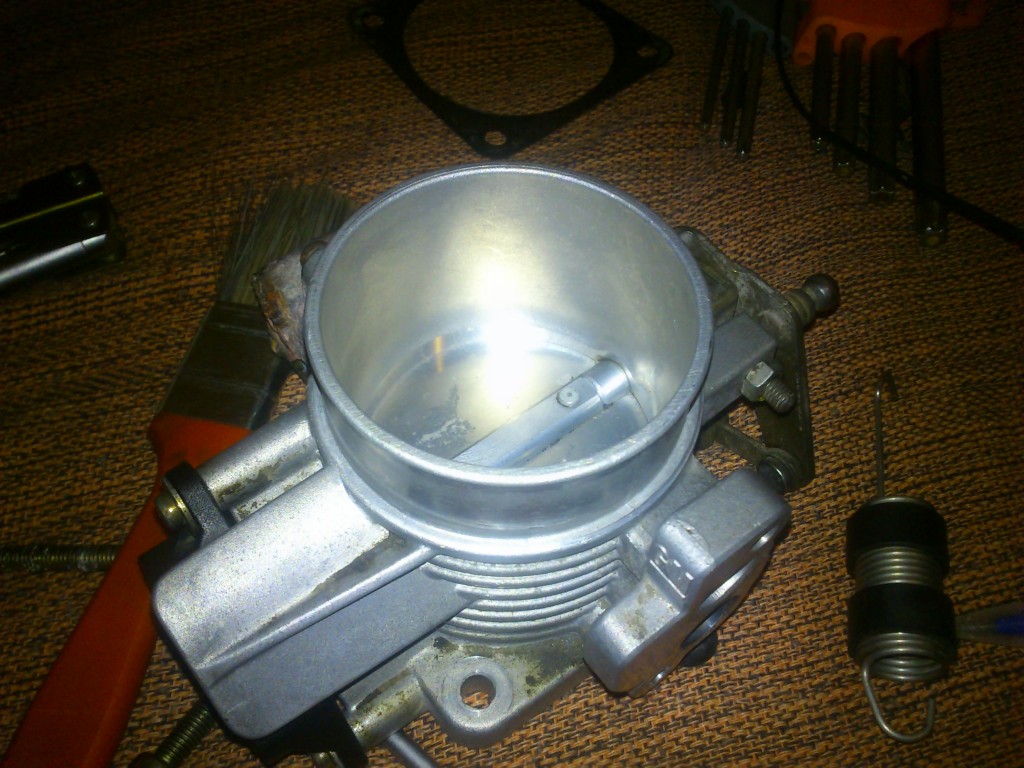

Bom, a compra do spoiler não deu muito certo, o cara não responde email e nada, então ja estou providenciando meu dinheiro de volta pelo mercado pago, enquanto isto alguns updates foram feitos.
Primeiramente a TBI foi limpa, pena que estava com as mãos muito sujas para poder pegar o celular e tirar fotos da tbi suja, mas tava tão suja que tinha uma poça de oleo dentro do coletor de admissão, e deu muito trabalho pra limpar.
a TBI ficou mais ou menos assim
a lenta infelizmente não mudou, mas as respostas do carro melhorou e o consumo do carro em movimento tambem

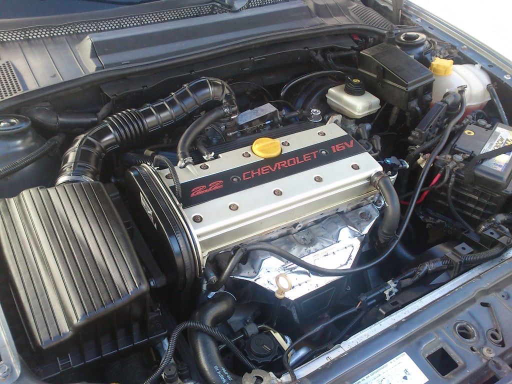

tambem lavei o motor completamente, tirei a bateria, tirei o filtro de ar para poder lavar as longarinas e claro, o motor em sí. eis um antes e depois
Antes:
Depois:
e por ultimo dei um trato nos farois... infelizmente estão muito velhos e amarelam muito rapidamente, pensei até em aplicar verniz, mas como estão com as presilhas quebradas, estão na lista de peças a serem substituidas em um futuro proximo, mas de antemão, deu uma vida legal:
enquanto isto, a unica peça que falta para finalmente mandar as peças externas para a pintura e acabar é este bendito spoiler, mas um dia ele chega.

Re: Vectra Challenge 2000/2001
por Arquiteto » 13 Ago 2015, 20:35
deu vida no visual do motor ...
dois detalhes que queria comentar ...
tudo de agua que passa em frente do cabeçote ... vc acha no ML e fica originaaaaaaall rs
limpou a mangueira de recirculação que entra debaixo da borboleta ?
EvsonSabino
Mensagens: 177
por EvsonSabino » 13 Ago 2015, 22:34
Arquiteto escreveu:deu vida no visual do motor ...
Esse tubo d'agua me da nos nervos tambem, ta na minha lista e esta mangueira de recirculação que vc diz é qual? aquela que passa agua do arrefecimento? se for eu não mexi ali porque ta com os tubos onde vão as mangueiras do arrefecimento quebrados, acho que o antigo dono vacilou no arrefecimento e estragou ali :47:
