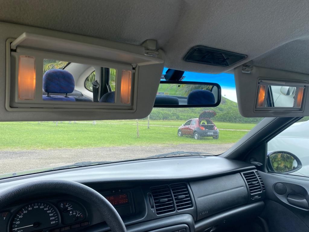

Agora esse assunto da tampa do espelho de cortesia me interessou: a do passageiro no meu carro veio quebrada quando o comprei e nunca animei ($$$) de comprar um conjunto todo, nem encontrei somente a tampinha vendendo. Será que essa sua seria reutilizável se for feito uma "adequação técnica"? :6:
Opa meu amigo, então, honestamente eu não sei mas se você quiser eu posso mandar ele pra você!
Eu realmente paguei caro pelos para-sóis, mas depois eu achei nova por 150,00 no ML, mas só o lado direito.
Se você quiser é só me falar, grande abraço!

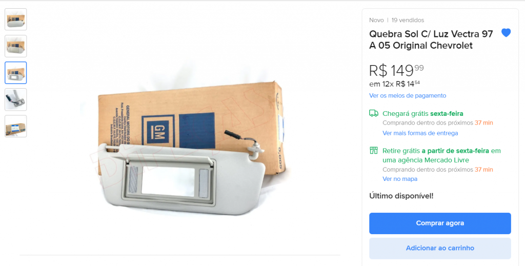

Sobre a tampa do quebra sol, não vale apenas procurar,omentei e depois me assustei com o preco, hoje ficou preço de ouro, as ultimas que comprei eu pague 80 reais em 6 aqui na GM, da uma olhada abaixo no link e o numero dela e dá para comprar um cordão de ouro e pendurar ela ali quase que mais cara que o cordão.
https://produto.mercadolivre.com.br/MLB ... 737576-_JM
O pessoal procurava de Vectra, nunca achei, mas S10 sim e é a mesma tampa. Questão de conhecimento

Eu esqueci de comentar algo sobre o que acelera estragar as tampinaha e quebrar quele alojamento do pino que faz a dobradiça.
1 - Enfraquece com o tempo pelo aquecimento do teto em momentos que não está na sombra, o bom seria todas as vezes que parar o carro, baixar o quebra sol,
Me lembrei do cara com a moto e o paninho embaixo do descanço, então isto não farei mesmo e nunca me lembrarei disto.
2 - Abrir a tampinha segurando ela até o final, o certo é abrir e soltar depois do meio, mas as mulheres seguram até o final e com certeza força ela ali. falei com
minha esposa sobre isto e ela mandou eu cuidar do meu lado, que o lado direito é dela kakakkaka.
3 - Não usar graxa comum ali onde ela entra, tem uma chapinha de metal para acender a luz bem ali no pino, use graxa de mecanismo que não agride o plasico
que por sinal é muito vagabundo.
Sobre o funcionamento é bem simples e as vezes fazem ruidos, eu abri ali e é facil demais, colei as chapinhas de metal que são encaixadas em pinos tipo gretas, nunca mais deu problema de acender ou ruido de chapinhas tremendo no teto.

[...]Sobre a tampa do quebra sol, não vale apenas procurar,omentei e depois me assustei com o preco, hoje ficou preço de ouro, as ultimas que comprei eu pague 80 reais em 6 aqui na GM, da uma olhada abaixo no link e o numero dela e dá para comprar um cordão de ouro e pendurar ela ali quase que mais cara que o cordão.
O pessoal procurava de Vectra, nunca achei, mas S10 sim e é a mesma tampa. Questão de conhecimento[/quote]
Então, eu paguei caro nos do Opel, na faixa de 250 reais cada um, mas eu acabei achando um do lado direito por 150 reais novo e original!
