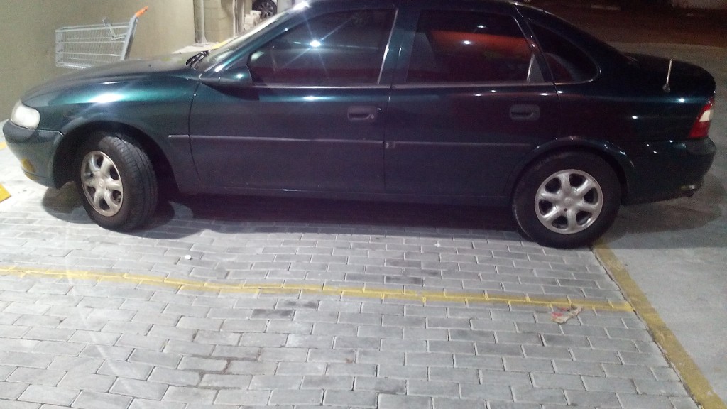

Um pouquinho do meu vecão.

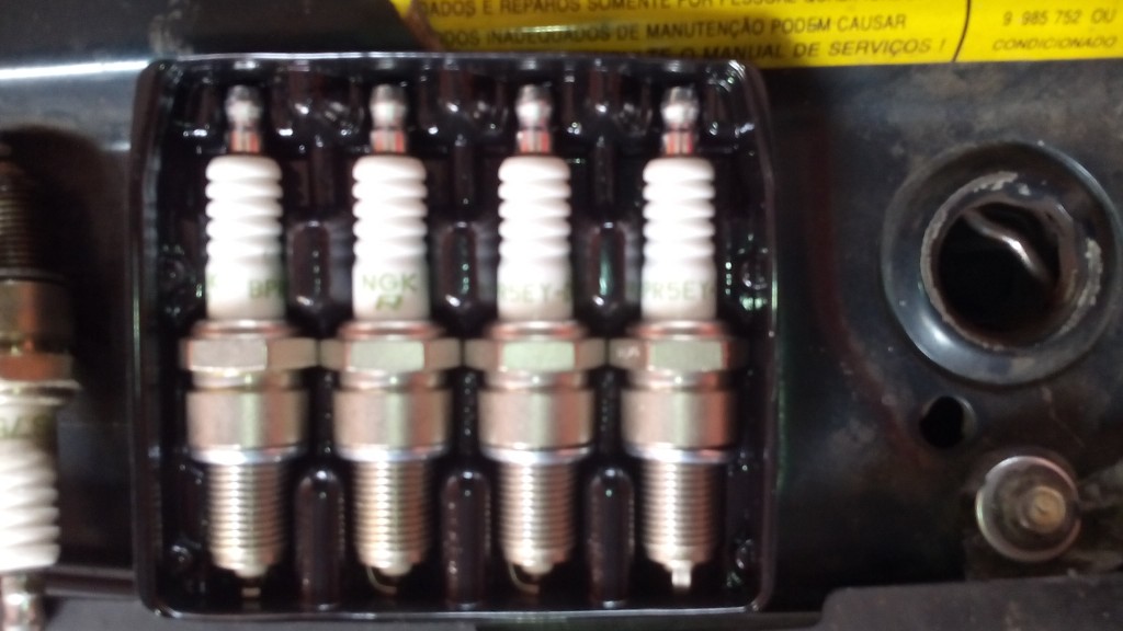

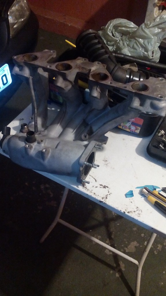

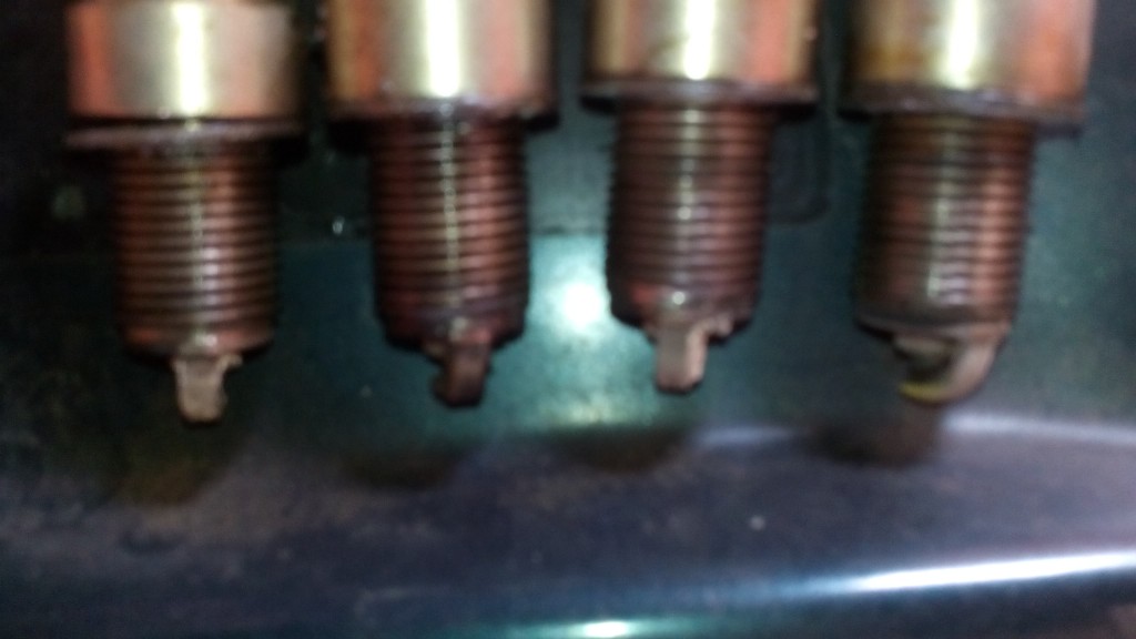

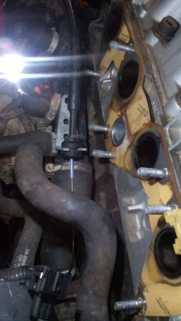

Troca das velas
Resolvi trocar as velas pois o carro começou a falhar.Sem testar os cabos e nem as velas que estavam.Foi no chutômetro porém o problema não resolveu.Verifiquei os cabos apenas vendo se tinham faísca ou não todos tinham (isso não quer dizer que o cabo esteja bom).
Parti para o teste retirando os conectores dos bicos injetores e descobri que o 3º cilindro não está funcionando, quando tirei o plug do bico a rotação não alterou.
Aí o que eu fiz desmontei o sistema de admissão, retirei a flauta com os bicos, TBI e o coletor de admissão.E levei a flauta na oficina pra testar os bicos e ver se estão ok. Seguem as fotos.
