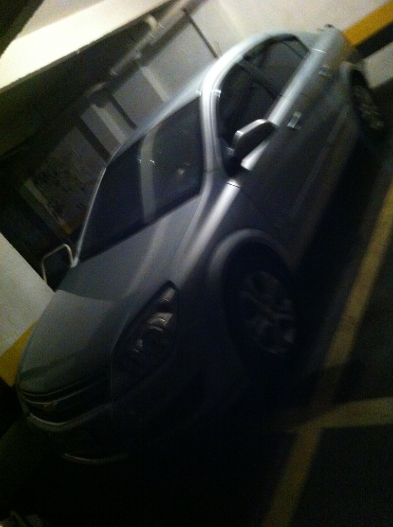

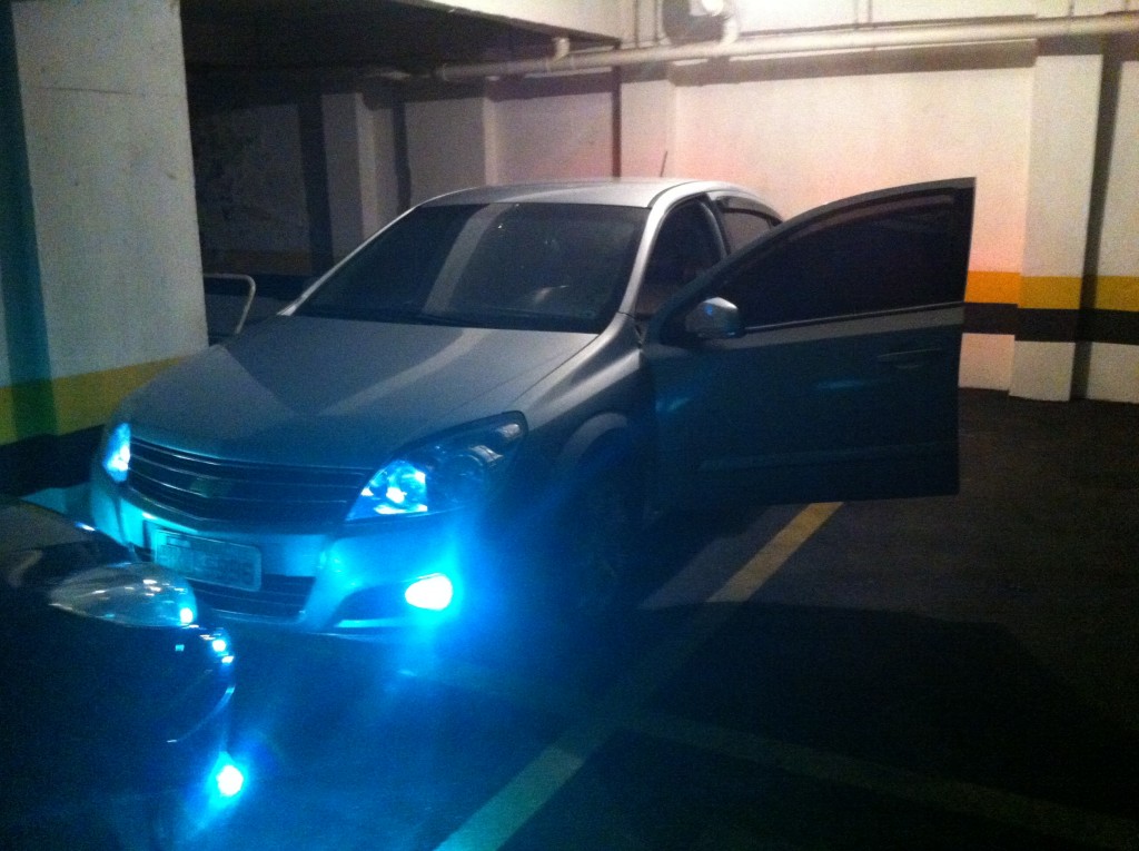

Essas primeiras são de quando eu peguei ele, no mesmo dia já coloquei xenon 800 nos milhas haha !

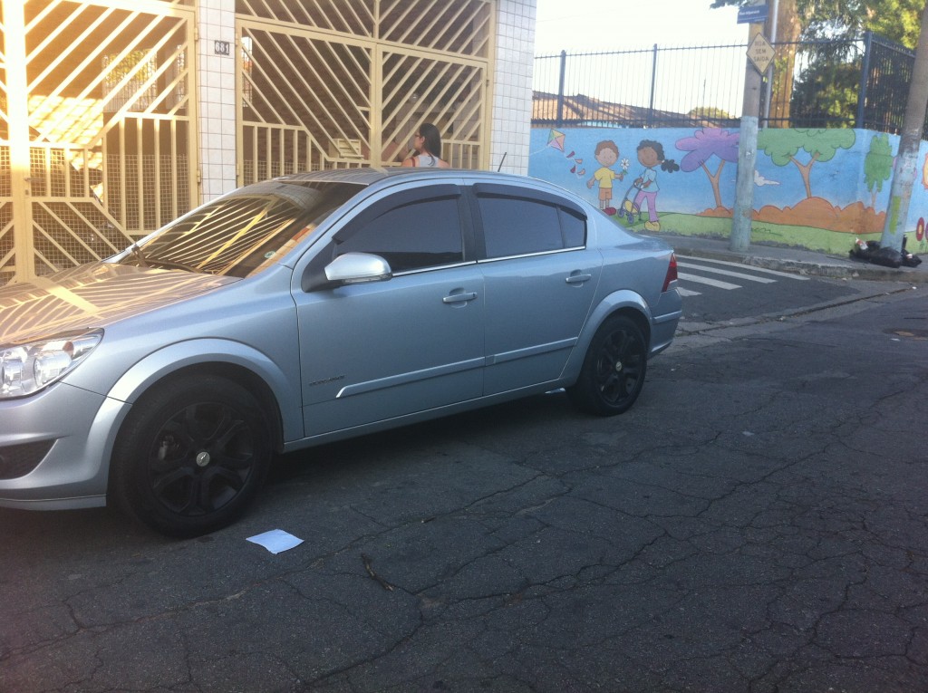

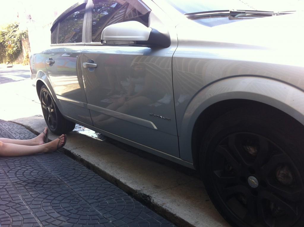

E essas são de uma ultima modificação que fiz, vi um prata na rua e gostei, as rodas foram usadas o "Envelopamento em Spray " da DIP SHINE, não é tinta, apenas um spray que cria uma película na cor desejada na roda (informação para quem não saiba disso). Eu gostei bastante do acabamento dele e do resultado, deixou o carro com um aspecto mais agressivo.

Mas me tira uma dúvida.... Pra vc fazer esse envelopamento em spray na rodas, foi necessário tirá-las, ou fez no local mesmo???? E qual a marca desse produto?????

Esse Spray Plástico que usou... precisa lixar a roda para aplicar?

Fala Fábio !
Não precisa tirar não !
Os procedimentos são simples, jornal nos lugares vagos da roda para não pegar tinta no disco e nem em outros lugares, passar silicone no pneu e tinta nele !
Como o nosso outro amigo perguntou também não precisa lixar a roda não, pois ele e como se fosse um pvc, tem uma duração em média de 6 meses, resistente a lavagem, se você não gostar pode tirar que não danifica as rodas em nada !
A marca mais Usada é o da AUTO SHINE e o produto é o DIP SHINE porém existe também o PLASTI DIP da marca CHEMI COLOR

Gastou quantos spray's nas 4 rodas?

Comprei 3 latas. Pintei primeiramente as 4 com 2 latas e meia, porém depois que secou percebi que ficaram algumas falhas, passei uma segunda mão nas 4 rodas com a outra metade. Como o rapaz da loja me disse que só conseguiria pintar 1 1/2 roda com 1 spray ceu comprei 3. O bom de ter mais 1 e que se precisar de retoque por encostar (ou a mulher ralar kkk ) ja tem aqui. Mais 2 latas dão certinho para as 4 rodas !
