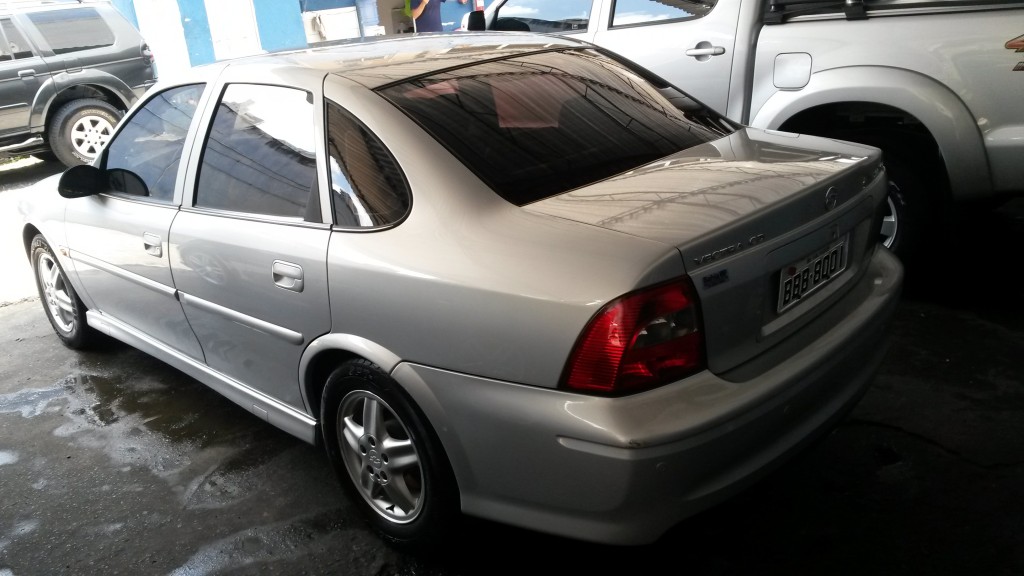

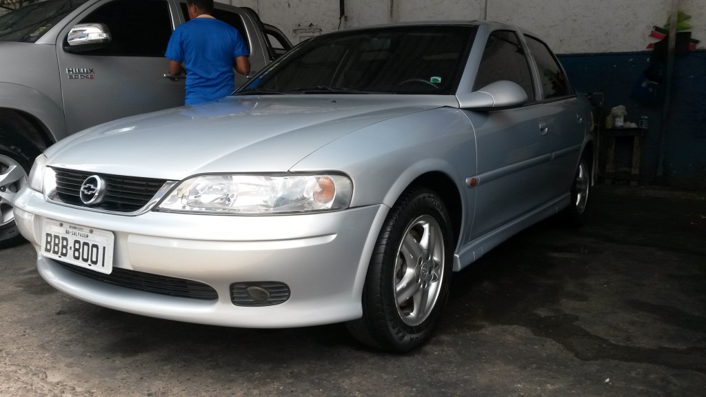

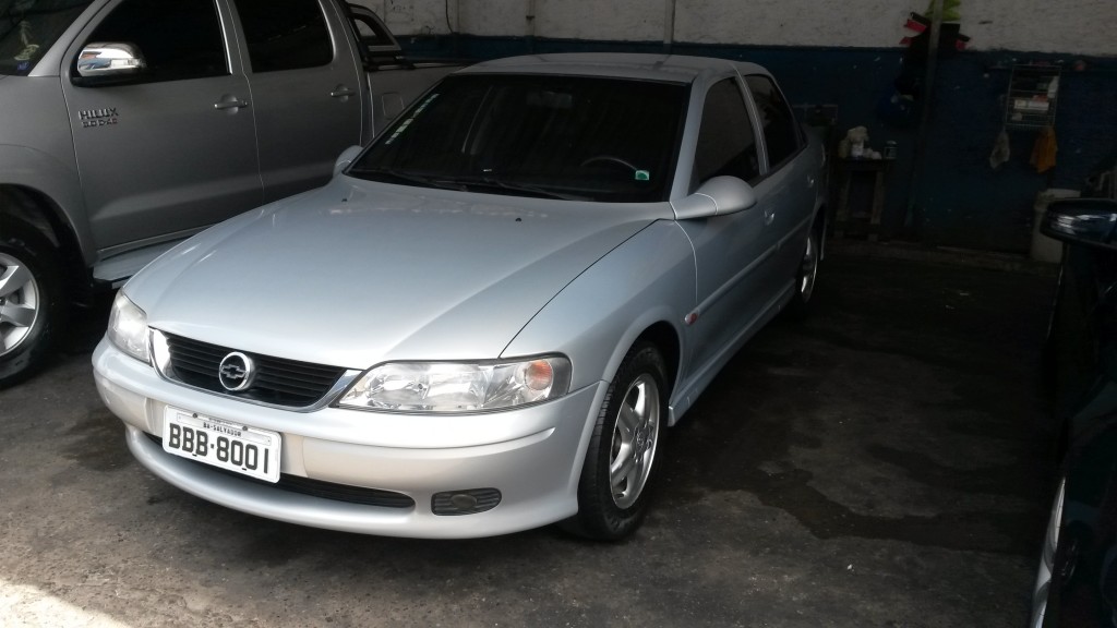

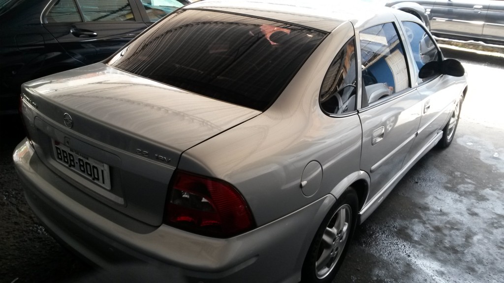

Boa galera, sou de Salvador/BA, e sou o mais novo proprietário do Vectra CD 2.2 16 2000/2001 prata.
Carro muito bom, confortável demais, como nem tudo são flores, comprei sabendo que precisa de dono.
Fotos de quando comprei - 01/11/2014:

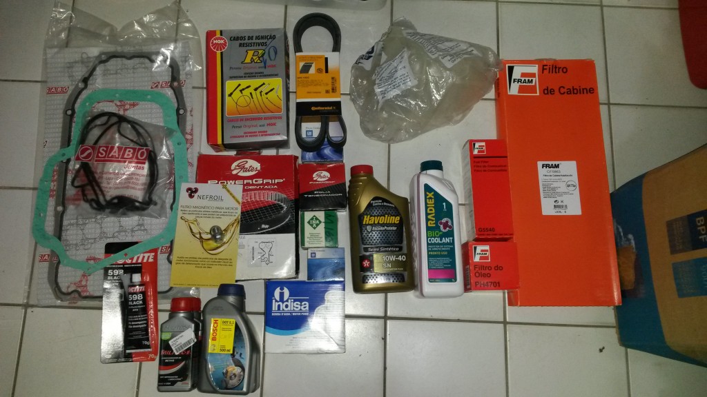

Peças/acessórios já instaladas:
- Jogo de tapete em carpete com a logo Vectra; R$55,00
- "Ossinhos" Puxador de porta; R$50,00
Peças/acessórios já compradas para manutenção:
- Palhetas Aerotwin Bosch; R$120,00
- Militec; R$80,00
- Oleo 10w40 Semi Sitético; R$26,90 / l
- Radiex pronto pra uso base de Polimeros; R$15,40 / l
- Filtro K&n in box; R$124,00
- Reservatório de expansão com sensor; R$51,90
- Tampa reservatório; R$7,00
- Rolamento + Tensores e correia dentada gates; R$66,65 + R$164,00 + 113,00
- Tensores + correia Poly-v; R$43,00 + R$21,58
- Bomba D'agua Indisa - R$61,00
- Junta tampa de válvula original GM; R$78,00
- Junta carter superior e inferior original GM; R$40,00 + R$70,00
- Bujão Nefroil; R$59,00
- Velas Iridium; R$110,00
- Cabos NGK; R$120,00

03/12/2014:
Foto das peças, só ta faltando chegar o Filtro K&n e as Velas Iridium!

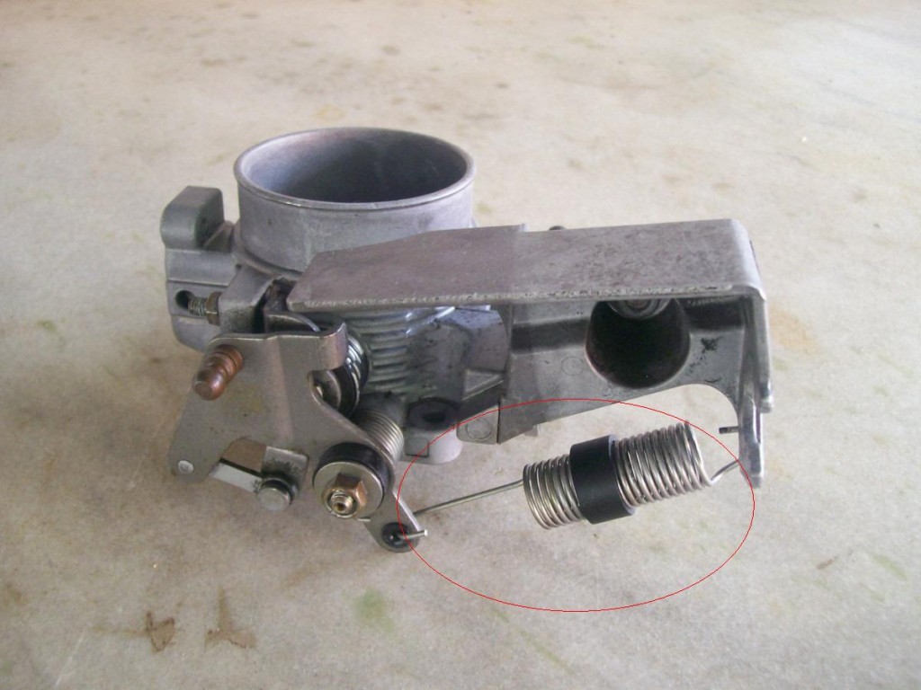

2. Achei o pedal do acelerador pesado, acredito que a troca do cabo irá resolver, ou é assim mesmo?
Dá pra resolver. Os 16v tem uma mola à mais. Basta removê-la.
Pra ilustrar:

Só fiquei com uma dúvida, pode andar sem aquela mola na borboleta???

Pode sim.... Eu ando sem a segunda mola desde 2012...

Cara eu tbm andei sem essa mola uns 2 anos, mas não sei se deve ser alguma folga mas dava um certo lag no acelerador, coloquei e volto ao normal e duro pra caralho
