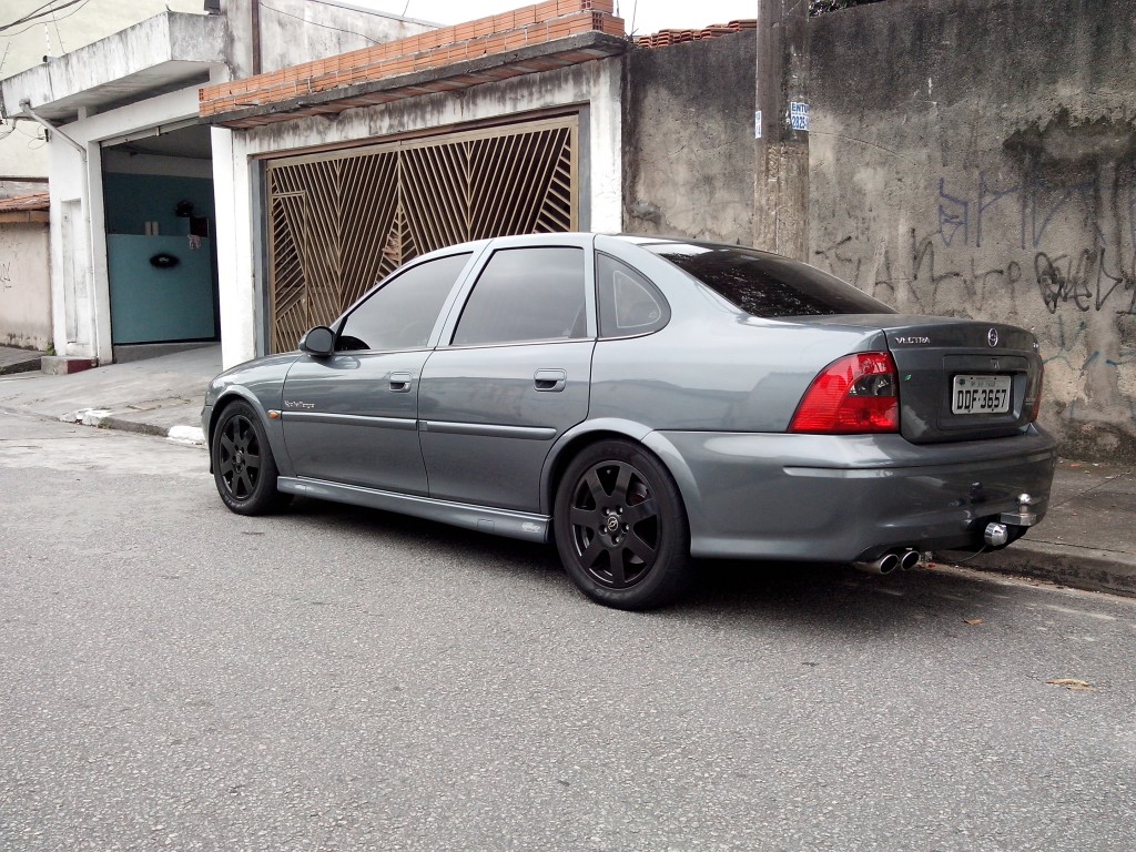

No momento está na oficina colocando novos pistões da AFP, pois os anteriores que eram Iapel acabaram fritando por conta de rodar com a injeção original e os bicos originais retrabalhados, não tinha passado no dinamometro nessa epoca mas estimavasse estar na faixa dos 250/280 cv.
Agora está na oficina com nova injeção fueltech 300, bicos Deca Siemens 80lbs, bomba do Gol GTI 15bar.
A demora de montar esse tipo de motor se da por conta do maldito balanceiro do virabrequim, pois levou tempo pra achar a medida correta do calço do balanceiro, agora só esperar semana que vem acabar de fechar o motor e acertar no dinamometro e assim postarei novas fotos do motor e a nova potencia.

A turbina é uma 525, cabeçote permanece original com junta de aço, e rodava com 0,8 de pressão, porém agora não sei a nova configuração que permanecerá.

Futuramente montarei cabeçote com bancada de fluxo cornetado.

JA pensou em retirar o eixo contrabalanceador?? Muitos ja fizeram isso.
Eu particularmente coloquei o virabrequim do 2.2 8v q ja não possui a engrenagem do eixo e com isso eliminei ele e balanciei todo conjunto. Nao vejo vibração me incomodar e com certeza o motor ficou mais "leve" pra subida de giro.

Então ja pensei em eliminar o compensador de massa com o vira do 2.2 8V, mas só em ultimo caso, quero ver como irá se comportar depois de pronto, postarei fotos e o desempenho dele aqui.
