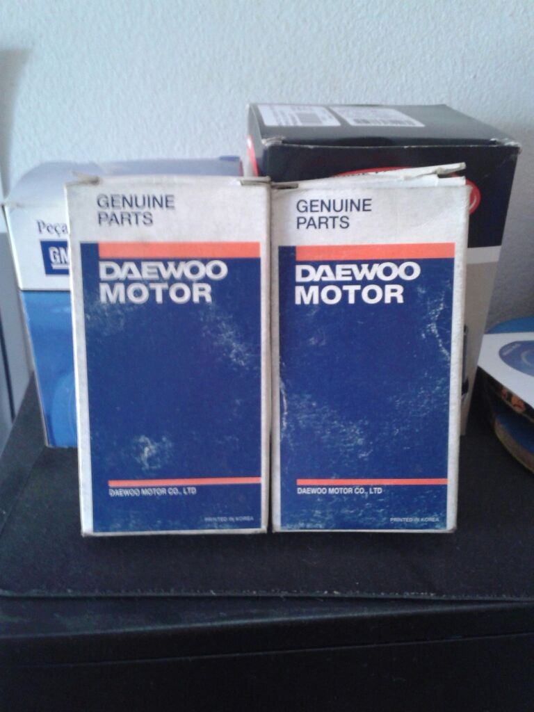

por Giovan3 » 27 Abr 2015, 17:19
Fala Galera!
O tópico está meio parado pois eu tive a infelicidade de ter o celular roubado, era meu fiel companheiro pra fazer os serviços, já tirava as fotos e postava na mesma hora, mais logo volta ao normal.
Por enquanto sigo restaurando as laterais de porta e arrumando as travas elétricas.
Comprei dois atuadores novos e originais, e troquei os dianteiros. Agora esse fim de semana creio que vou comprar mais dois e trocar os traseiros também.
Troquei também os cabos de vela e a tampa do distribuidor (coloquei os cabos da ngk SC-D99 que são especificos pro carro e a tampa do distribuidor da Delphi, que é a mesma do Monza). E logo vou fazer a suspensão traseira completa, dai eu posto mais fotos do que estou fazendo.
Por enquanto é isso, Valeu!
