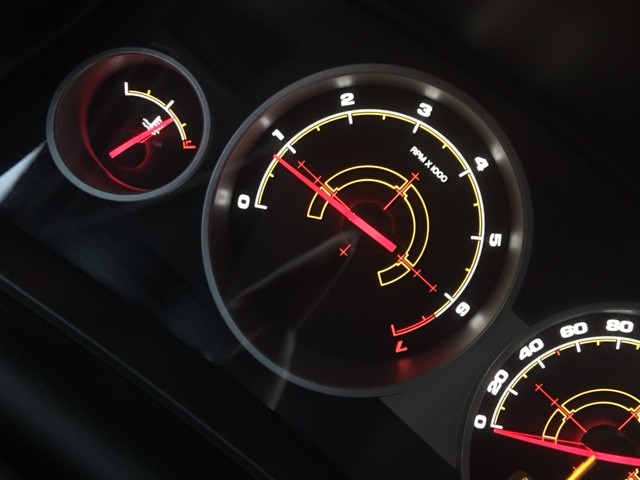

Quando olhei para o painel a temperatura estava quase em 95º (vide foto) [Problema-Nº4]. Só prestei a atenção no medidor de temperatura quando o ar estava dando problema. Então tive que voltar sem ar, de olho na temperatura do carro, sem som e um pouco triste, pois comprei o carro agora e não é possível que esteja com 'tantos probleminhas'. A temperatura não ultrapassou os 95º.

[Problema-Nº4]: Eu não percebi se o carro ficava nessa temperatura antes do pessoal mexer no som, então pergunto: tem alguma ligação? É normal o carro ficar nessa temperatura? Isso ocorreu com o ar desligado. Teste com um percurso menor e a temperatura ficou maior que os 90º também (sem ar). Com ar ligado ainda não testei. O que pode ser? Devo procurar um mecânico ou uma auto-elétrica?

4) Temperatura: Essa temperatura está bem elevada, você vai precisar dar uma boa geral no sistema de arrefecimento!

Olhando pro seu painel no meio marca 90º o certo mesmo em dia de muito calor é o ponteiro se aproximar do meio ou até mesmo atingir ele, porém o primeiro estágio é acionado e a temperatura recua um pouco acima de 1/4. Isso será feito continuamente. Isso na cidade, na estrada o marcado fica abaixo de 1/4.

Sobre a temperatura elevada: o mecânico constatou que realmente a temperatura estava elevada e eu identifiquei que a ventoinha estava armando com pouco tempo do carro ligado. Informei a ele e alguns testes identificaram que o problema era na válvula termostática. Foi realizada a substituição da peça e a troca do aditivo. O carro agora não passa de 1/4 da temperatura (acho que subiu um pouco mais de 1/4 e logo caiu). Acho que agora sim está ok (vide foto).

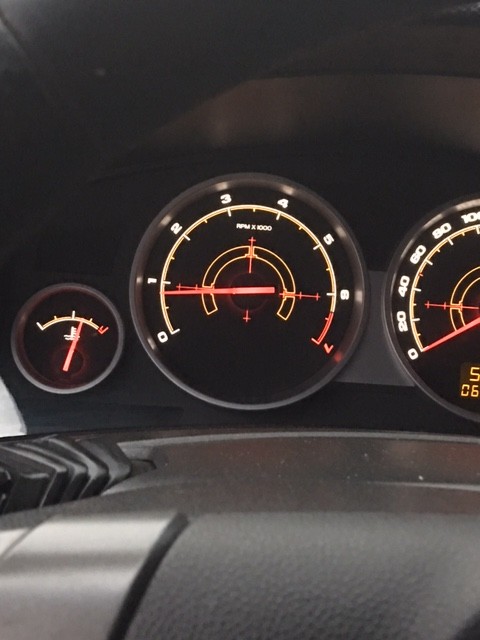

....Sobre a temperatura elevada: o mecânico constatou que realmente a temperatura estava elevada e eu identifiquei que a ventoinha estava armando com pouco tempo do carro ligado. Informei a ele e alguns testes identificaram que o problema era na válvula termostática. Foi realizada a substituição da peça e a troca do aditivo. O carro agora não passa de 1/4 da temperatura (acho que subiu um pouco mais de 1/4 e logo caiu). Acho que agora sim está ok (vide foto)...
Sobre as buchas da barra estabilizadora era melhor ter trocado são baratas e resolve o problema definitivamente.
Sobre a temperatura tem alguma coisa errada ainda, a temperatura não pode ficar em 1/4 ela tem que atingir os 90º e retornar isso é um fluxo continuo quando o carro atingi a temperatura ideal de trabalho.
Como eu disse lá em cima o ponteiro vai chegar quase no meio ou exatamente no meio e vai armar o primeiro estágio e a temperatura vai recuar um pouco acima de 1/4, isso quando o carro quente ok? Esse é o funcionamento correto do arrefecimento.

Sobre a temperatura eu rodei bem pouco com o carro (menos de 10 minutos direto). Não consegui verificar o funcionamento completo - devo testar agora no final de semana que farei uma viagem, mas pude constatar que o carro ficou como você explicou, um pouco acima de 1/4 mesmo (abaixo de 90º). Não ficou cravado no 1/4, mas de qualquer forma vou ficar de olho nesse final de semana e qualquer novidade informo aqui.
Obrigado!!
* * * * * * * * * Update * * * * * * * * *
Em quanto tempo, após a partida (mais ou menos), a temperatura do carro deve atingir o centro do marcador? Digo isso pelo fato de ter saído com ele agora para almoçar, rodei uns 3km / 5km (bem perto mesmo) e ficou em 1/4 ou um pouco acima (pouca coisa). Como disse vou viajar e testar, mas para pequenas distâncias é normal ficar em 1/4? O meu carro anterior ficava cravado em 90º (não me lembro em pequenas distâncias)!
Agora você explicou, tá rodando pouco por isso não da tempo da temperatura atingir o ideal para o funcionamento do motor. :52:
Faça o seguinte não precisa rodar, deixa o carro na lenta por uns 20 minutos ou se quiser ir mais rápido da umas aceleradas durante um tempo que a temperatura vai começar a subir quando o marcador ficar bem próximo mesmo do meio ou no meio a ventoinha no seu primeiro estágio vai arma, assim a temperatura vai começar a cair até um pouco pra cima de 1/4 se você esperar mais um pouco ela vai fazer a mesma coisa subir, armar e descer esse é o funcionamento de trabalho do arrefecimento.
Segundo estágio só liga quando usasse o ar condicionado ou a temperatura por algum motivo passa do meio. :88:

Thiago, posso estar enganado, mas o correto é de quando ligar o ar condicionado as ventoinhas ligarem no primeiro estágio. O segundo só se esquentar muito mesmo.
Sem ar ligado, o meu liga o primeiro estágio com temperatura entre 1/4 e 1/2 (mais pra perto do 1/2) e desliga com o ponteiro mais pra perto do 1/4. Segundo estágio até hoje só vi ligar por poucos segundos quando desligo o carro prestes da ventoinha ligar, e logo em seguida volto a ligar o carro. Nessa condição o ponteiro vai ate quase encostar no 1/2 e rapidamente desce devido ao segundo estágio.

O meu só chega no 2º estágio em períodos muito quente.
Fora isso fica entre 1/4 e 1/2, não passa disso de maneira nenhuma.
O ar também só liga o 1º estágio da ventoinha, o segundo do aciona em dias MUITO quentes, no trânsito e ar ligado
Válvula termostatica, sensor de temperatura, bomba d'Água e radiador novos.

por theopapps » 19 Nov 2015, 07:52
Obrigado Filipe, Jeferson e Thiago pelas orientações!!
Vou fazer o teste sábado viajando e informo os resultados apurados para conhecimento.
Uma dúvida: fui informado que se o motor passar de 90º (como estava passando) o ar, como medida de segurança, desarma para não comprometer mais a temperatura do carro. Isso procede? Se sim, pode ser esse o problema que ocorreu com o meu ar.

Galera um update: fiz a viagem sem nenhum problema desses. A estrada (para a cidade de Mariana) é bem ruim com muitas curvas e subidas e descidas, além de quebra-molas... Tive a média de 10km/l aproximadamente...
Re: Comprei um Vectra C e estou tendo alguns probleminhas
por Thiago Menezes » 23 Nov 2015, 09:03
theopapps escreveu:Galera um update: fiz a viagem sem nenhum problema desses. A estrada (para a cidade de Mariana) é bem ruim com muitas curvas e subidas e descidas, além de quebra-molas... Tive a média de 10km/l aproximadamente...
Mas e a temperatura? Como trabalhou na estrada? :47:
