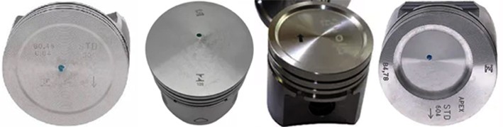

O meu é igual este ultimo da direita, Motor Astra 2.0 2004 gasolina. acho que dá para tirar alguma coisa nele kakkaka

Almeidão escreveu:Fuente del Mensaje O meu é igual este ultimo da direita, Motor Astra 2.0 2004 gasolina. acho que dá para tirar alguma coisa nele kakkaka
sim vc consegue mudar um pouco ele no otrno tem que medir a parede da cabeça do pistão na parte do furo e na parte plana eu acho que tem como tirar material e deixar meio que similar ao terceiro deixando a beirada na altura do bloco e rebaixando ele tem que pasar lixa para tirar as bordas afiadas , os cantos afiados acumulam mais calor e pode facer detonar , eu ja vii feito algo similar numa combi e funcionaba bem , so tem que checar para ver a espesura e cuanto material pode tirar sem comprometer a duravilidade
É, pensar bem se vou mexer nos pistões, aliás achei aqui pistões, anéis e bronzina GM Stand comprando na GM a vista por 1.000,00. Está mais ou menos o mesmo preço da Metal Leve. O problema é: Será que mesmo comprando na GM eles não seriam inferior ao Metal Leve?
