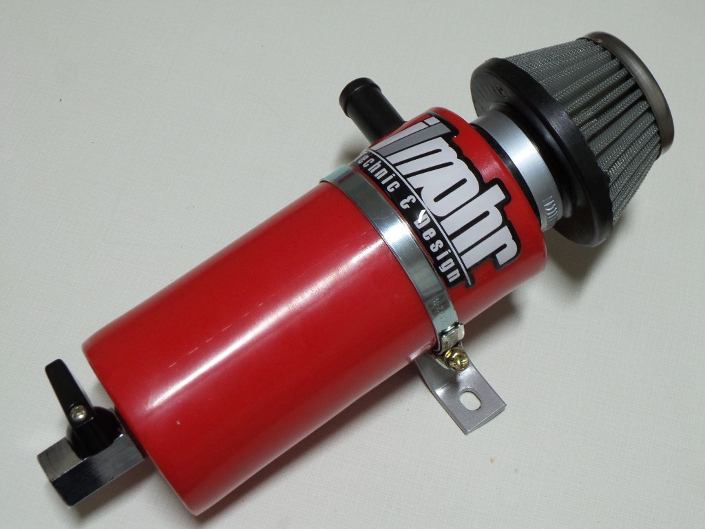

Dia 30/08/2014 - Chegou o reservatório de vapor de óleo, para cortar de vez o retorno de vapores de óleo para o sistema de adimissão, assim mantendo todo o sistema limpo por muito mais tempo. R$120,00 com Frete.

lugier escreveu:Dia 30/08/2014 - Chegou o reservatório de vapor de óleo, para cortar de vez o retorno de vapores de óleo para o sistema de adimissão, assim mantendo todo o sistema limpo por muito mais tempo. R$120,00 com Frete.
Quero ver esse filtro instalado e funcionando :47: Estou curioso :88:

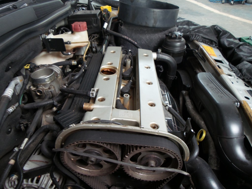

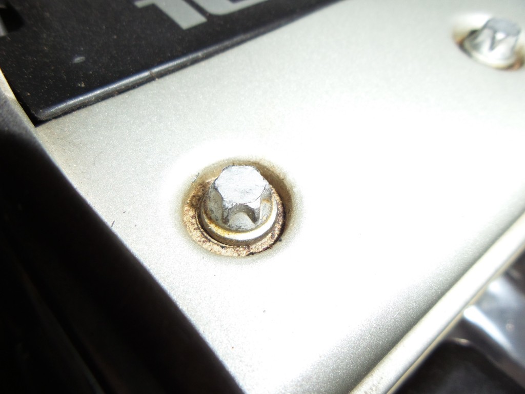

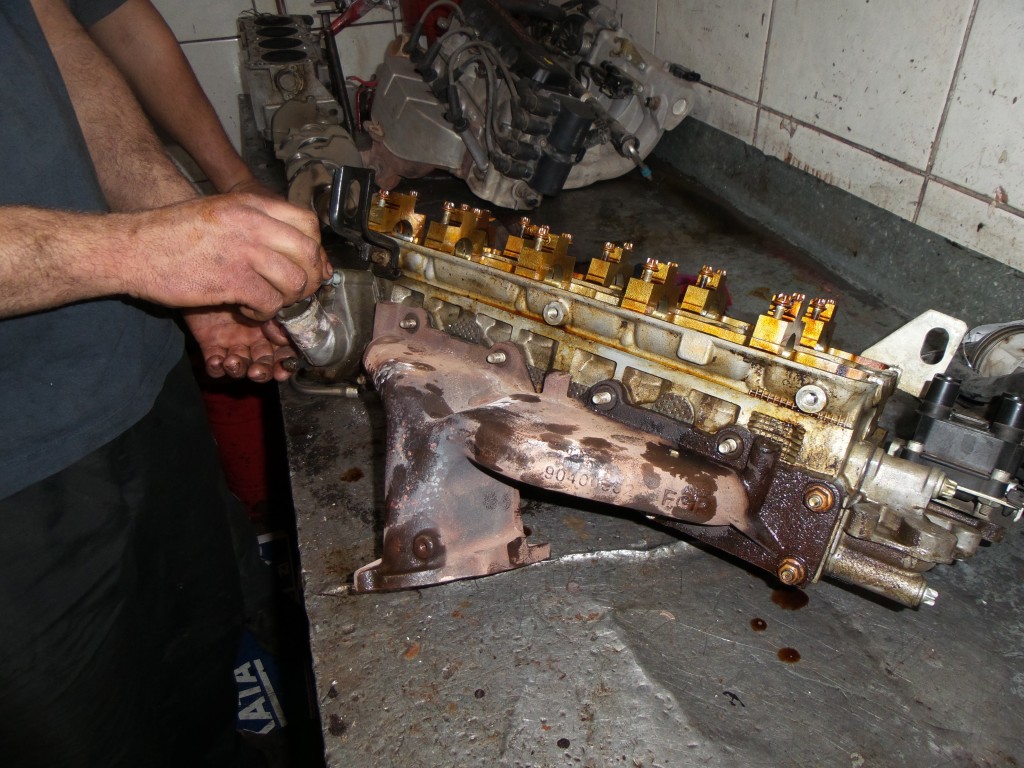

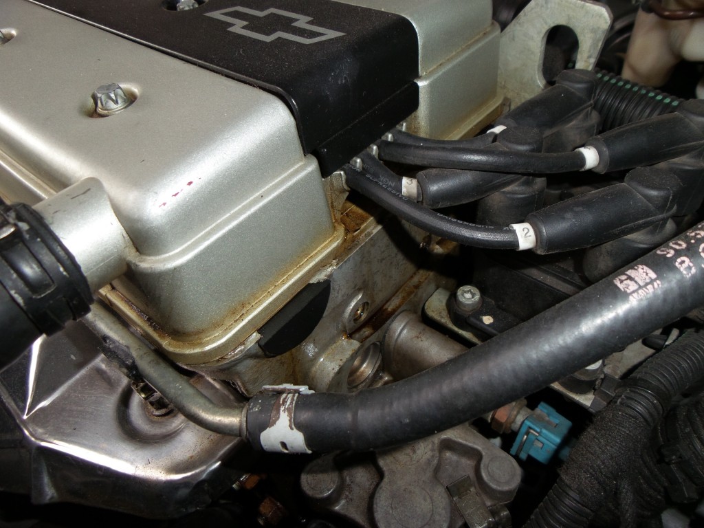

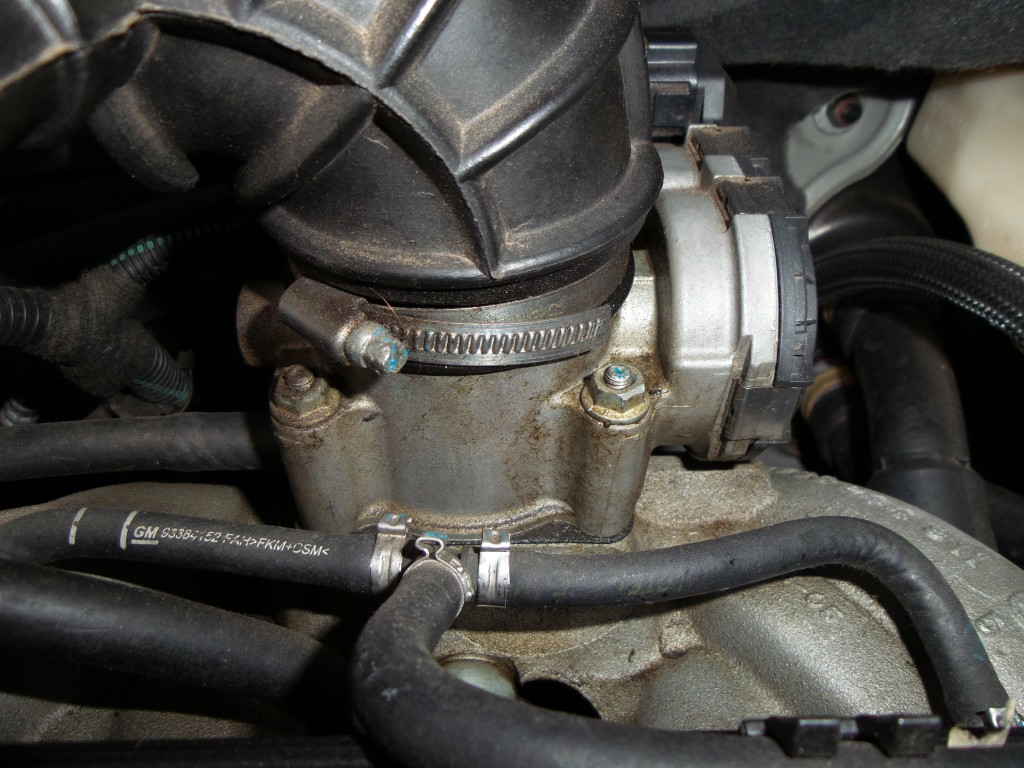

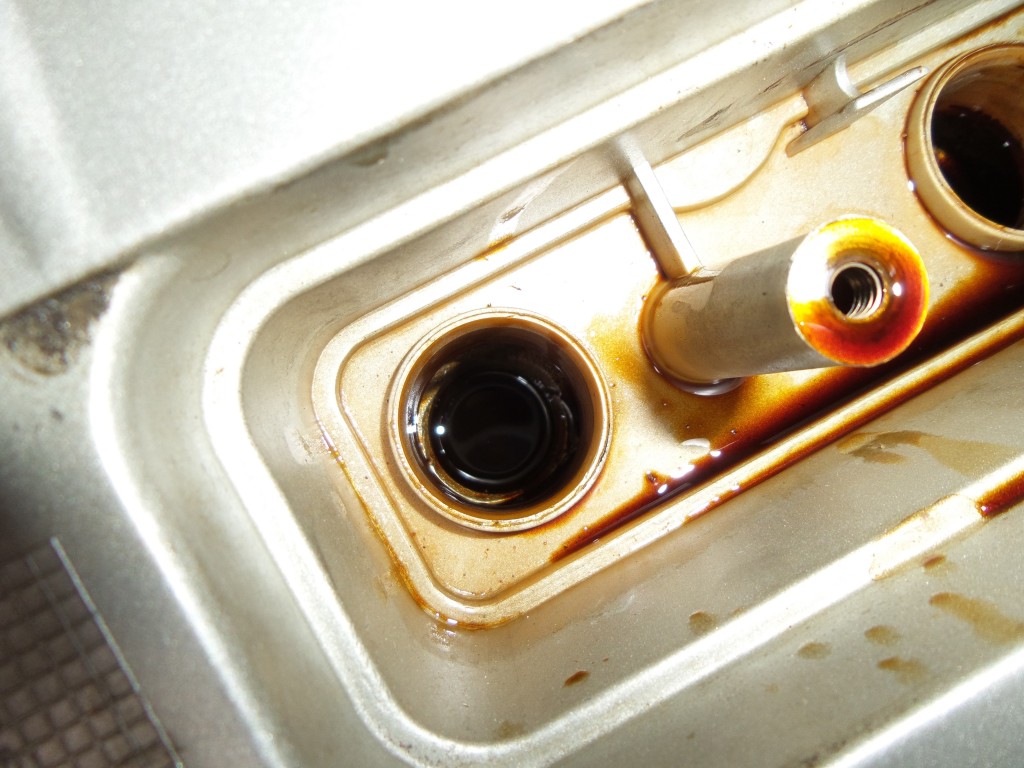

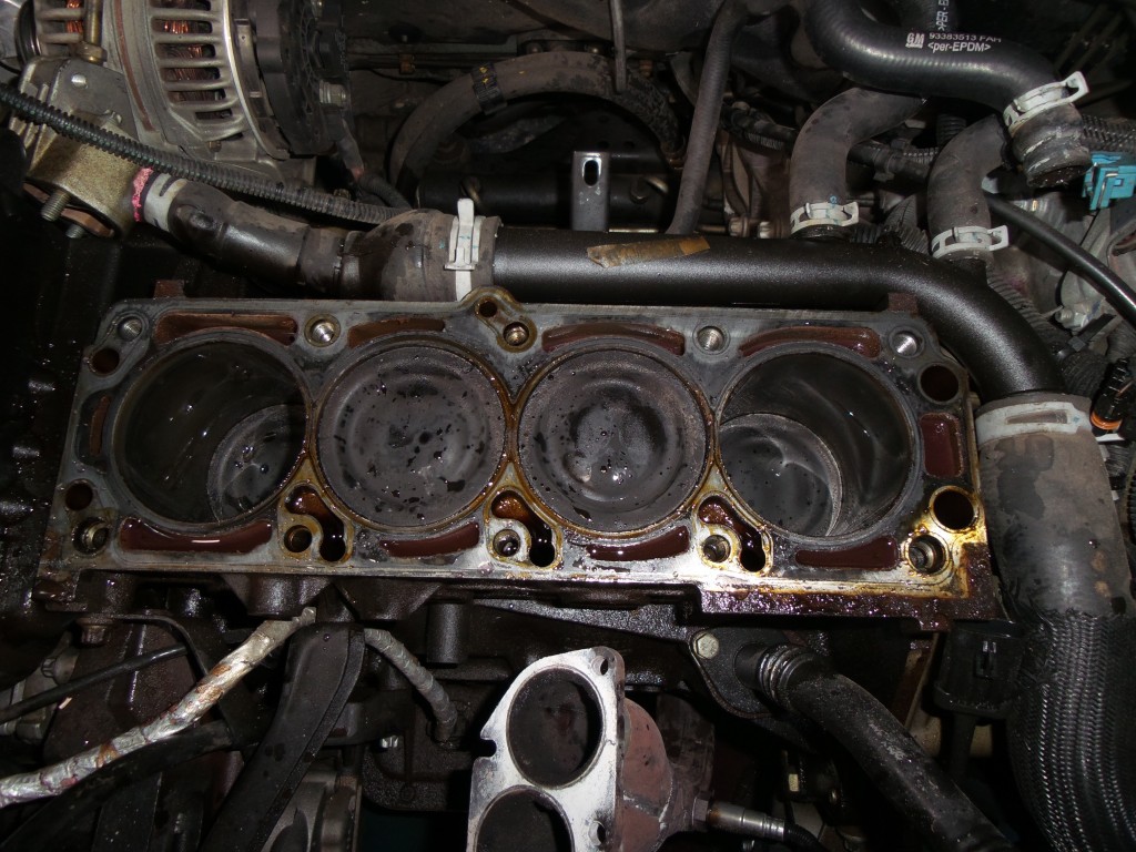

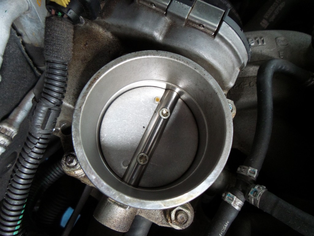

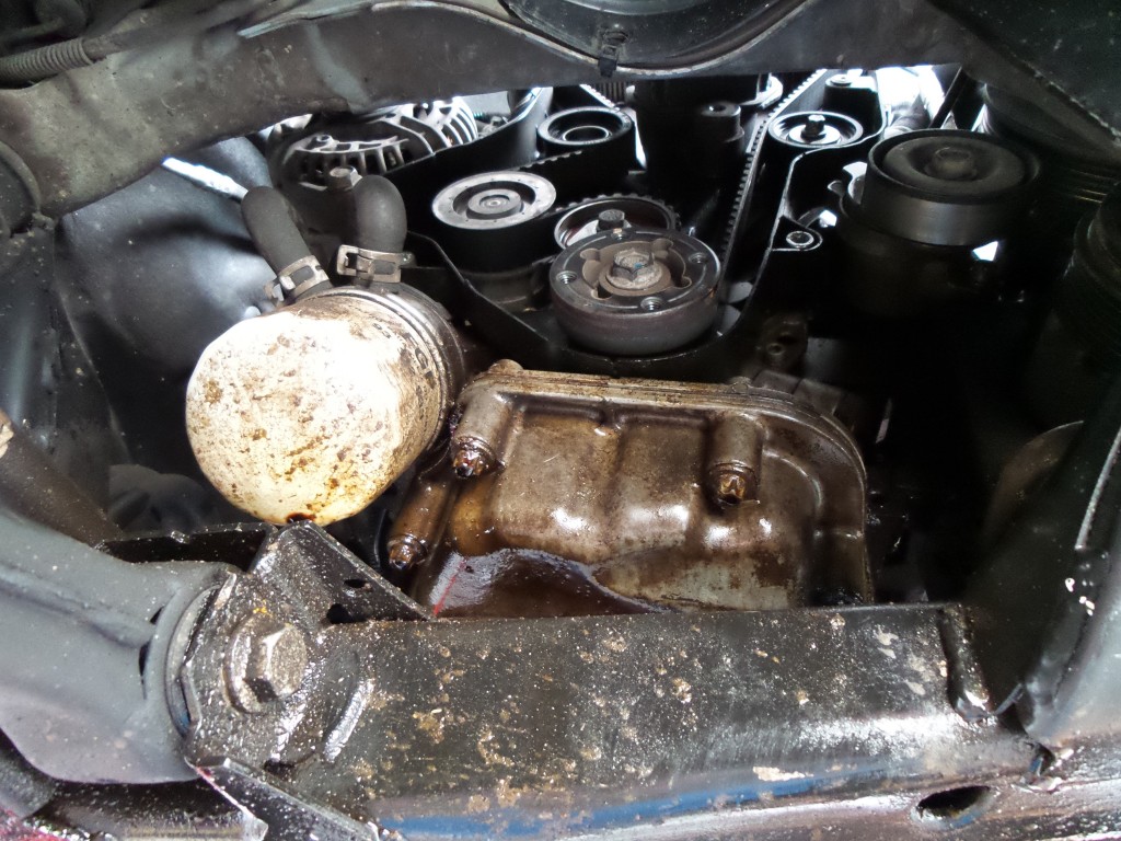

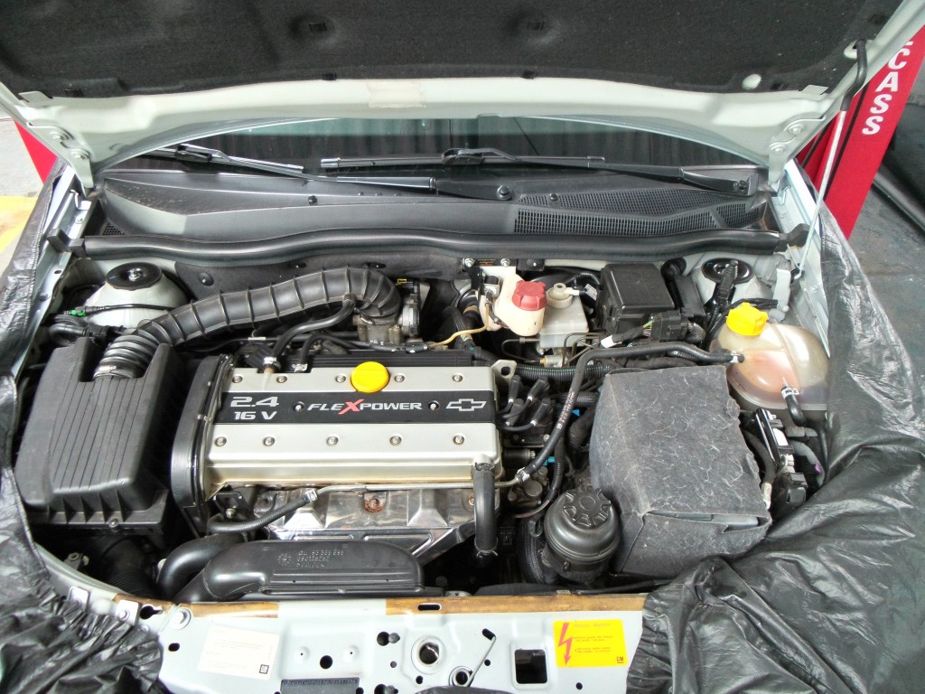

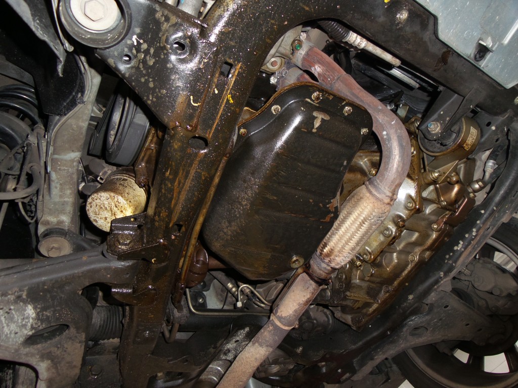

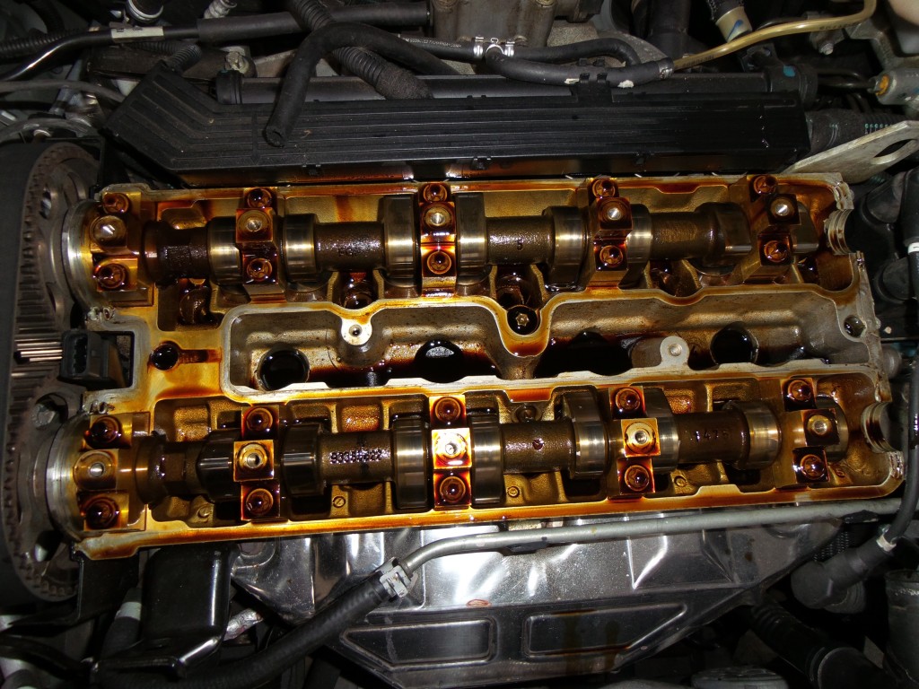

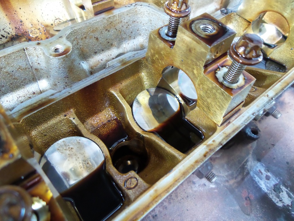

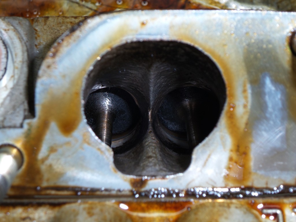

Dia 03-09-2014 - Chegou o tão esperado dia da manutenção. Fiz várias fotos e um vídeo do que foi realizado hoje pela manhã. Infelizmente não tenho como acompanhar todo o processo, vou retornar amanhã lá
Chegando de mudança pela manhã:
Uma última foto para registrar o ANTES
Café da manhã:
Maldito Vazamento:
Lambança por baixo, aqui está chovendo, nem imaginava que estava neste estado:
O TBI pelo menos estava limpo por dentro, mas porquê eu havia limpado ainda esse ano:

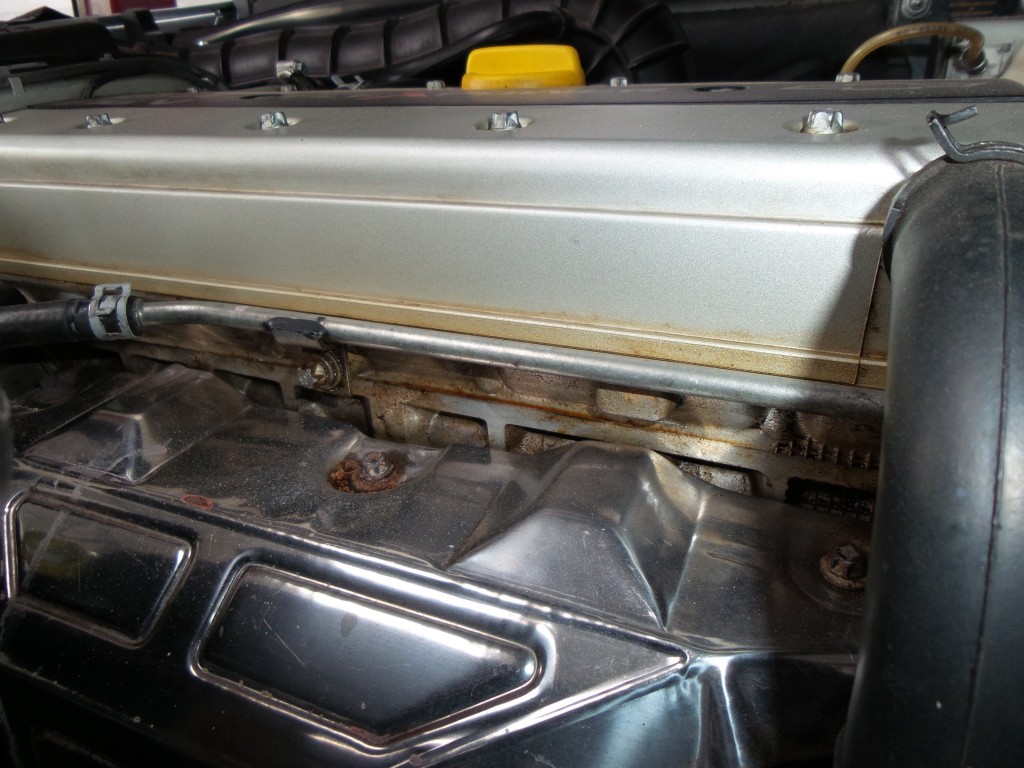

Lambança por cima também, até nas velas, como é de esperar, não sei como o carro não estava falhando:
Pelo menos estava tudo em ordem nos comandos:
Tuchos estavam lisinhos, pareciam novos, sem cava e nada:

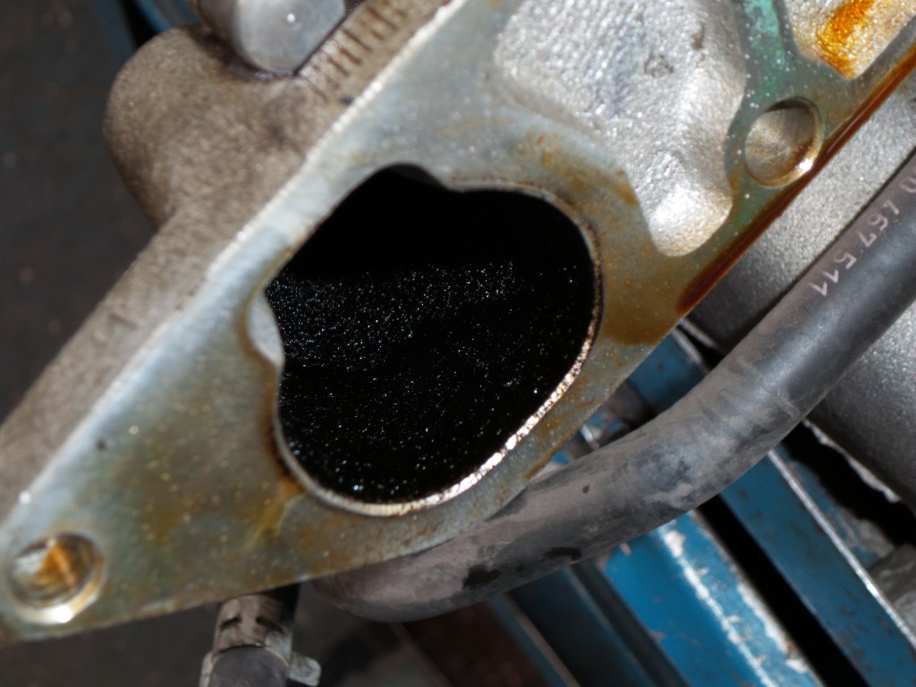

Depósito de óleo no interior do coletor de Admissão, estou bolando um sistema para prevenir isso:

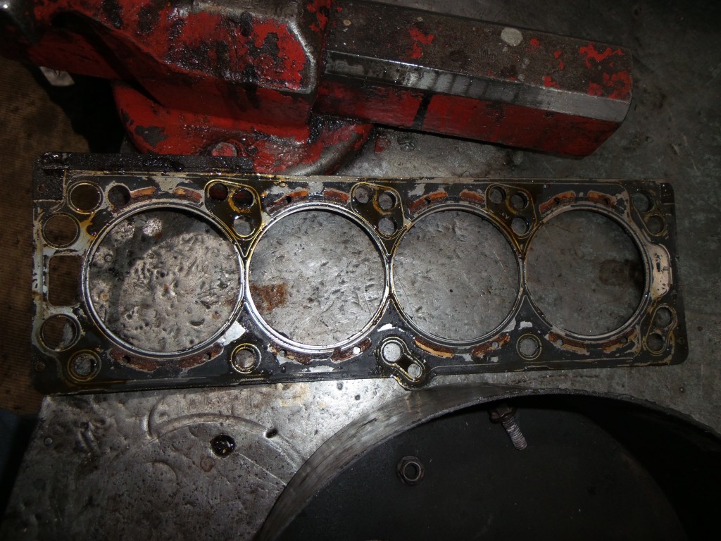

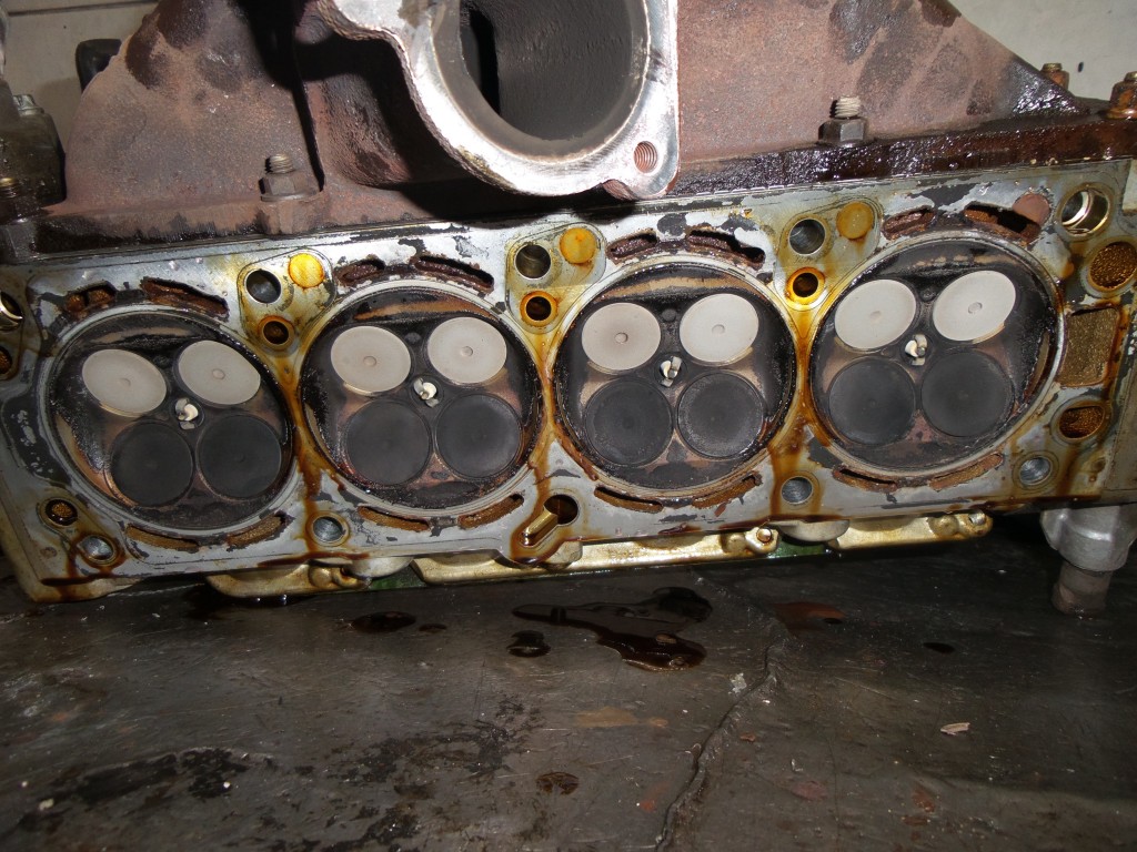

Cabeçote devidamente removido, detalhe na limpeza dos pés das vávulas na admissão. O cabeçote vai para uma retífica apenas para limpeza dos resíduos da junta, nada será modificado, mantendo a originalidade, afinal esta é apenas uma manutenção preventiva:
Bloco do motor com pistões, todos sem folgas:
Troca preventiva da junta do cabeçote:
Vídeo sobre o que foi feito hoje de manhã:

É rapaz o negócio estava feio mesmo heim, o meu também estava assim, melecou tudo nos cabos de velas da mesma forma que o seu, eu coloquei a mão na massa e troquei a junta em casa mesmo:
viewtopic.php?f=70&t=2746&start=330
