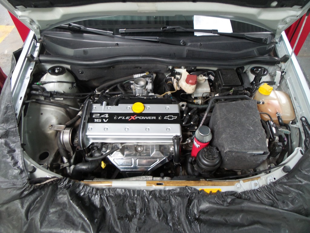

Dia 03-09-2014 - Chegou o tão esperado dia da manutenção. Fiz várias fotos e um vídeo do que foi realizado hoje pela manhã. Infelizmente não tenho como acompanhar todo o processo, vou retornar amanhã lá
Chegando de mudança pela manhã:
Uma última foto para registrar o ANTES
Café da manhã:
Maldito Vazamento:
Lambança por baixo, aqui está chovendo, nem imaginava que estava neste estado:
O TBI pelo menos estava limpo por dentro, mas porquê eu havia limpado ainda esse ano:
Lambança por cima também, até nas velas, como é de esperar, não sei como o carro não estava falhando:
Pelo menos estava tudo em ordem nos comandos:
Tuchos estavam lisinhos, pareciam novos, sem cava e nada:
Depósito de óleo no interior do coletor de Admissão, estou bolando um sistema para prevenir isso:
Cabeçote devidamente removido, detalhe na limpeza dos pés das vávulas na admissão. O cabeçote vai para uma retífica apenas para limpeza dos resíduos da junta, nada será modificado, mantendo a originalidade, afinal esta é apenas uma manutenção preventiva:
Bloco do motor com pistões, todos sem folgas:
Troca preventiva da junta do cabeçote:

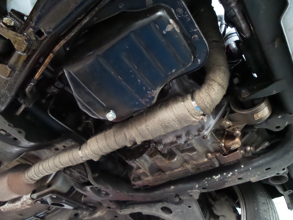

Dia 05/09/2014 - O motor é colocado em funcionamento, quando eu terminar a manutenção, eu faço um breve histórico de tudo que foi feito. O mecânico até fez fotos para mim, mas esqueci de pegar do celular dele. O mecânico disse que ele não tinha junta de Sub Cárter, só havia cola, não sei o que poderia ter havido, se foi algum relaxamento de uma manutenção passada.
O som no vídeo não ficou bom, o "Wind cut" estava ligado e ele acabou atrapalhando a filmagem.
Motor com a tampa e cabeçote montados:
Thermotape por baixo, e cárter montado, detalhe para o bujão magnético da Nefroil
Vídeo dele em funcionamento, para sentar as juntas novas, a fumaça é normal no começo, e o barulho acentuado é porque está sem o filtro e duto de ar.
https://www.youtube.com/watch?v=AtBhFXn ... e=youtu.be
Agora a diferença de temperatura medida do tubo de admissão com a thermotape e sem, a manta começa a partir da junção do coletor de escape. Quando o motor chegou a temperatura ideal de funcionamento, a diferença chegou a 100ºC, ou seja, 280ºC no coletor e na manta 180ºC.
Os benefícios vão além da redução da temperatura no cofre, pois o duto de escape passa ao lado de juntas, borrachas, cárter e principalmente a transmissão, ajudando a reduzir a temperatura em todos estes componentes.
Com 10 metros de thermotape de titânio e 4 abraçadeiras inox, foram suficientes para se chegar até o catalizador.
https://www.youtube.com/watch?v=3-DD_3c ... e=youtu.be

Mas tenho que meter o bedelho numa coisa que está me intrigando, o thermotape revestindo o tudo de escape antes do catalisador, vai baixar bem a temperatura, ok, mas da mesma forma vai chegar gases de escape com temperatura menor de funcionamento no catalisador, e pelo que já li isso vai interferir na temperatura de catalise alterando assim a leitura da sonda lambda, podendo causar uma confusão na injeção e afetando o rendimento, não sei se estou totalmente certo, mas dá uma estudada nisso, ok.,posso estar falando a maior besteira do mundo, pois estou até mesmo cansado, tava a tarde toda na Expointer, imagina, mas podemos pensar que a temperatura interna dos gases será a mesma, só vai proteger a parte externa do tudo de escape, enfim, até onde sei é que é necessário uma temperatura ideal dos gases ao chegar no catalisador.
Abração
