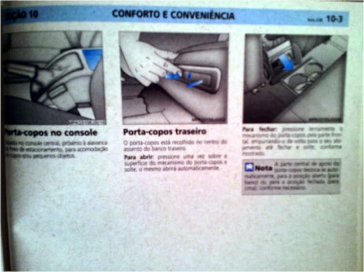

dlpm escreveu:
Luis_Oliveira escreveu:Aqueles de encaixar no difusor de ar ? :s
É exatamente o que eu não queria.. Queria algo que ficasse parecendo original..
Pensei até em comprar um apoio de braço.da Artefactum e tentar adaptar nele um porta copos traseiri original do vectra:
http://www.carros.ig.com.br/fotos/2009/ ... 20_413.jpg
Alguém que tenha um apoio de braço desses, sabe se é possivel ? :)
O meu GT tem este porta copos no banco traseiro, até achei que era original. Mas como comprei ele com couro o antigo proprietário deve ter mandado instalar. :95:
Eu uso pouco o GT, a patroa usa mais....
Não entendi... esses da foto são originais... :2:
dlpm
Mensagens: 432
Cidade: guarapuava
Re: Porta copos - Vectra C
por dlpm » 26 Mai 2013, 13:05
Agora eu fiquei na dívida, pois o GT que comprei de um primeiro dono tem este porta copos.
vou procurar saber.... :47:
Levinthal
Mensagens: 509
Cidade: Manaus
Estado: Amazonas
por Levinthal » 26 Mai 2013, 13:06
dlpm escreveu:Agora eu fiquei na dívida, pois o GT que comprei de um primeiro dono tem este porta copos.
DLPM, eu tirei o meu da CC com este porta-copos... Acho que são originais dos Next Edition's / Remix's. :D

por dlpm » 26 Mai 2013, 13:46
é original....
a foto está meio ruim foi do celular... :38:

por ClaudioBA » 27 Mai 2013, 00:41
Vixe, que confusão... :13:
Vamos lá:
1) Sim, o porta copos traseiro é original dos Vectras C/GT dos modelos 09/09 a 11/11 (motor 140cv e frente atualizada). Nos modelos 05/06 a 08/09 não tem, a não ser que se instale por fora.
2) O apoio de braço original GM (que só vinha nos Vectras C/GT automáticos nos modelos 07 em diante) é preso na lateral do banco e a peça, até onde sei, NÃO é vendida em separado dos bancos, não tendo código GM próprio.
3) O porta copos do console central para os modelos 05/06 a 08/09 é realmente bem raso (cerca de 2 cm de profundidade). Isso foi resolvido nos modelos 09/09 a 11/11, nos quais o console central ganhou dois porta copos razoavelmente profundos (mas a saída traseira de ar condicionado foi sacrificada).
4) Nos modelos 05/06 a 08/09 o apoio de braço original cobre boa parte do vão em que ficaria o copo (dá para um copo de cafezinho ou de dose de pinga)... :6:
5) Nos modelos 09/09 a 11/11 o apoio de braço original cobre também parte considerável do vão. Só que nesses modelos há dois porta copos no console central, um deles fica desobstruído com o apoio abaixado.
6) Se quiser instalar o apoio de braço da Artefactum, a peça é excelente (tive nos meus dois GTXs). Mas nos modelos 05/06 a 08/09, ele é apoiado justamente no porta copos (o vão fica ocupado pela base do apoio), o que não chega a ser lamentável, pois aquela porcaria não suporta nenhum copo mesmo... :61: Já nos modelos 09/09 a 11/11, o apoio é baseado no porta copos mais adiantado (mais próximo ao freio de mão). O outro, que fica atrás, fica totalmente livre e, portanto, ainda funcional. O apoio também não traz qualquer interferência no porta copos do banco traseiro.
7) Não tem chance alguma de adaptar o porta copos traseiro original do banco traseiro no apoio de braço da Artefactum, a não ser que se faça uma imensa gambiarra, na base do Durepoxi e arame. A base do apoio da Artefactum mede metade da largura do porta copos do banco traseiro. Por isso, não dá MESMO. Se quiser ter funcionalidade, originalidade e beleza, recomendo A) arrumar um console central dos modelos 09/09 a 11/11 num desmanche e ver como fica a adaptação com a saída do ar condicionado traseiro dos modelos 05/06 a 08/09 OU B) simplesmente adaptar o porta copos no banco traseiro do seu carro.
Outra saída C) seria conseguir a lateral plástica inferior da porta, que vai da cobertura dos alto falantes até o meio da porta. Nos modelos 05/06 a 08/09 ela é bem apertada e não cabe nada dentro, só carteira e celular (e olhe lá!). Já nos modelos 09/09 a 11/11, a lateral foi alargada, e cabe um copo de até 700ml em sua lateral ou uma garrafa de 600ml. O problema, quanto a essa solução, é que eu não sei se o forro de vinil da porta (parte interna do vão inferior) foi estreitado para aumentar o espaço nesse vão ou se o ganho de espaço decorreu somente do alargamento da lateral plástica. Se o vinil não foi modificado entre os modelos, a solução deve ser bem simples. Caso contrário... :2:
Boa sorte! :88:
