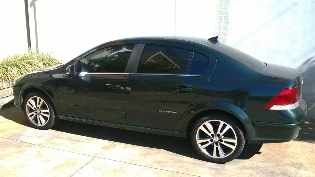

Eu não vi nada de mais na altura do teu carro, acho que é implicância a toa. Para efeito de comparação, segue uma foto do meu carro. Não tem tanta diferença assim, acho que só o fato de o pneu 225/50 que você usa preencher um pouco mais a caixa de roda em relação ao 225/45, e talvez pelo Elite 2.4 ser um pouco mais pesado.

Tbm achei com alturas parecidas, mas no meu caso só trocar as todas por outro com perfil mais baixo não vai dar, vou ter que deixar as molas dianteiras e ver se o cara vai complicar com mais alguma coisa, espero que não, pq se complicar mando ele bem longe e cancelou o processo e tento em outro crva.

Tente ver em alguma oficina que trabalhe com suspensões se é possível colocar um calço, ou algo do tipo, só pra passar na vistoria mesmo, depois tira. Pelo visto não tem nada errado com a suspensão do teu carro, parece só implicância do cara mesmo.
